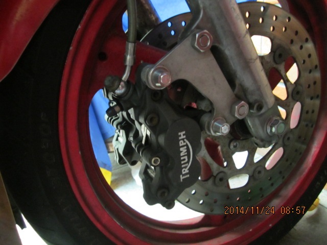

避免等一下一堆人回100-0要幾秒,貼一下我的前煞圖,100-0的秒數我不是沒想過要設計,是因為急煞根本沒有需要測試,平常路上保持限速安全距離就夠煞車,除非是遇到僕龍共和魔神啊,所以還要嘴砲就請便吧

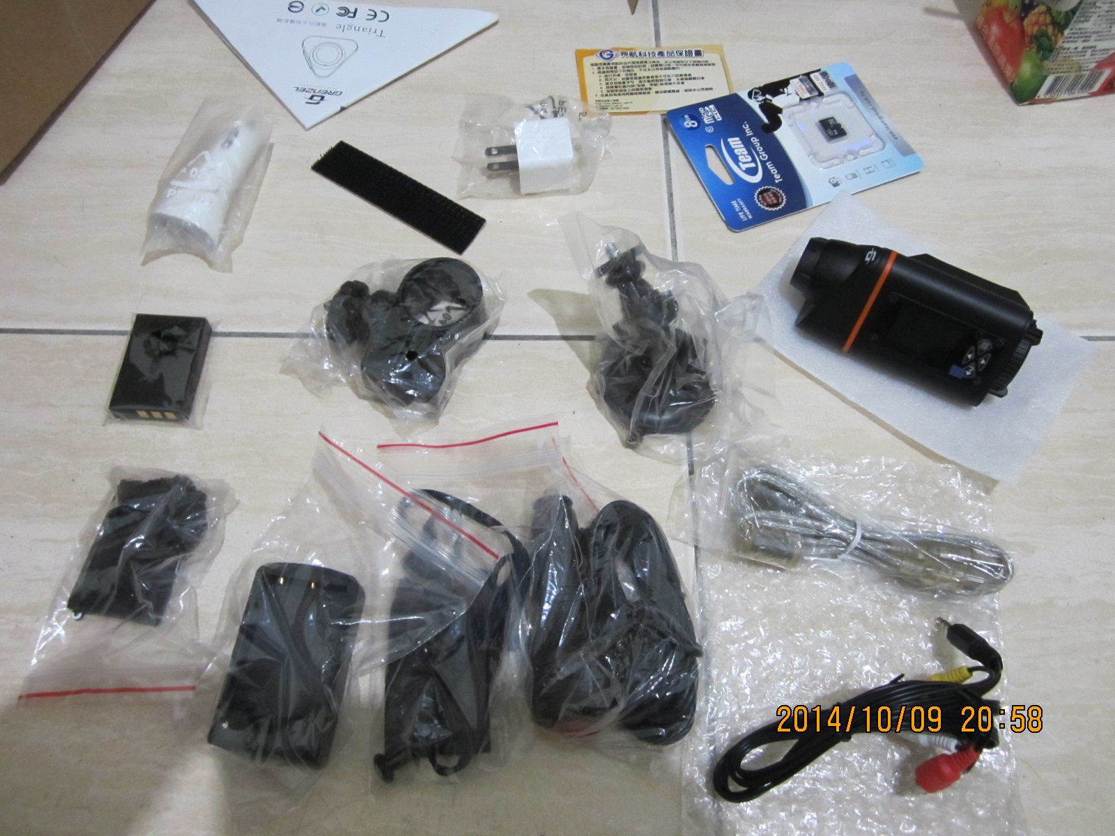

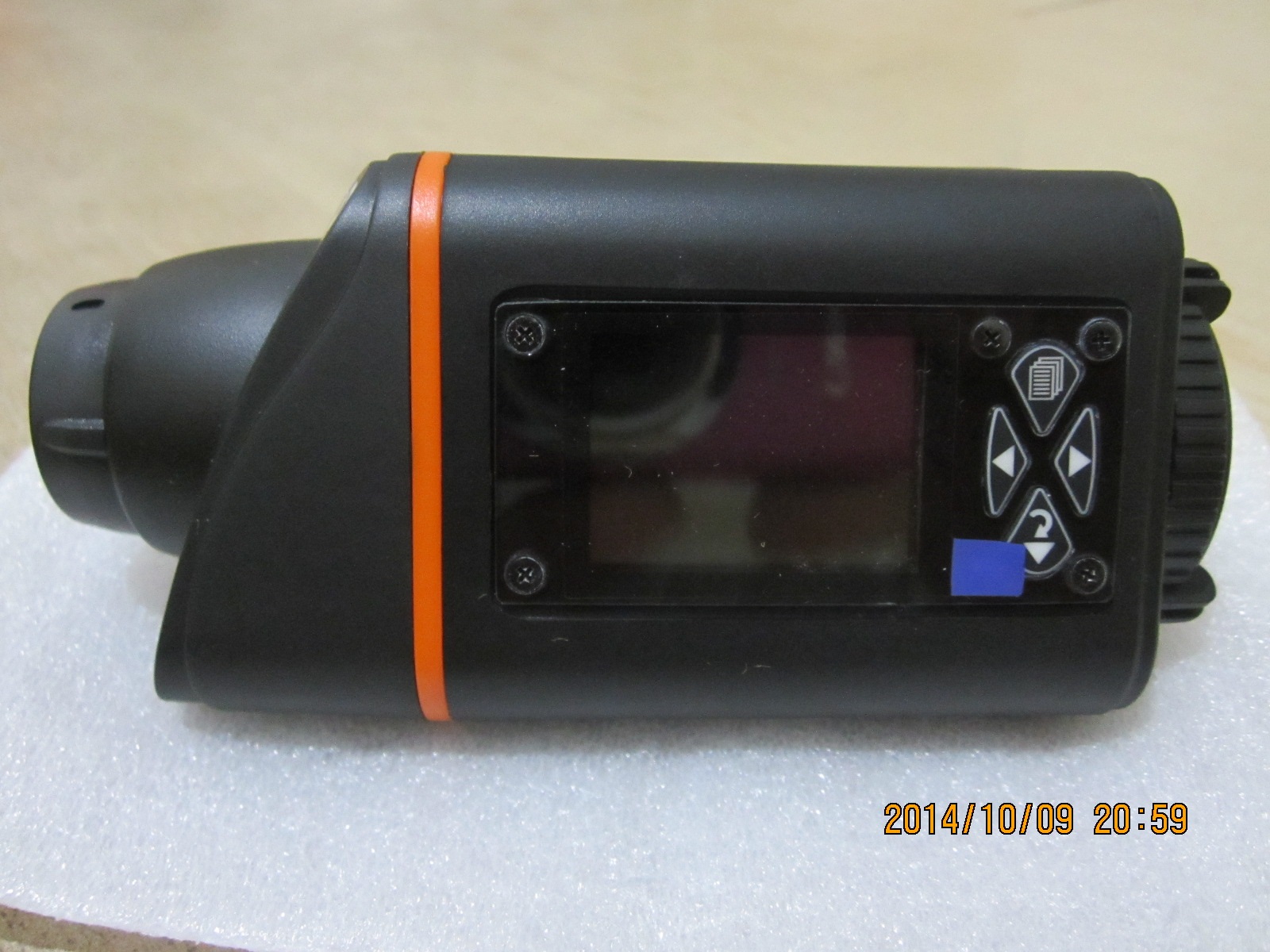

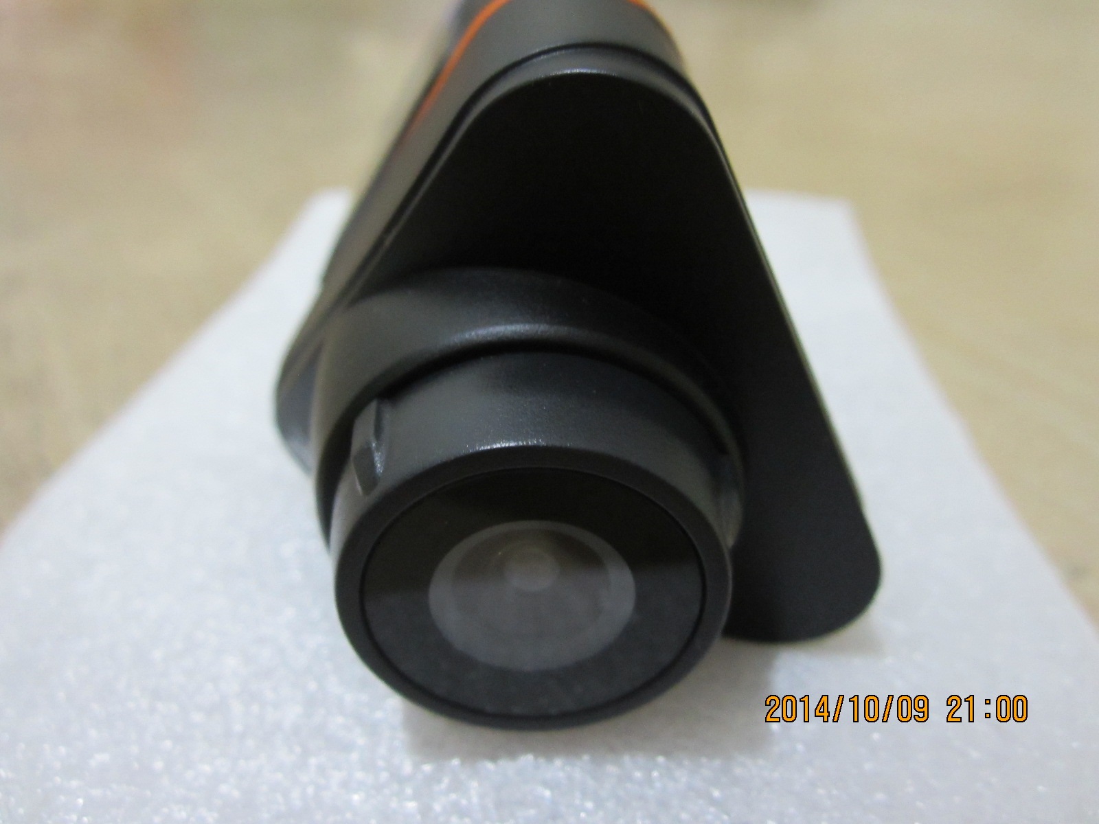

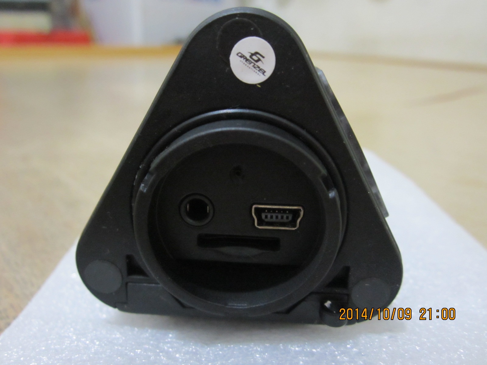

先貼一下錄影用的行車記錄器,1台可買2SJ6000,白天清楚,晚上就雜訊多了,常夜間開車的就不要考慮這台了

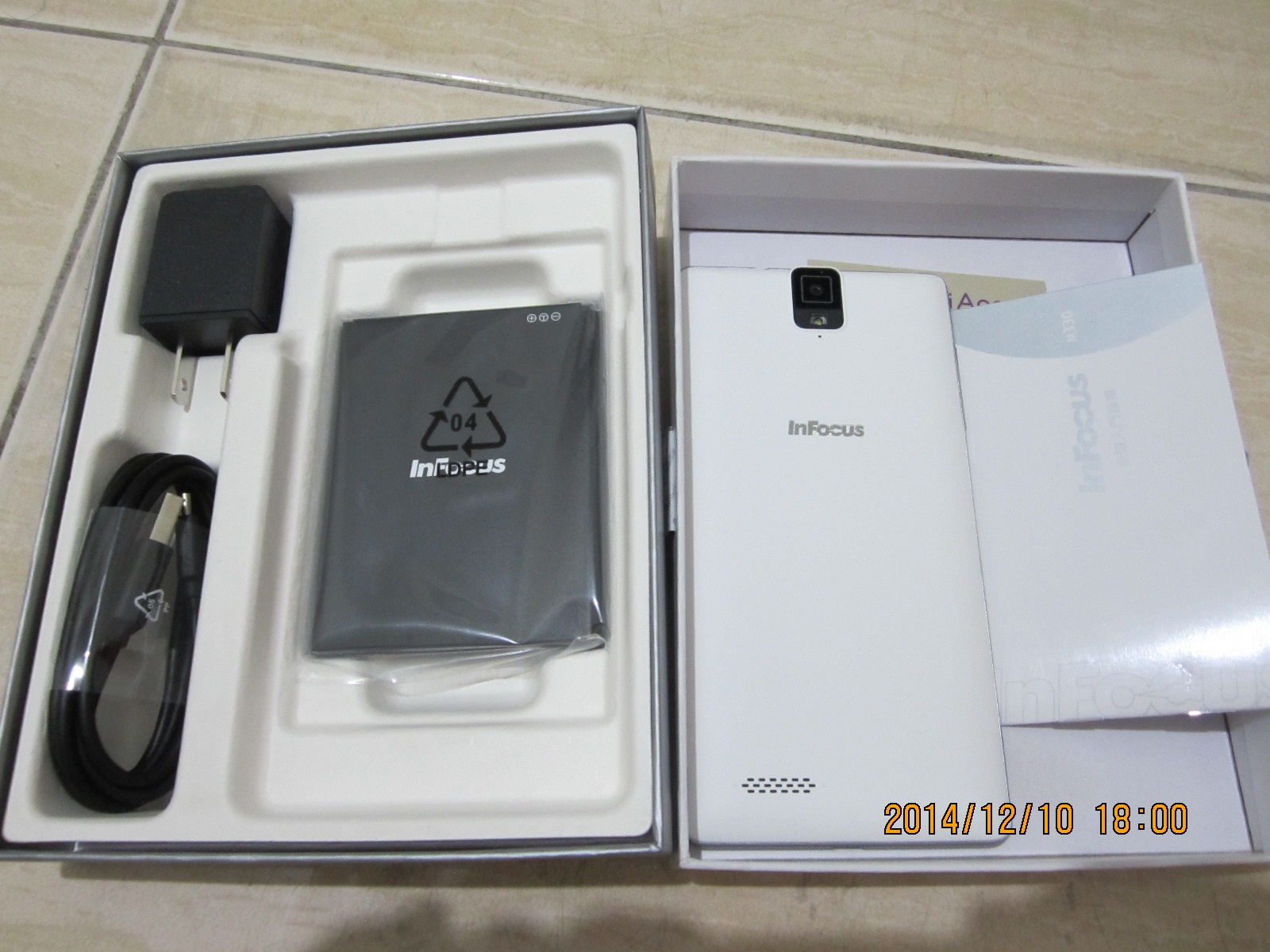

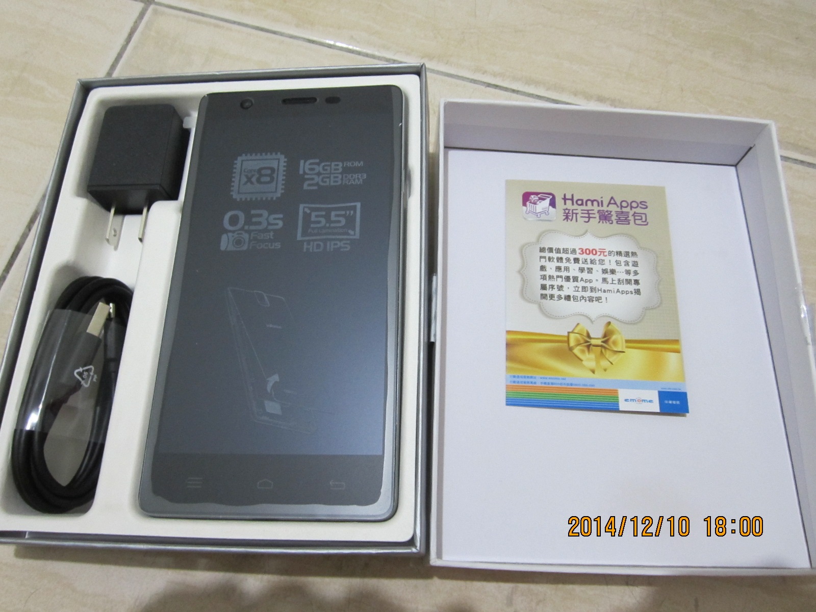

貼一下新買的手機,我的第二隻智慧型手機,郭董的M330,好壞自己GOOGLE,我家都用便宜機,上一隻是TWM A5,差不多用一年,512RAM太小所以換機了

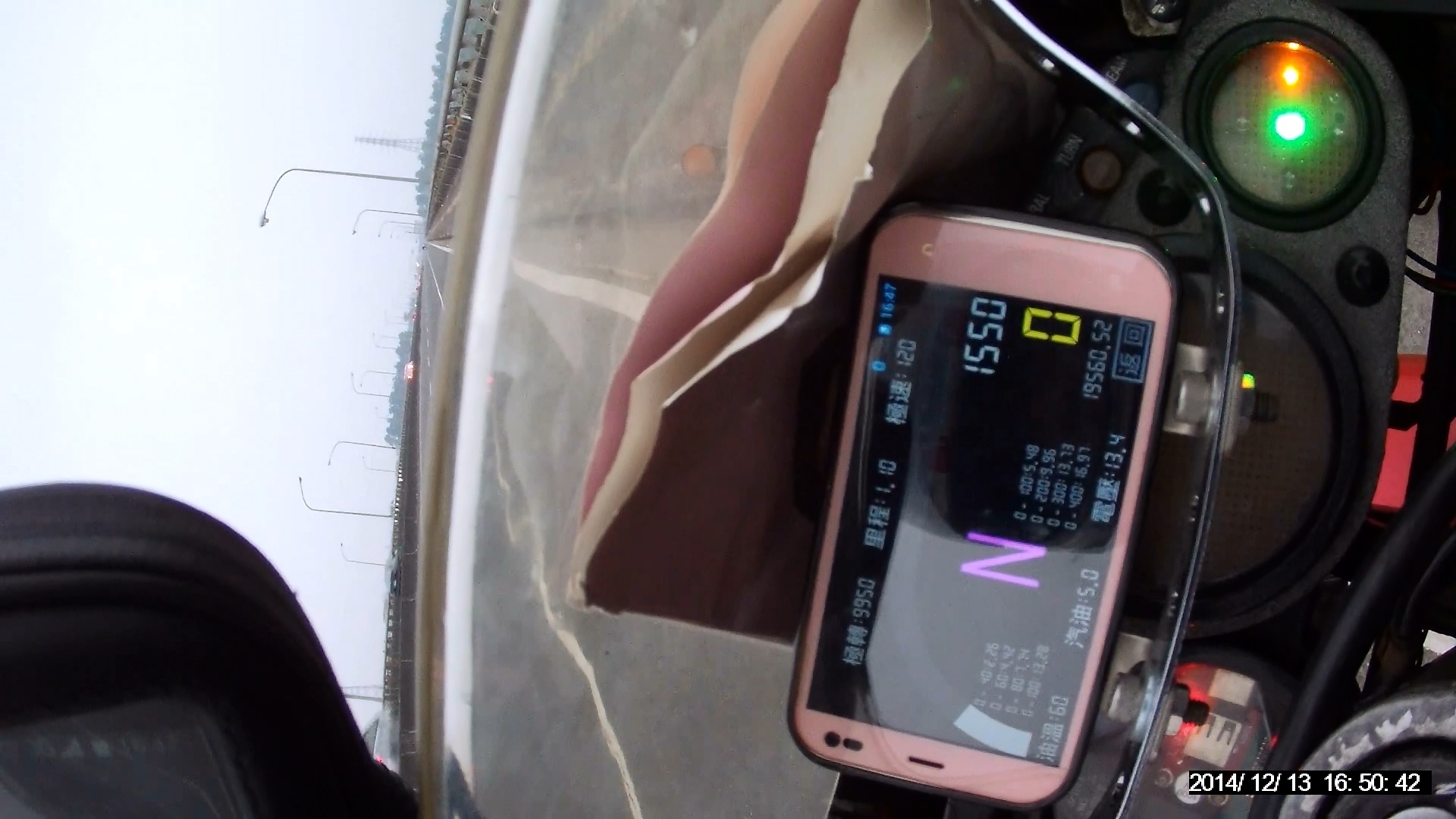

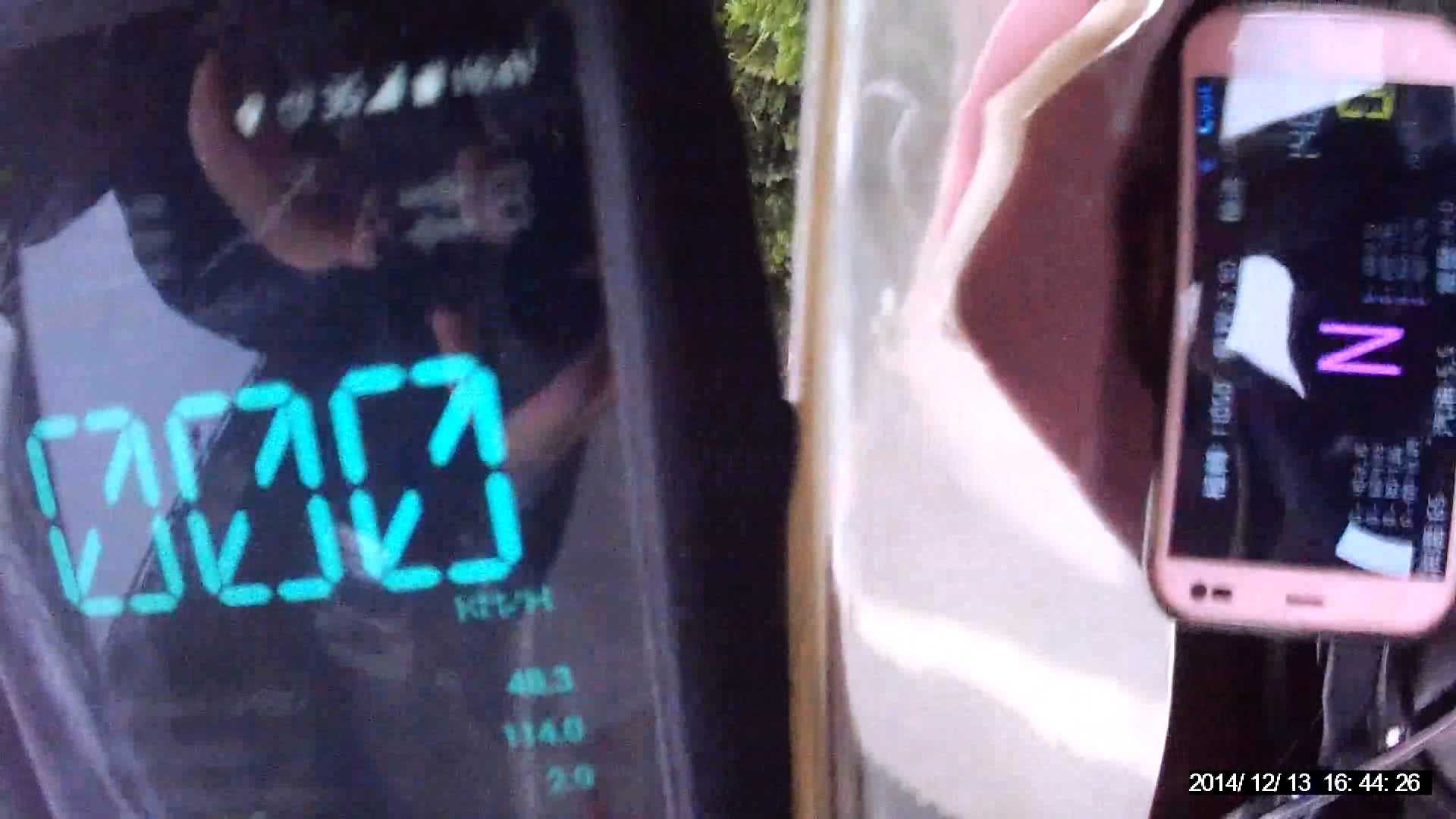

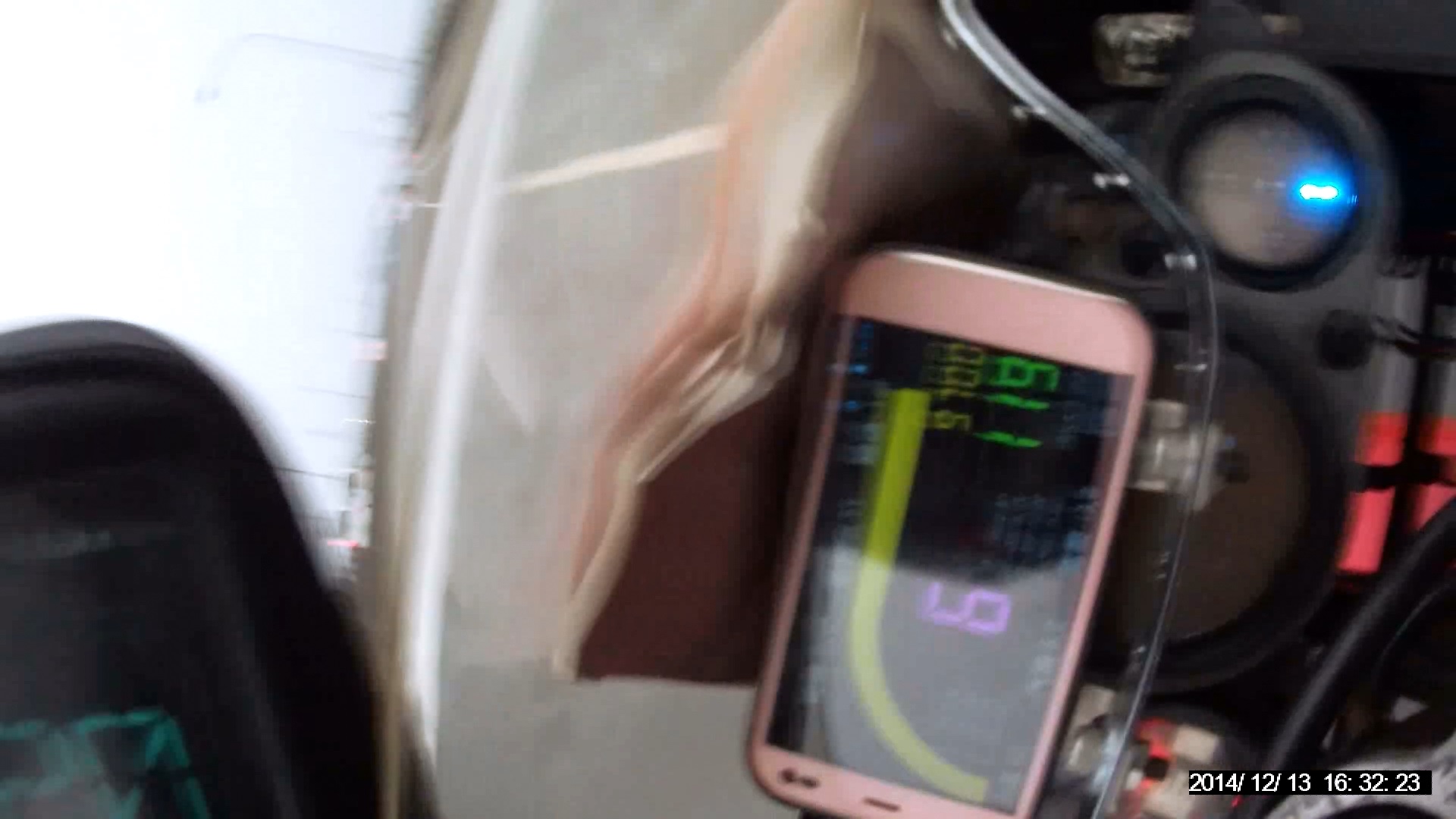

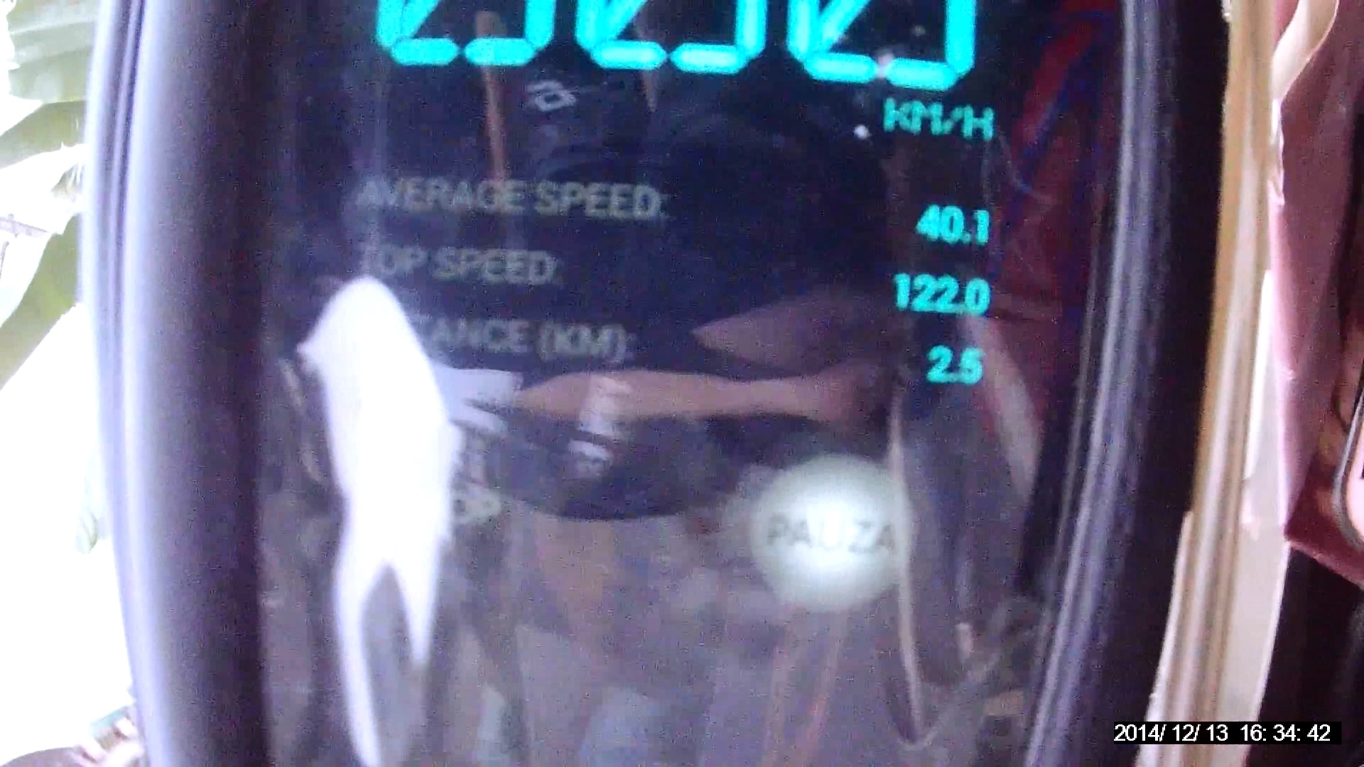

我開始自製儀表做出成品已經有6年了,從一開始的七段顯示器到繪圖型液晶面板,最後再到手機,但一直沒去測試我的時速到底準度在那裡

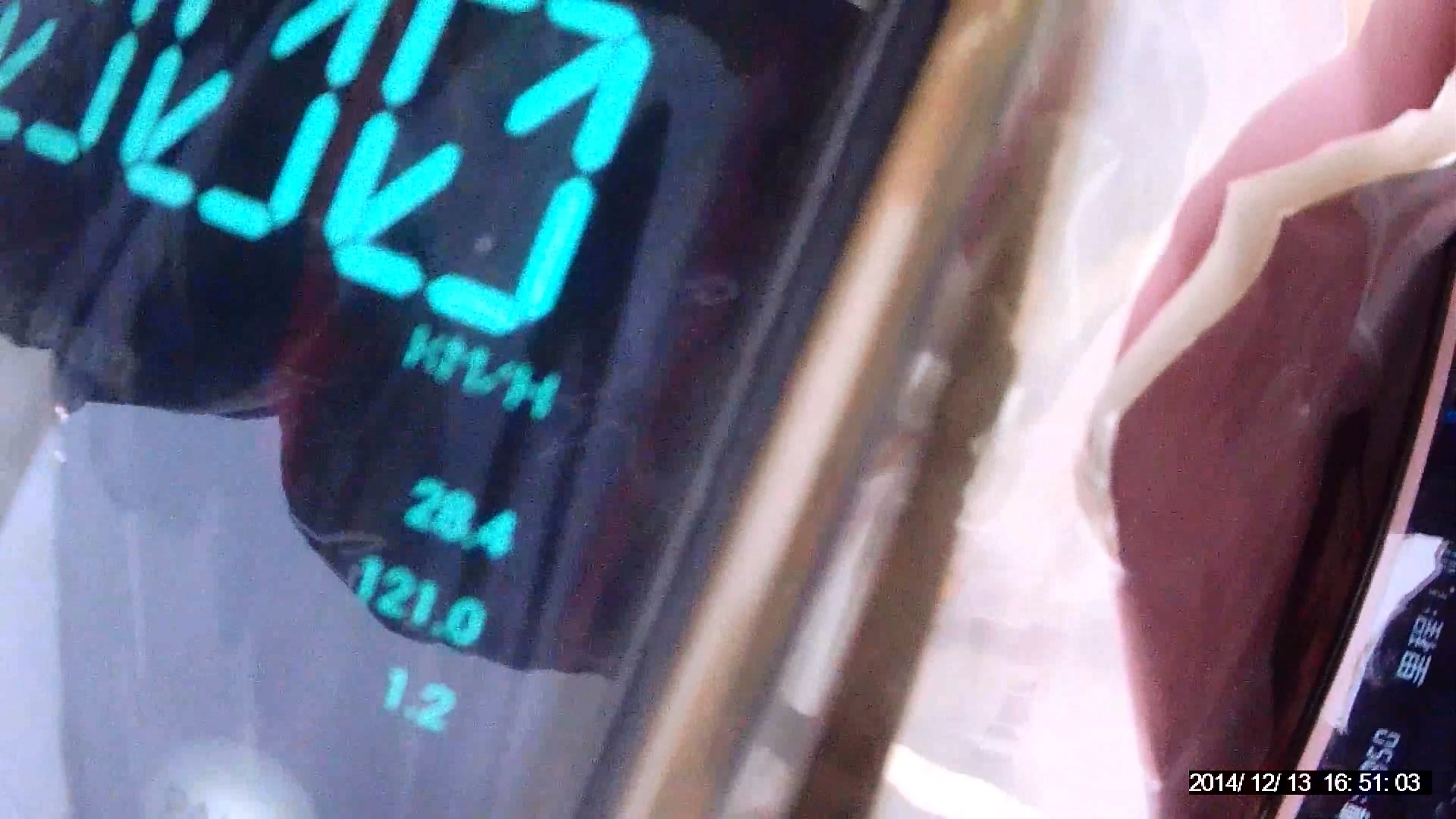

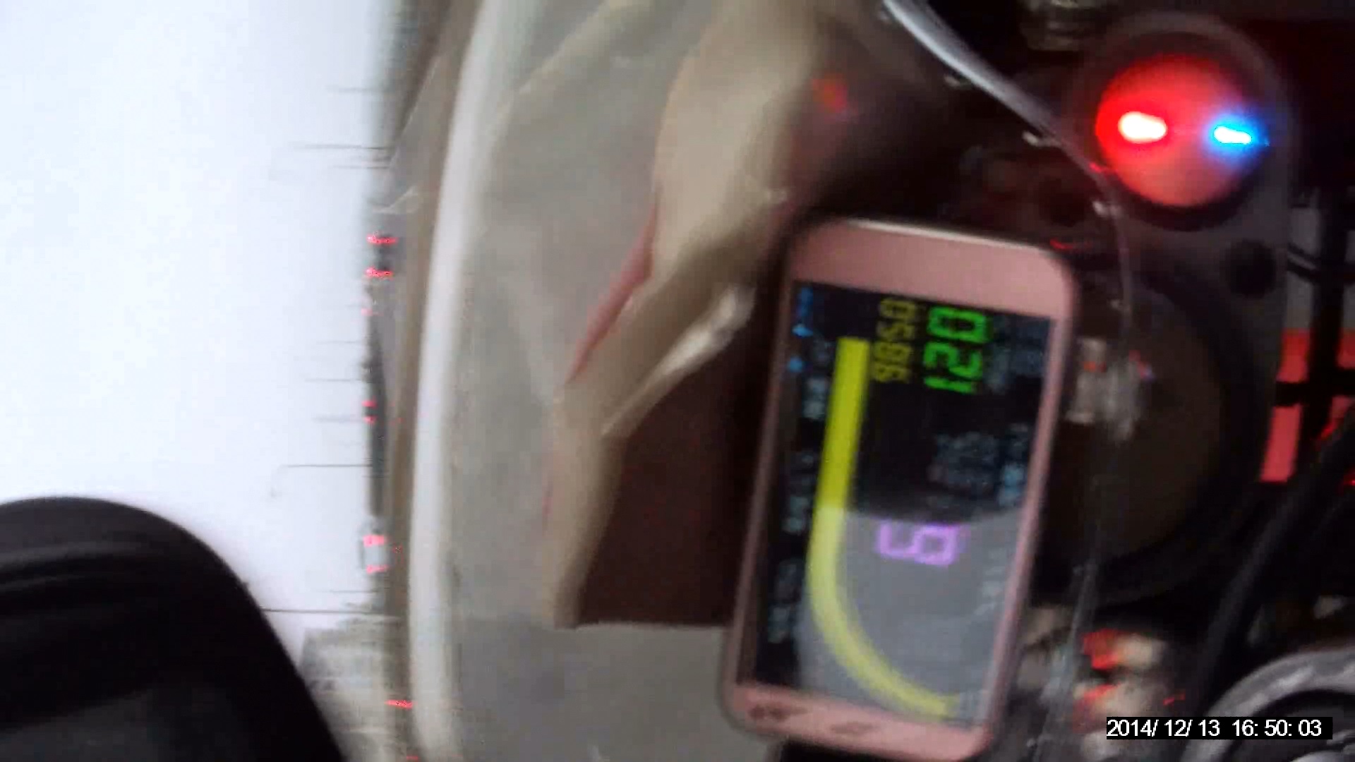

所以利用這次買新手機時來個GPS測試,雖然安裝了4GPS測速軟體,但為了公正所以全程只採用一種
GPS測速軟體時速增加的非常慢,由於我只看前方路況,所以等到回家才發現此問題,但這次測試主要是測試尾速有沒有一樣,所以沒差
相信看過我發過的自製手機儀表文會知道我的時速是怎麼感應的,我是用磁石,一圈有6顆在感應

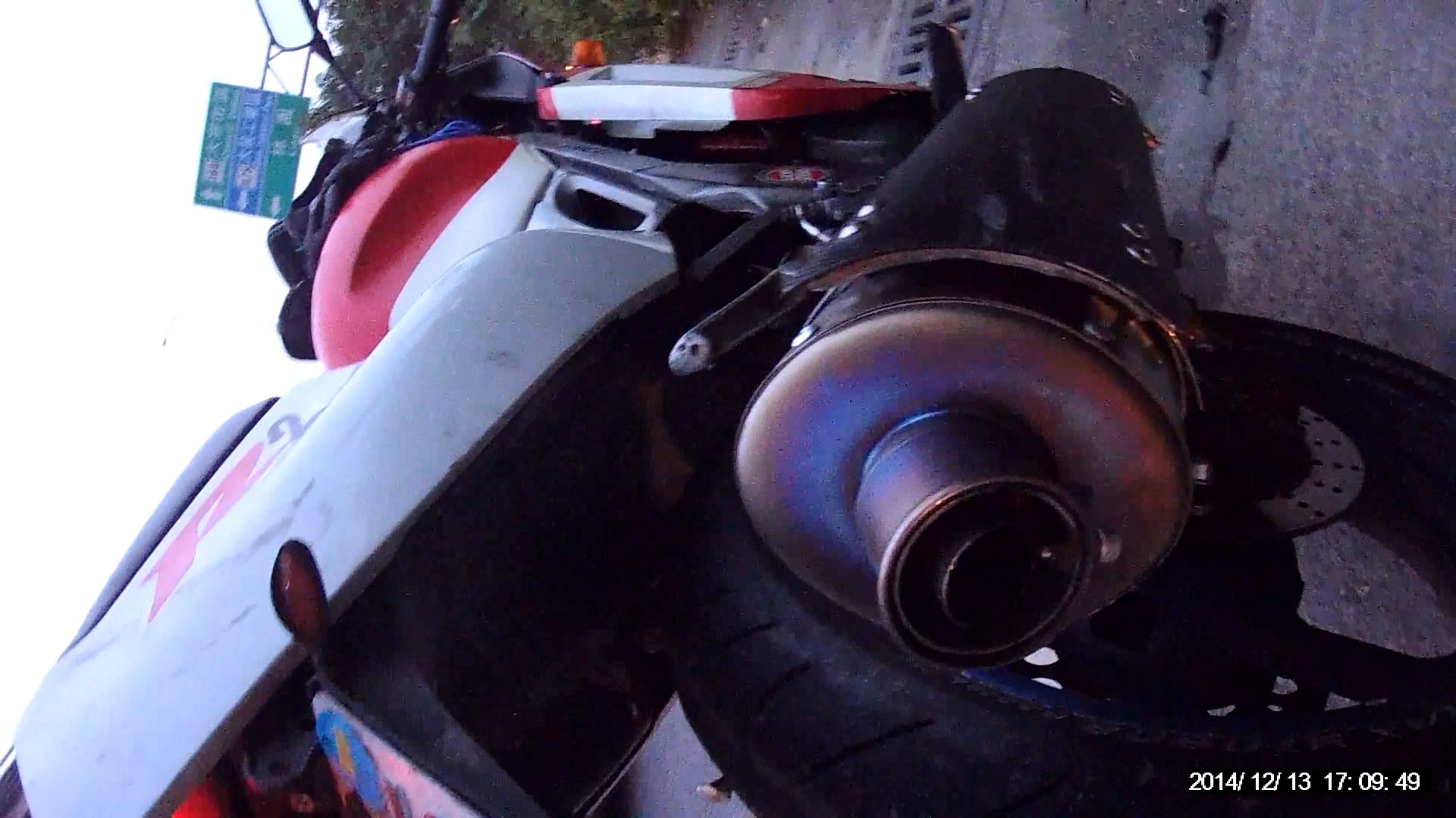

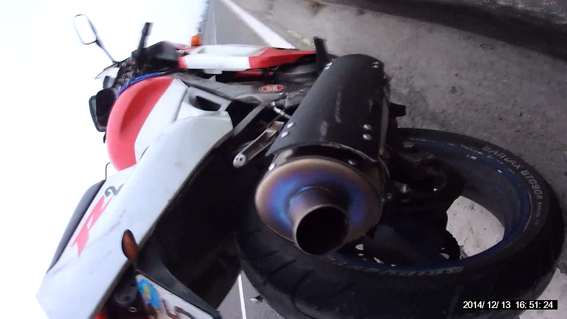

既然要測試尾速,那不同口徑(不同回壓)導致尾速的差異會有多大,當然順便測試,反正我有3隻不同口徑的消音塞

口徑14的消音塞分貝數在85dB以內,其他都超過,不裝消音塞更是破百

無消音塞
22MM口徑消音塞
17MM口徑消音塞
14口徑消音塞

測試結果誤差-3+2 km/h,但不代表我的表不準,因為有正負誤差,所以要再加另外一台不一樣的手機和不一樣的GPS測速軟體才能確定,但基本上算是比原廠表準多了
