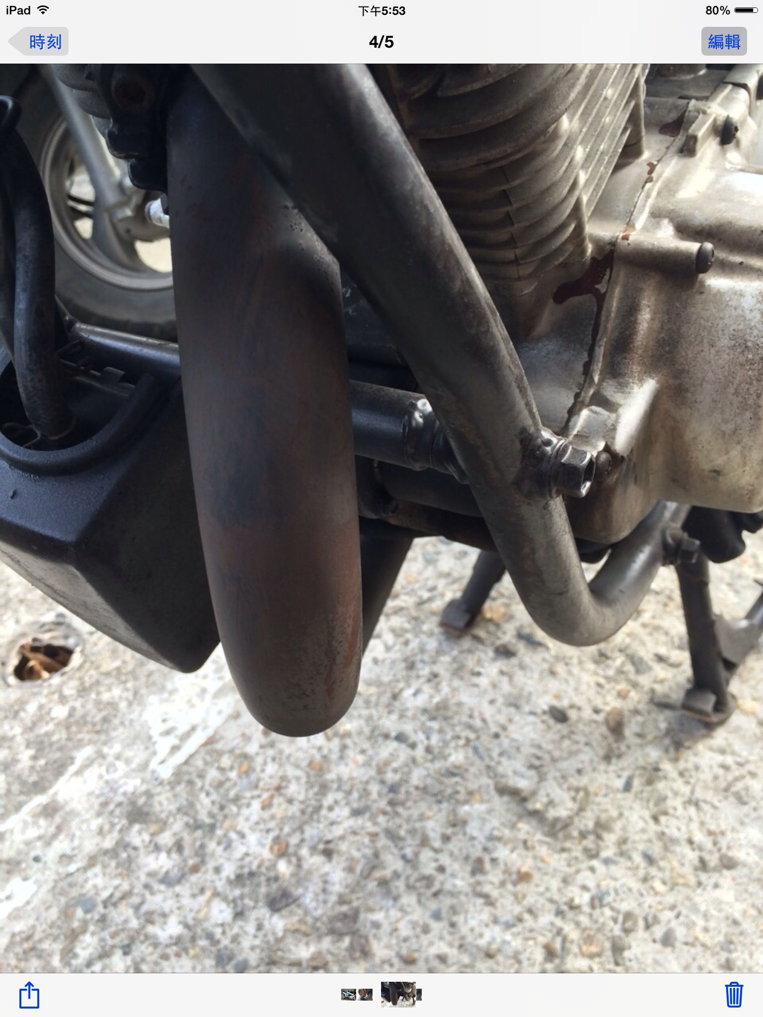

這幾天下雨 外面住家沒遮雨棚 過了三天才發現排氣管鏽了一小塊 可以直接用砂紙抹掉再噴恐龍耐熱漆嗎  我才疏學淺 請大家幫個忙orz
发表于 2014-12-9 11:14:35 | 显示全部楼层
可以。
发表于 2014-12-9 15:40:36 | 显示全部楼层
買支神奇的小銅刷,超好用的~
发表于 2014-12-9 16:24:03 | 显示全部楼层
黑管?其實磨了噴耐熱漆也撐不久,噴再厚都一樣
发表于 2014-12-9 18:22:35 | 显示全部楼层
噴耐熱漆只能治標  久了一樣繡掉
不如買支全白鐵管
 楼主| 发表于 2014-12-10 17:47:49 | 显示全部楼层
hsyk1000 發表於 2014-12-9 18:22
噴耐熱漆只能治標  久了一樣繡掉
不如買支全白鐵管
之前家裡附近問原廠白鐵管他跟我說沒有 難道只能改裝嗎Orz
 楼主| 发表于 2014-12-10 17:49:18 | 显示全部楼层
stw_shadow 發表於 2014-12-9 15:40
買支神奇的小銅刷,超好用的~
銅刷要配什麼才有用呢??
 楼主| 发表于 2014-12-10 17:52:08 | 显示全部楼层
本帖最後由 黃柏睿@FB 於 2014-12-10 17:54 編輯
其實真的鏽掉的地方只有一小段 還有圓圓的那顆是什麼
发表于 2014-12-10 18:25:57 | 显示全部楼层
前段就算重噴還是又容易銹掉
真的只能訂制或買改裝的
不然用小銅刷把鐵銹跟殘漆刷掉再用耐熱布纏起來  眼不見為靜
那顆圓圓的是喇叭買過吧反正也不貴
換顆蝸牛喇叭比原廠大聲又便宜
发表于 2014-12-10 20:09:43 | 显示全部楼层
排氣管前段生鏽不用理他
不然就是痛一次
去改白鐵前段搞定
喇叭
若想要原廠風味
可以改舊勁戰喇叭上去
发表于 2014-12-11 01:23:08 | 显示全部楼层
前段管生銹絕不能不管啊...一支可以用6年以前的排氣管,你不去理他放著生銹
壽命一定是只會變短~
其實很簡單,買粗的「砂紙海綿」,不需要沾溼,直接刷一刷(如果有油泥就先洗掉)
一支排氣管保證2分鐘內就可以推的很光滑平整,銹的部分也可以推掉8成以上
用較厚的紙巾把粉塵擦掉
上個耐熱漆即可,保養一次少說也能撐半年以上,下次再看到銹班,直接補漆,或是再拆下來再推一次
发表于 2014-12-11 22:58:13 | 显示全部楼层
我的是勁虎管,電鍍意外地厚
本來想等他銹了就噴黑
你可以磨一磨用恐龍耐熱黑噴
定時重噴就OK喇
