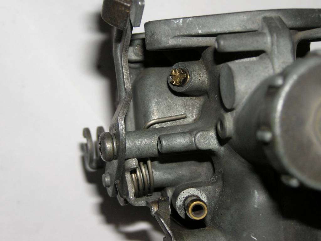

小弟的劲一年沒發動了,最近把化油器拔起來洗一洗,結果要大催油門才發的起來,放掉油門轉速降低,沒有怠速,直接熄火,請問我該從哪邊查起呢?低速油嘴的部分友看過,
沒有阻塞,假如是化油器該換掉,可有幾乎直上的代替品嗎?pd19找不太到了,謝謝!
2014/08/10
化油器我是完全分解,油嘴的部分,有用藥水泡過,外加通針去走過,
對著光源看,該透光的都有透光,混合比螺絲和怠速螺絲都有半圈半圈轉,
至少4圈以上,這過程中也是完全沒怠速,

應該是 怠速油嘴塞住了 吧!    你怎樣看得?
可以的話,  換上新 油嘴就知道啦~

有化油器各部位的照片會更好
可能以下無關,但還是提醒一下
混合比調看看,不要因為沒拆混合比螺絲就不動
我上個月洗FZR化油器
想說沒動,應該可以,結果前後缸的混合比都不對
前面變少圈,後面變多圈

看能不能凱一個二手來試看看或是借個良品
放開油門沒怠速
我不熟勁,但不是每台車都有待速螺絲,調這個也一樣嗎
或是你看火星塞有沒有濕的很嚴重
真的沒辦法就車行幫你弄了
