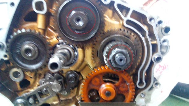

鎖螺帽的部分(紅色圈起來處)
要鎖多緊呢?
電動打個兩三下,直接用手轉齒輪,覺得有點太緊
想請問是不是 不正常呢?

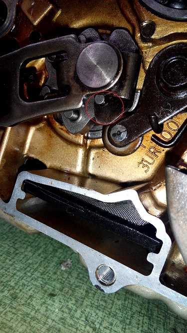

另外改國際檔的疑問
賣家跟我說
一是六角星會不會打到換檔芯回位彈簧座
另外變速桿回位彈簧的支撐座,有的大有的小,當尺寸大時會跟六角星板卡著,只要用小蜜蜂修一下就可以了
請問變速桿上面的勾勾
是要勾在哪一個銷上面呢?
是要緊貼著,還是用小蜜蜂挖一下留點空隙呢?

螺帽鬆緊,請參考原廠手冊上所寫的扭力值,最沒有爭議.
曲軸和平衡軸鎖緊會轉不順的話那你軸承可能不太妙了....

第一張紅圈處有螺絲?還是你圈錯地方了?
你的打檔桿的鈎爪應該是沒有問題的,能夠正確鈎到星盤面上的突出物且動作正常就是好的

st42294229 發表於 2014-7-21 02:00
曲軸和平衡軸鎖緊會轉不順的話那你軸承可能不太妙了. ...
曲軸箱內的軸承剛全部換新
NSK的

第一張是想問那樣勾著的位子是否正確
不是問螺絲^^
謝謝
发表于 2014-7-21 22:34:15 | 显示全部楼层
v38584 發表於 2014-7-21 12:57
曲軸箱內的軸承剛全部換新
NSK的
這跟軸承是不是新的沒關係,跟有沒有安裝好有關係...
发表于 2014-7-22 00:35:57 | 显示全部楼层
曲軸箱內的軸承安裝,要用壓的或拉的。
用敲的或用燒的,很容易很容易造成軸承損壞。
曲軸箱也易有微變型。
通常還是要請出特工才行。
 楼主| 发表于 2014-7-22 01:17:05 | 显示全部楼层
ms_0100200 發表於 2014-7-21 22:34
我確定我有安裝好
我照步驟一個一個慢慢組裝
沒有少東西
也有去轉動,畢竟我第一次弄這個東西,不懂得還太多
請大大多多指教
不知道還有什麼細節需要注意的
 楼主| 发表于 2014-7-22 01:17:57 | 显示全部楼层
fox 發表於 2014-7-22 00:35
曲軸箱內的軸承安裝,要用壓的或拉的。
曲軸箱也易有微變型。 ...
是的
我都是用特工去拆裝
安裝好後
都有檢查軸承
作動都很順暢
发表于 2014-7-22 01:35:36 | 显示全部楼层
v38584 發表於 2014-7-22 01:17
是的
我都是用特工去拆裝
安裝好後
有空,可以拿一顆軸承,上好油,轉動看看。感覺那樣的手感。
再拿清潔劑洗去上頭的油,再轉動看看,感覺那樣的手感。
軸承有沒有傷到,手感會告訴你。
由於軸承很容易裝壞。所以,我目前都用SKF。
曲軸本身,它有多方向都要確認真圓度。
旋轉方向要看,還有進入曲軸箱被夾後,因左右曲軸箱中心偏移的誤差造成曲軸微彎等問題。
裝入後,沒檢查,就發動。則磨損。再拆開看,也看不出之前那裡卡住。
除非有老經驗的修車手,否則很難進行車事鑑定。
