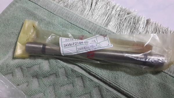

車齡已破20個年頭,幾年前才換過避震器下座多連桿所有軸承油封,
一直就是沒動後搖臂,果然近日一拆軸承掛點,軸襯都吃溝了難怪後搖臂會左右晃...
沒想到東西拆了才知道軸襯停產了,本來想說頂多找殺肉件不過品相可能也不美,
除了重新找加工廠作一支之外(怕強度不足),有沒有其他車種可流用的零件?
順帶一提,離合器拉桿會上下擺動好幾年了,也是想訂料來換才發現這小銅軸套也斷料了
去打鐵街找一家有車床的工廠訂作小小一顆就要150,本來原廠新品大量生產應該便宜很多吧?
发表于 2014-2-22 22:10:25 | 显示全部楼层
有料啊!沒有停。
山葉偶爾心情好會生產一批。之前好像是2011年的吧!
看你那材料行調不調得到料?或者根本沒調?
那支管,車削完後有再熱處理,硬度有調整過。隨便不來的。
拿一支好像要300上下的樣子。
之前我有叫料,店裡進一批,但大概都被車友們買完了吧!?

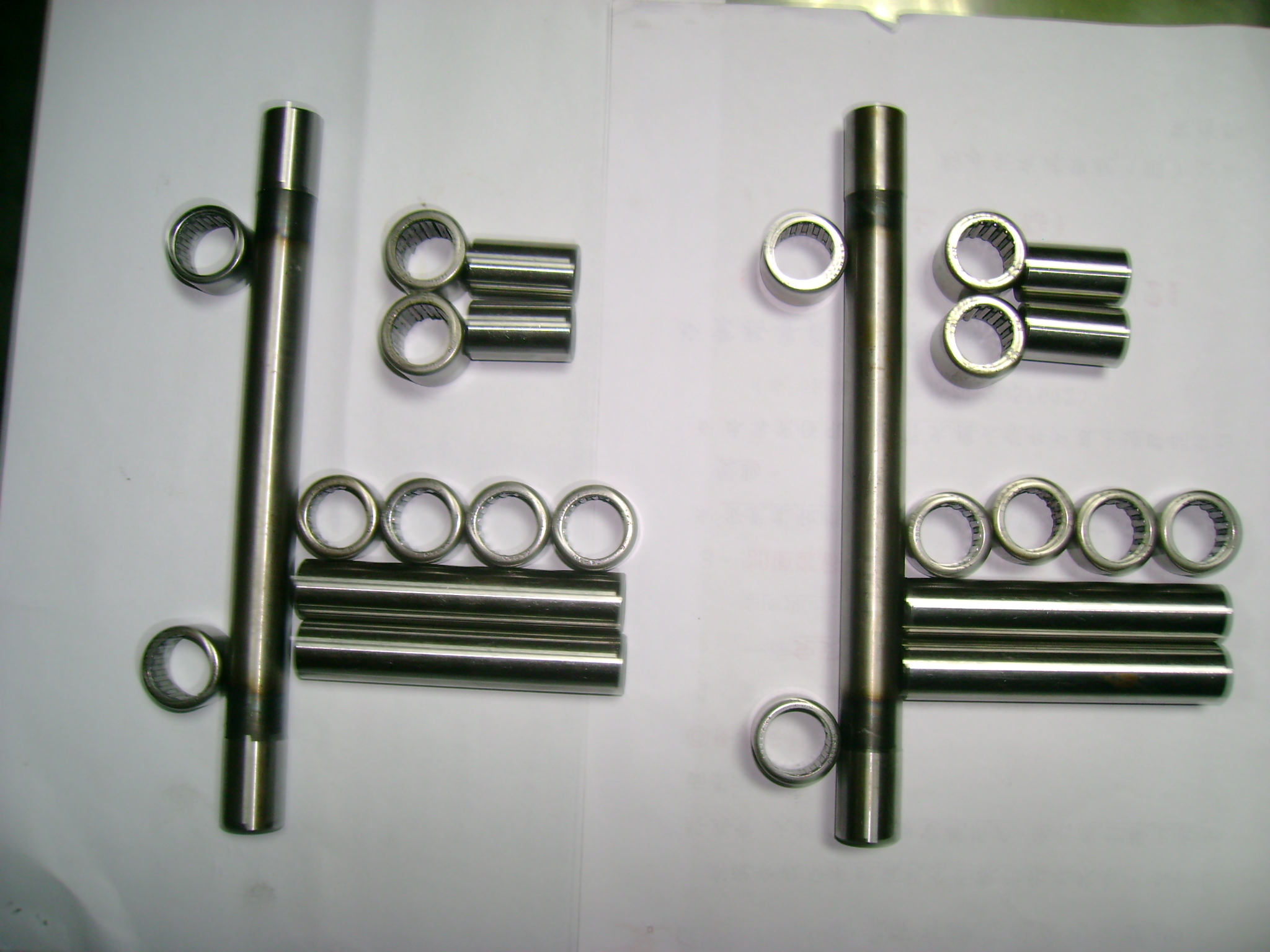

发表于 2014-2-24 06:50:07 | 显示全部楼层
去年年中請朋友幫我做了五組搖臂及多連桿襯套(套桶)...
402不繡鋼+表面熱處理...
我用了一組..板上車友拿了3組..最後一組這個月月中露天剛賣掉...
沒啦~~~

发表于 2014-2-25 06:51:09 | 显示全部楼层
fzr_7 發表於 2014-2-24 08:27
我很好奇為什麼需要強化它,說防銹還有話說
它不是靠那個軸承去轉的嗎,壓也是軸承受的力比較大一點
襯套看 ...
滾針軸承裡的滾針硬度比402不鏽鋼還硬很多...
聽朋友說滾針好像是高碳鋼級以上製材(是不是我也沒研究過)...
拿一個耐磨損的鋼碳鋼跟一個普通不鏽鋼密合在一起滾動...
普通不鏽鋼撐不了多久就會磨損..間隙一來密合度就差..那就非換不可了...
熱處理用意是強化表面硬度..滾針與襯套兩個硬度相當了...
磨耗自然減少..使用起來也比較耐用了...
以上有錯請指正.....

发表于 2014-2-25 16:32:04 | 显示全部楼层
這根我覺得可以用
使方式就
內輪+原廠壞掉的軸車掉2倍內輪的寬度+內輪
以後就只要更換內輪跟滾柱軸承即可.....
