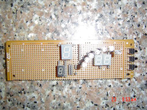

我把之前分享的一些電路圖的實裝照片貼上來,沒想到以前在GOOGLE的BLOG的文章裡的照片還在
最初的設計,中間是檔位,下面是溫,右邊是轉速,左邊因為時速沒做出來就沒弄

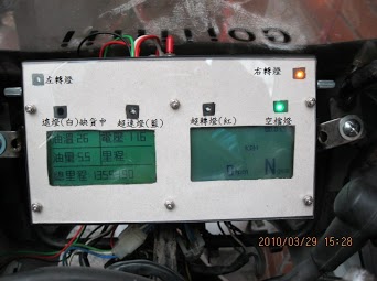

第二版,中間是檔位,右上溫,右邊是轉速,左邊是時速,黑色板子是木板+色紙
第三板,左邊開始是時速、轉速、檔位,右邊是

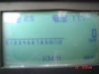

第四版,上面是油溫、電壓油量,中間是轉速條+轉速,左下是時速,右下是檔位

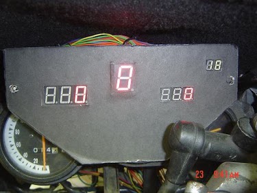

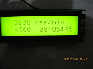

第五板,右邊LCD的中間是轉速,左下是時速,右下是檔位,其他照片一看就知
