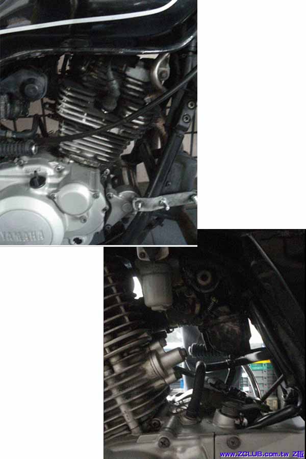

大家好!小弟在版上潛水了一陣子!最近牽了一台愛將,前一位阿伯車主算是有在保養,所以騎起來沒什麼大問題:
引擎好發,怠速不熄火,不會跳檔,低速檔聲音飽滿有力,前剎又不漏油
機油偶爾在停車位滴個一兩滴(上個禮拜剛換機油,在鎖回車底19mm的螺絲,小弟異想天開如果上個汽缸膠不知道可不可以防漏?因為愛將可是吃機油吃出名...畢竟還只是新手當然不敢亂搞啊~~)
剛剛牽去洗車廠打蠟,老闆說他不敢直接沖洗我的引擎怕火星塞濕掉,等一下發不起來,所以汽缸頭附近的油污就沒有清洗,只是不知道各位pro級的可不可以看車的什麼問題?
若有什麼問題該怎麼解決?因為小弟diiy能力極低(連鎖個平衡端子都花半個小時),不知各位有沒有推薦台中的哪家車行?還是自己拿柴油跟刷子刷一刷就好?
有勞各位前輩解答!謝謝!

 楼主| 发表于 2012-6-8 19:26:04 | 显示全部楼层
回復 ms_0100200 的帖子
恩了解!多謝前輩!小弟有附上圖片,還請前輩把個脈吧!謝謝!

发表于 2012-6-8 22:44:51 | 显示全部楼层
回復 ijun 的帖子
看起來似乎是鳥蓋漏油
缸頭墊片不知道有沒有漏
然後 啟動馬達是新的 XD

发表于 2012-6-12 16:45:18 | 显示全部楼层
去太平找板主馬哥,可以吃雞排又可以知道引擎怎麼了
昨天牽到大煜機車行,寶哥說可能不只漏機油,他把手伸到排氣管後面,說排出來的氣也有機油味,要搪缸,本來只是想換個油封了事,現在可能會...  发表于 2012-6-12 18:11
