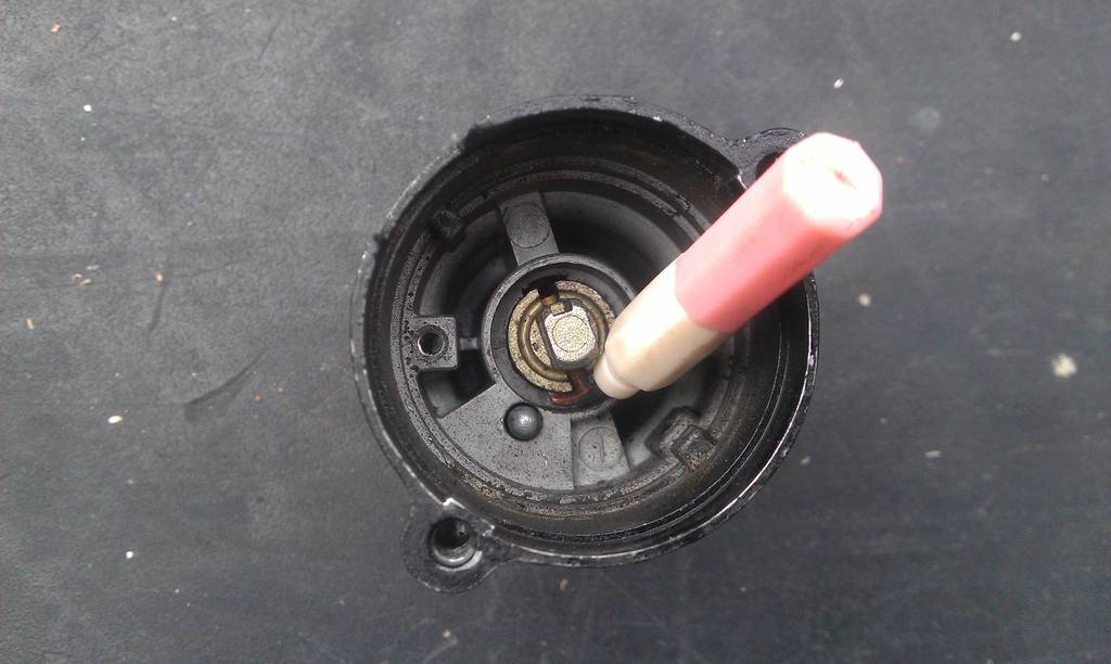

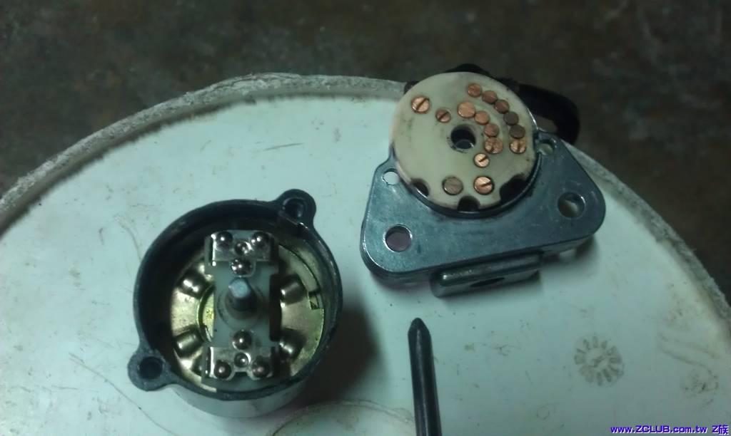

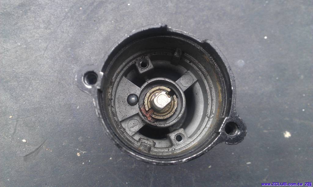

主開關舵鎖總成從三角台上卸下後

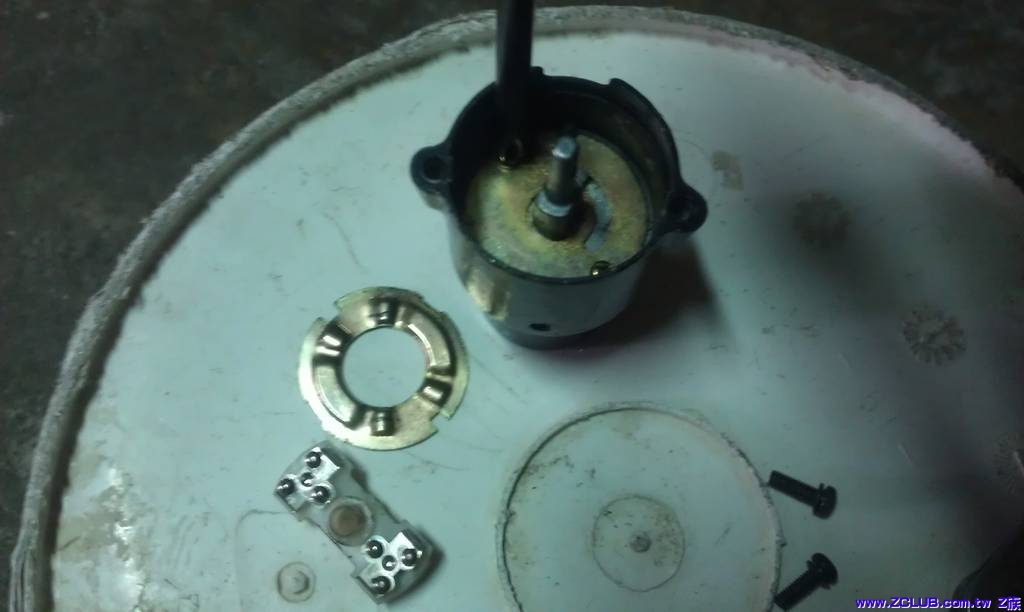

這邊兩顆螺絲拆開
把裡面白色這塊取出

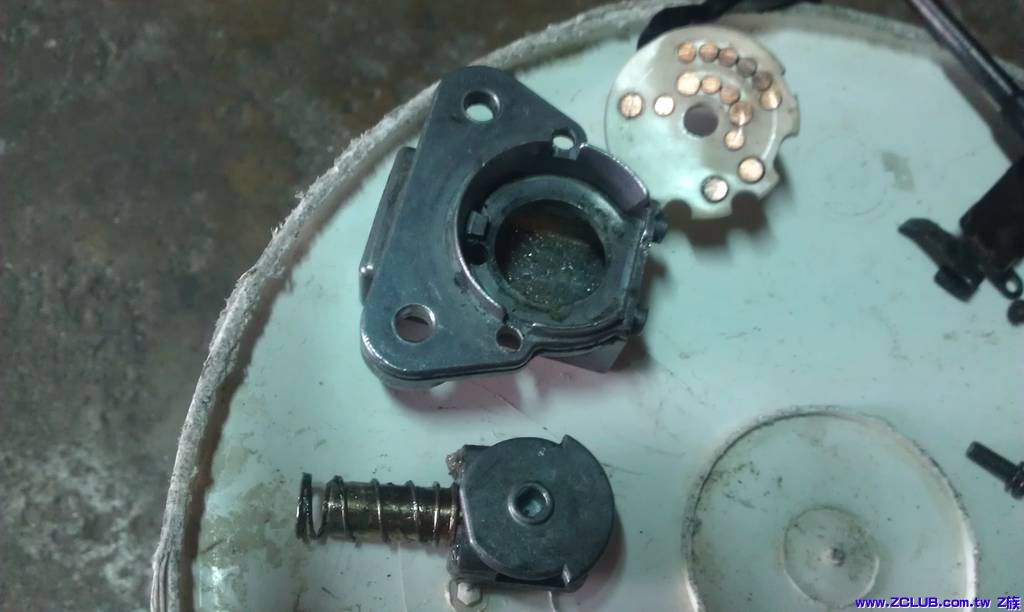

小鐵片取出

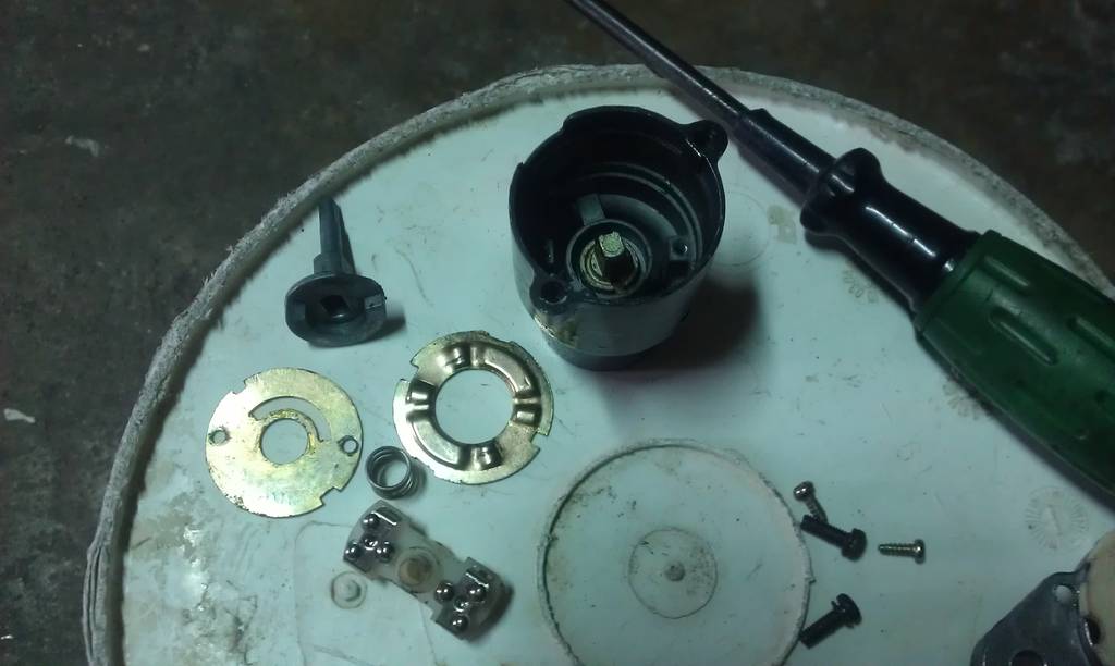

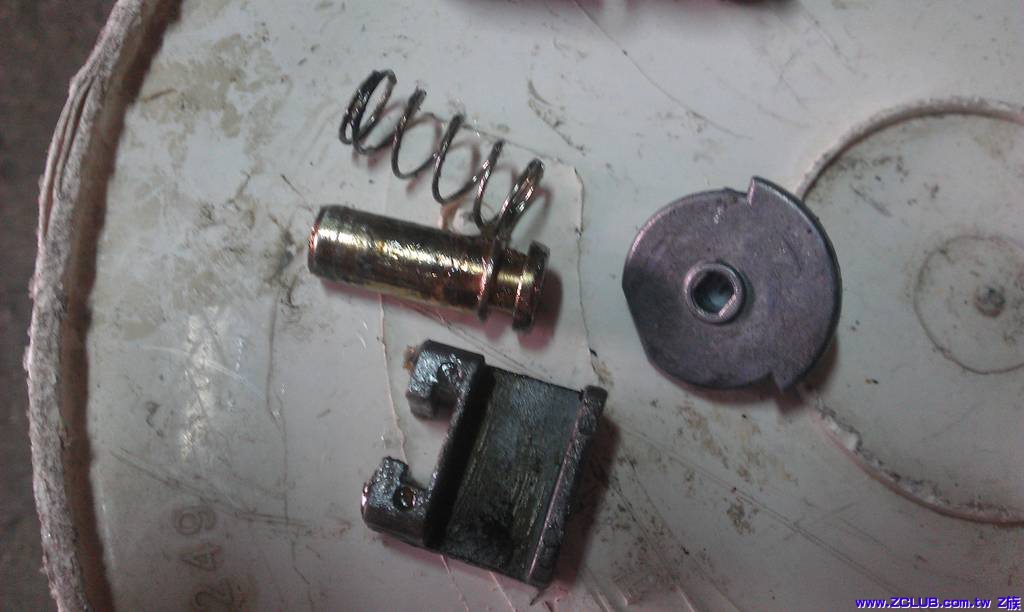

拆裡面兩顆螺絲,取出第二塊小鐵片

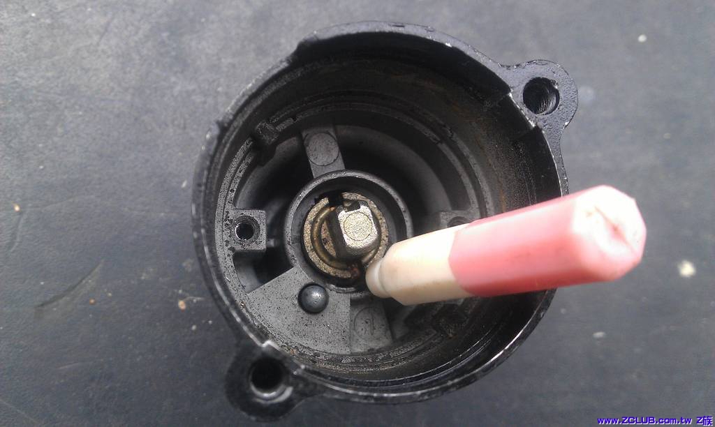

取出這根(不知道怎麼稱呼)
取出彈簧

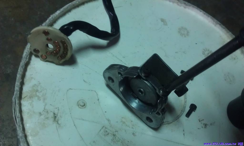

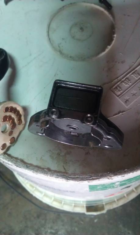

再來近到昨天破不了的關卡(感謝t8785013大的解說)
這邊有銅片
從這邊撥開
推到底 就可以把它推出

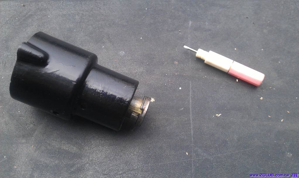

指揮艇分離

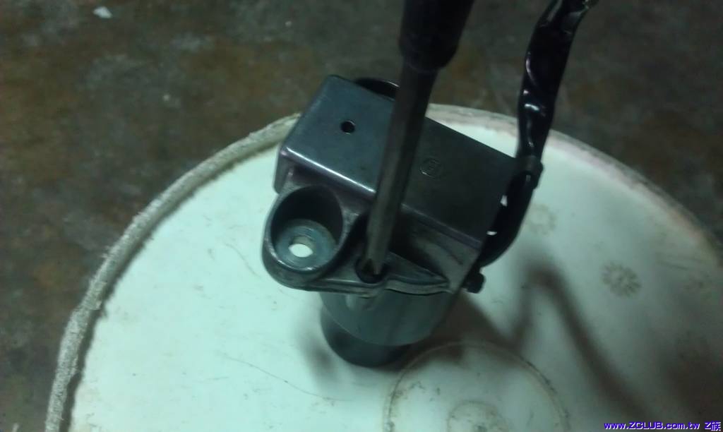

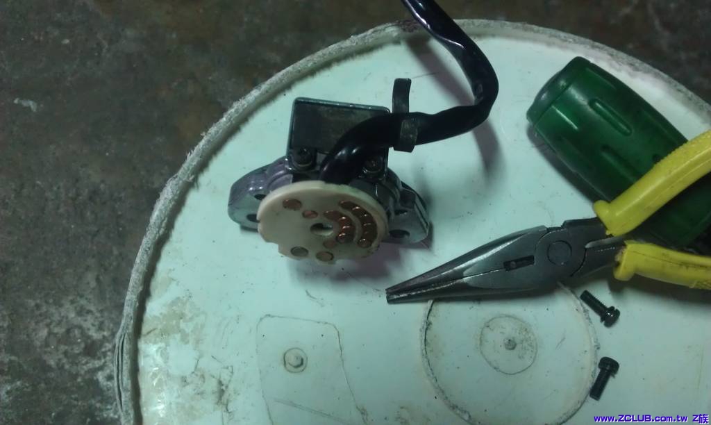

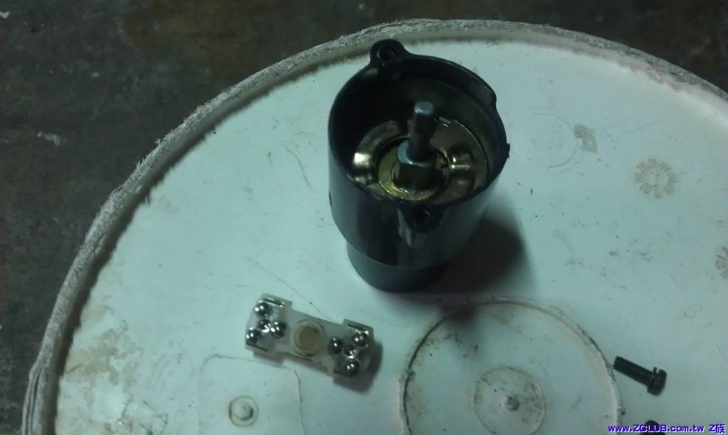

再來拆解下半部 先把鐵片夾開 好取出電線方便拆解後面
拆這邊兩根螺絲

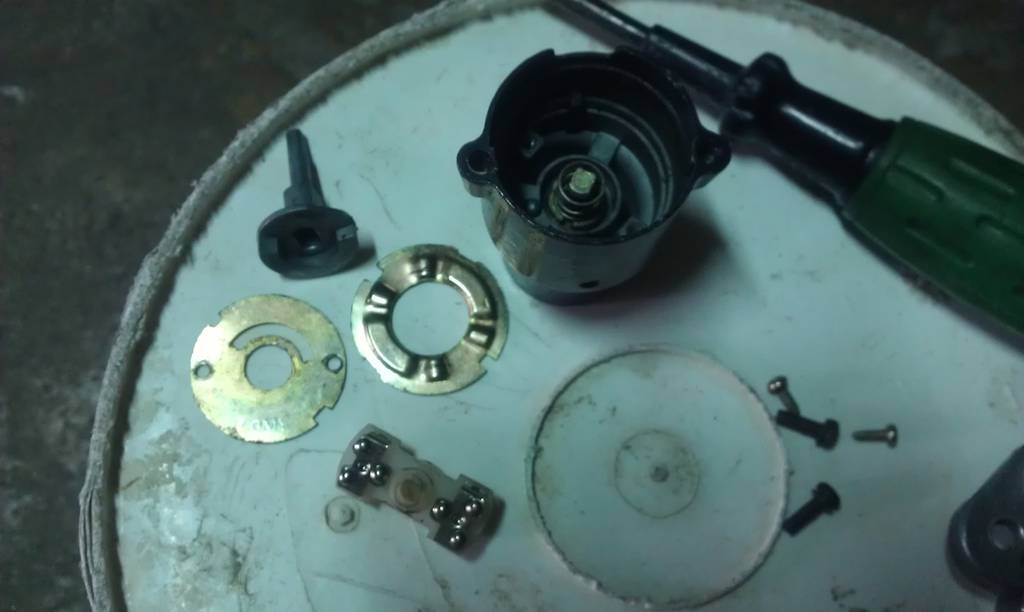

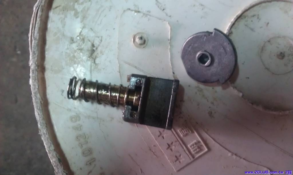

左邊一個零件 裡面三個零件有彈簧小心不要噴了

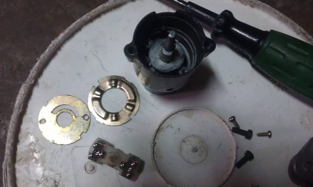

拆出來
上面那個拿掉
拆光光
