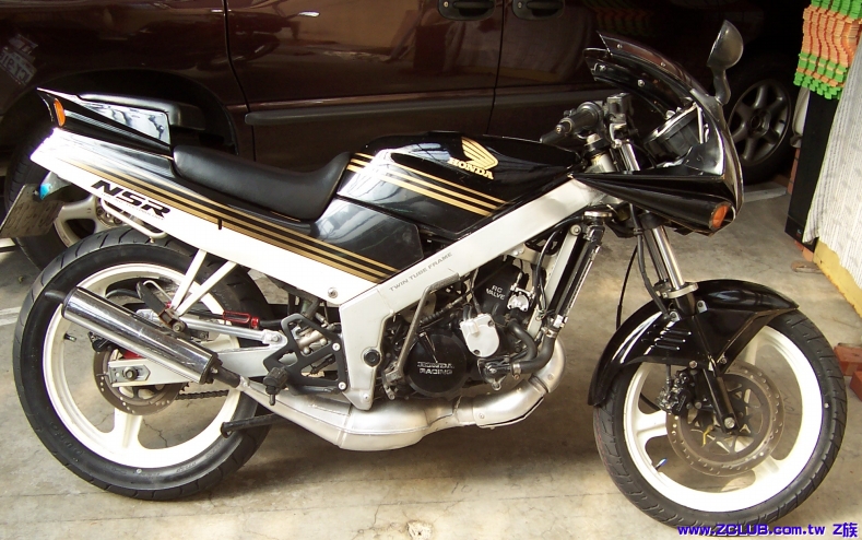

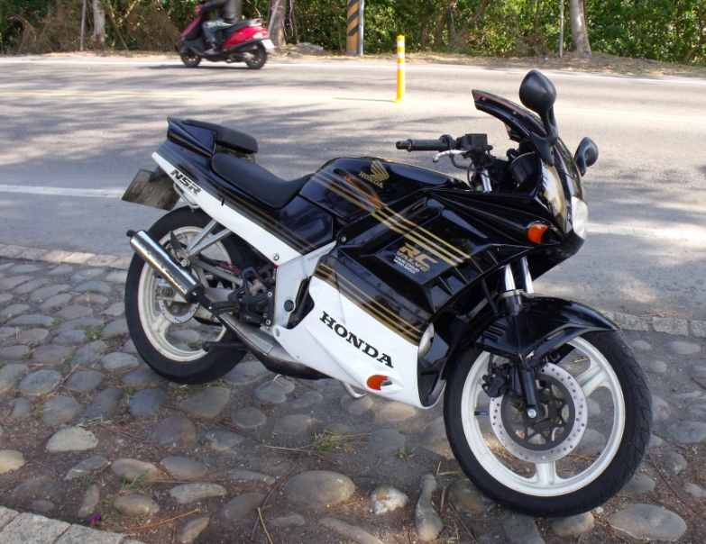

看到你的車,就像看到我的車最早的模樣,真的很親切,就連後土除下面那一段也同樣沒裝上去。
不過你的排氣管怎麼會噴銀色的耐熱漆啊?還有下罩結合板,原本是白的,你怎麼換成黑的?
发表于 2012-5-25 10:29:47 | 显示全部楼层
本帖最後由 JESSSUN 於 2012-5-25 10:39 編輯
回復 cytc815039 的帖子
噴銀色(上銀下黑)的耐熱漆兩年前自己燒管所噴的(怕生鏽)
4年前結合板原廠買的時候就是黑的.(20年前買時是白的)
因為我切原始的整流罩(所以我還有半罩的一組)
发表于 2012-5-25 14:55:08 | 显示全部楼层
JESSSUN 發表於 2012-5-25 10:29
回復 cytc815039 的帖子
啊~抓到了,腳踏噴成黑的,不是原漆
整流罩切這樣好特別啊,有點SUZUKI KATANA的感覺,這是你的車目前的模樣嗎?
然後,我覺得你的啟動桿角度不太對,太往前了,應該要逆時針回調1~2格。
