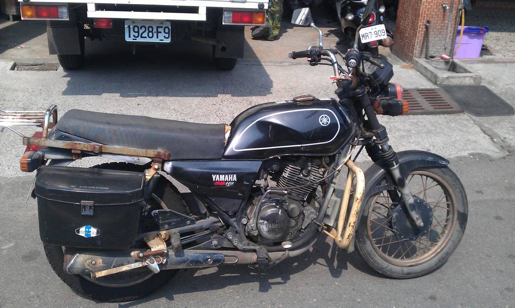

    小弟因緣際會下入手了2007年愛將
還沒看到實車前看了大家的車子感覺好棒
直到車子送到我頭都暈了整個是大工程
小弟打算先除鏽跟美化(以恢復原廠設定為目標)
目前已處理前土除與後防燙板去漆,換機油,機油濾心,空氣濾心,汽油濾心買了還沒換
整台車前車主不知為何噴了好多漆處理起來摸不著頭蓄
有些問題想請教
1.我在台中豐原,不知到那邊車行能幫我看前後避震是否能保養
2.電池有換新才送到我這不過電發起不來騎了20KM還是不行
3.機油加了1L騎回來看機油窗滿的 發動就變空的 關掉又剩線的3/4 我該把機油補到線那嗎
4.許多螺絲都生鏽卡死了,又不敢太用力怕崩牙,有好的處理方式嗎
還有好多問題得慢慢整理在來請教
希望能跟大家多多交流

看起來它歷經滄桑.你要多費工夫了.有些車主噴漆是為了防竊.可用松香水或香蕉水去漆.最好戴手套.另外.建議你先下載使用手冊.保養手冊以備不時之需.再來就多爬文找答案.歡迎加入愛將家族.
1~2請板上高人指點.
3.機油加了1L騎回來看機油窗滿的 發動就變空的(這是正常現象.因為機油正在引擎室內循環) 關掉又剩線的3/4 我該把機油補到線那嗎(不需要.機油只要在上下線中即可)
4.許多螺絲都生鏽卡死了,又不敢太用力怕崩牙,有好的處理方式嗎(WD-40應有效果)

引擎噴成這樣真的很麻煩
即使松香水去漆.底漆也會受到一定程度的破壞
好吧....拋光吧
這車是在海邊騎的嗎?
十年車丟戶外輪圈不見得會鏽成這樣

機油部份爬文有加9XX有加13XX 我是想我有換機油濾心所以是不是該多添點^^
螺絲 目前噴好幾次wd40了 轉到我都心慌慌了

拋光是用砂輪機嗎 我有準備了 希望能備而不用
拋完是不是要馬上補漆呢
其實它是台潛水艇>"<
前車主愛釣魚so 應該是這樣鏽的吧

1.這邊找看看 http://www.zclub.com.tw/discuz/thread-82810-1-1.html
2.開電門,空檔燈有亮,無法電發(無答答聲)請檢查電系/啟動馬達。空檔燈不亮,請檢查電瓶/保險絲 ( 請爬文服務手冊。。。 )
3.正常,機油量在觀察窗上下限之間為正常,建議換機油後300KM即行更換機油,並檢查洩換之機油量有無減少(吃機油)
4.這。。。使用氣動工具可能比較好,個人應該會先想好換甚麼,再一次請車行弄(我沒氣動工具),可以的話引擎螺絲就全換白鐵的 ( 網拍有賣 )。
5.建議先卸北港架/保桿/螳螂腿,後避震用手搖一搖,沒有很鬆的話就先頂著先,前叉上車用力壓看看,很軟可能需換彈簧,有硬就換油換土封(重做前叉)。前後煞車也順便檢查一下。椅座拆下重包順便清一清車架。再換掉前後胎。
前叉可以重灌油整理 並視狀況再決定是否更換 油封/防塵套/彈簧
後避震本身很優 有軟硬三段可調 真的不行了也只能換新 不需要也無法保養
電發馬達很有力還是弱弱的?火星塞拆下來清一下調好間隙 量一下發動中電壓有沒有超過13.5V
正常 不用動它
預防:敲打 震動 加熱法 + WD-40之類的滲透潤滑劑(要持續&間隔的噴 要給它時間滲透)
治療:中心沖 電鑽 反牙拔取器 or 尋找燒焊店(熔接所)燒焊取出
有些時候我覺得 用衝擊起子裝套統頭下去敲 可能是多了震動的原因 比直接用扳手下去轉效果好

1.您知道Q紐(阻風門)嗎?再左手遠近燈開關下方一個小拉柄。先拉Q紐再按電門發動看看(有無答答聲是重點)。。。還是不行就要好好檢查了?
2.後避震生鏽的只是外殼,沒有鬆鬆軟軟的就堪用。

後避震外殼生鏽...除銹噴漆就好了 應該不影響功能 不過買新的也不貴啦(剛起步能省就省)
電發弱弱的...我是擔心根本沒有回充 1.整流器掛了 2.電盤燒了
衝擊起子...都一樣大支(品牌跟價格不同而已) 省一點的可以買整隻柄有鐵條貫通的起子代用
