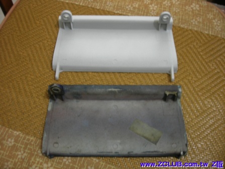

最近拿出一組很久以前在殺肉場買的左右側罩,有些鎖點需要再重新做過,補殼方法很多種,上網google一下
找到這種捕殼劑,
http://www.plarepair.net/
很好!還有付教學影片,所以就再日拍定了一組
一週後

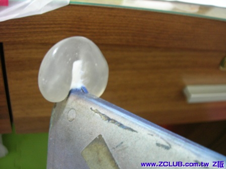

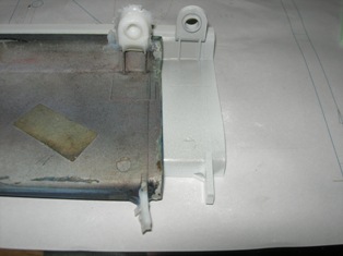

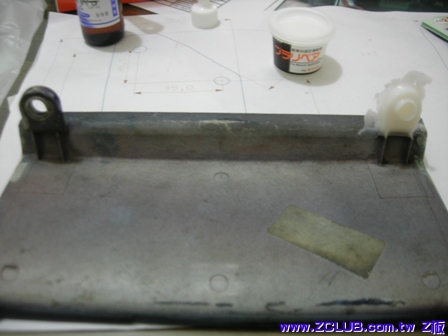

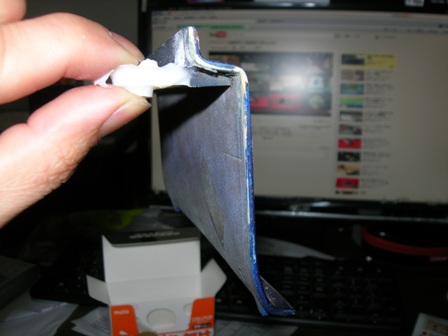

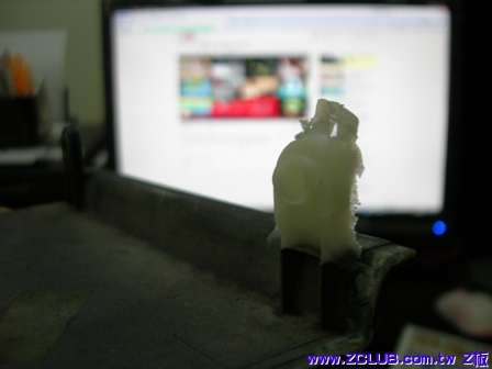

今天的練習品

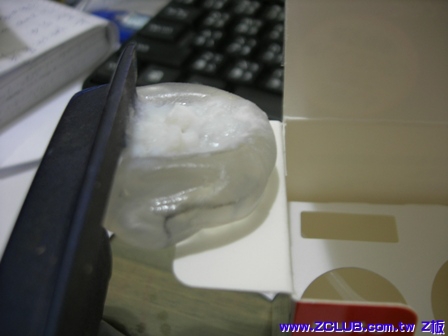

強度OK
再練習一次
收工
不過因為第一次做所以做的很醜 ,還要再打磨過
我是買最小包裝所以省著點用
多練習幾次就可以上手了
給大家參考
