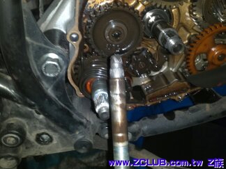

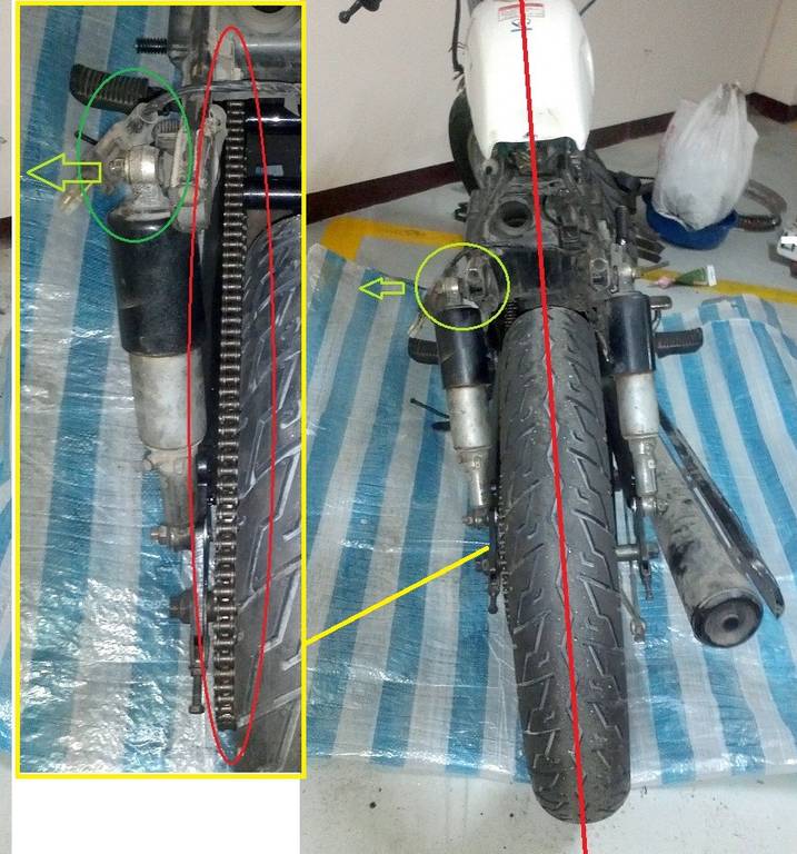

今天安裝後搖臂 後輪及拆離合器更換打檔桿軸心,裝完後輪後又有新發現..或許是之前因為有車殼一直沒發現副車架好像有歪斜?
二手車買來時油箱右邊就有凹陷(猜應該是倒車或犁田)沒想到椅墊土除拆掉後發現副車架好像也歪向左邊(研判由右邊撞擊所致),因為搖臂&後輪組都是新的所以應該不是搖臂或輪胎歪,且鍊條非常筆直,指是後輪偏右邊(應該是副車架偏左邊),愛將真是我的好老師,每周都給我不同的難題....
請問各位高手,依圖片看來是否真是副車台歪斜?
有辦法校正嗎?桃園有專門店家嗎?感謝~
原本焊死的軸心須切斷才拔出來~><~

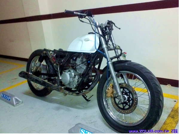

補一張半成品,訂做的後把手還沒焊接,想說可能要校正車台到時候一起焊
发表于 2012-3-17 00:18:12 | 显示全部楼层
我車禍摔左邊車尾歪右邊歐~~
我們MIX一下好了....
发表于 2012-3-17 00:35:54 | 显示全部楼层
去借借看有沒有木工在用的那種水平儀
放上去就明瞭了!!
发表于 2012-3-17 02:36:37 | 显示全部楼层
燒焊店都會橋車台
他們業務範圍也是幫車行修整撞歪的車台
都會有加工過千金頂 用奇怪的體位幫車架頂回來
然後應該會在避震上鎖點間在塞隻鐵強固一下
 楼主| 发表于 2012-3-17 09:15:17 | 显示全部楼层
本帖最後由 weiweikung 於 2012-3-17 09:21 編輯
chanhonga1978 發表於 2012-3-17 02:36
燒焊店都會橋車台
他們業務範圍也是幫車行修整撞歪的車台
其實我不是很確定是哪歪?就是後輪對搖臂還算正,鍊條筆直所以判定搖臂與車架正,但後輪與副車架對的話是偏單邊的,所以初判是副車架歪,避震器呈”\\”但以上是我外行的猜測,不知道有沒有什麼方法可驗證?樓上說用水平儀 請問要放哪測試呢?謝謝

发表于 2012-3-17 17:34:57 | 显示全部楼层
另外我想問要怎麼測水平?
沒中柱 等於沒有基準點來測量
有中柱也不代表中柱有正垂直
整車架照理說是要上校正台的
因為要確保在250公里時速車架不會亂抖
但商車應該不用要求到這精度
要土砲我是可以建議
用數位相機+腳架拍照抓車子兩隻避震的角度是否有平行
有L尺輔助更好
(記住不要用廣角拍 焦段越長越好)

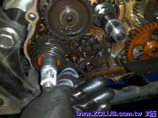

 楼主| 发表于 2012-3-18 00:02:02 | 显示全部楼层
對了,記得之前看過一篇離合器文中題到奥打齒輪與離合器轂鬆動的幅度約一齒左右,但昨天拆離合器時發現轉動幅度約二齒,請問這樣是否是快掛了?
发表于 2012-3-19 13:23:43 | 显示全部楼层
回復 weiweikung 的帖子
該換內鍊啦!
发表于 2012-3-19 13:26:32 | 显示全部楼层
回復 jason1230 的帖子
抱歉看錯問題,沒錯澳打差不多了
