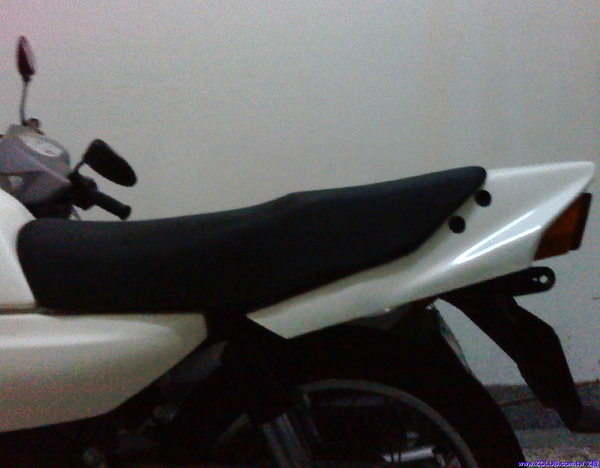

側邊近照
側邊近照

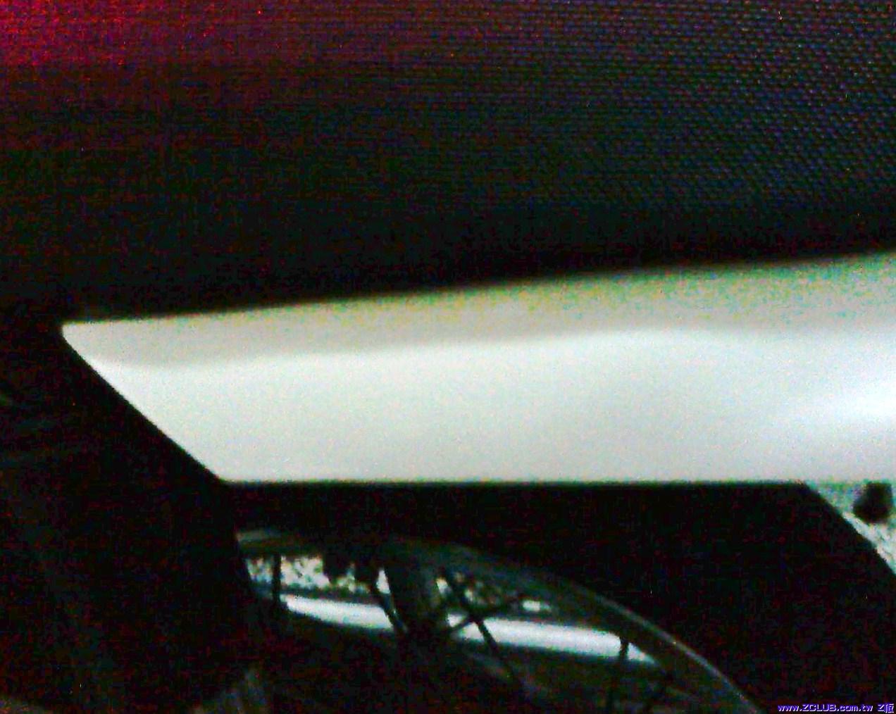

愛將與追風熱烈交織而成的延長處
愛將與追風熱烈交織而成的延長處

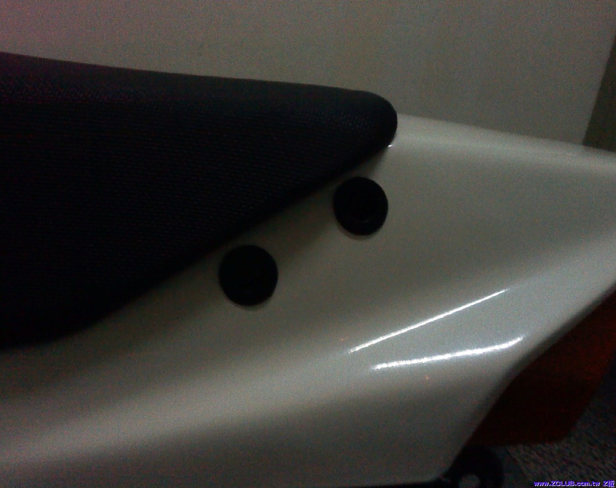

尾殼與側蓋
尾殼與側蓋

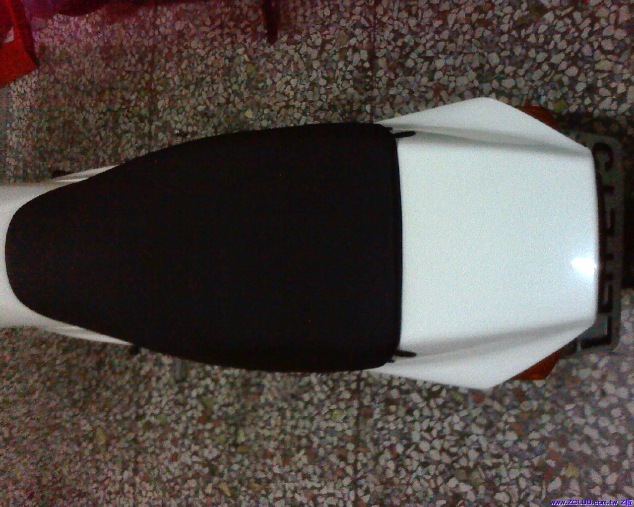

俯視角度
俯視角度

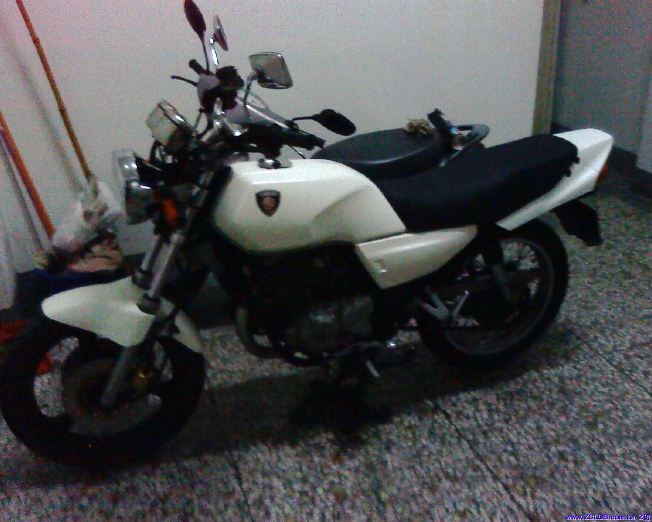

與掃把合照
與掃把合照
sorry手機畫素不高傷眼了
<1.>接合處:愛將尾殼素材與追風尾殼之間的接合處是用融合的,是某個車行的老闆破例幫我跟朋友借工業用吹風機(怕違版規不故po哪間),然後配合上塑膠條燒熔再一起,那個老闆是因為認識久了,在加上當初也是他幫我改的因此才願意幫我圓了這個小小的夢,也沒收工錢。
(如果想知道是哪間的話在私訊吧,如果太晚回可以問問樂咖葛葛 他應該猜得到)
<2.>椅墊;融合完成之後因為許多事拖了又拖直到今天才把椅墊重包+改型,而店家資訊也是上次有個版友改成鐵屁屁要切座墊發文後我才知道有這家店,要不然不知道怎麼修改。 嘗試的過程中也買了另一個椅墊,在改上之後使用補土+打磨,但由於強度不確定也不敢冒然找座墊行包,然後又因自己的事把它放置在角落直到今天。
今天下午一開始想說去找椅墊行從現役的座墊修改,看有沒有什麼可行計劃,對方的專業也算值得那價格,但小朋友隨著海綿屑飄盪消失在空氣中,還是令人格外不忍心>_<"   只好自己安慰自己說用個10年就夠本了吧

車子看起來好小台喔@@是錯覺嗎?
不過顏色+車殼超好看!!
 楼主| 发表于 2012-3-17 14:13:38 | 显示全部楼层
回復 chuhung 的帖子
跟原廠大小差不多喔~應該是錯覺吧~  應該角度看起來像改小胎?
发表于 2012-3-18 14:03:01 | 显示全部楼层
愛將改追風尾殼屁股會拉長,所以搖臂也要跟換長,加長10公分配120 or 130胎才會讓後輪微微超出屁股,看起來比較大台一些。

发表于 2012-4-1 23:25:52 | 显示全部楼层
所以說...你是直接鎖在倚子上的囉?
鎖在椅墊上完成度會比較高嗎? 不少野狼改尾燈好像是這樣......但想到要生鎖點就...... =口="  发表于 2012-4-3 01:01
 楼主| 发表于 2012-4-1 23:55:11 | 显示全部楼层
回復 cartarow 的帖子
還是鎖在車架上歐~
