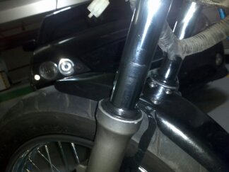

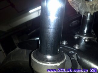

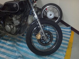

前輪總成總算完成了,一路上遇到不少問題舉凡:換珠碗`車套筒`車碟盤`卡鉗內移`剛裝好時的胎寬忽寬忽窄的問題都靠著在z版爬文一一擊破,帶著欣喜的心情上路試騎結果發現前叉死硬,硬壓都壓不太下去,當初買前叉的時候賣方說油封缸換新油也剛換新,結果不但死硬還漏油><!!附近車行多不願維修都叫我換新的前叉,都已經裝好了又發生這種事實在不甘心,想請問各位:
1.如何辨識油封是否須更換?若油封真的是新的,那現在的漏油是由太滿所致嗎?因為很硬.
2.若是因油太滿造成的漏油,那我的油封須再換新嗎?

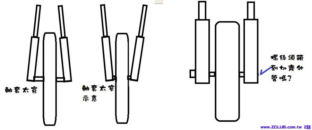

3.死硬無油太多有其它原因嗎?套筒尺寸不合造成前叉鎖點太寬或太窄導致前叉些微歪斜會造成死硬壓不下去的情況嗎?(如示意圖)
若是這樣是否可由軸心螺絲判定?螺絲要鎖到與左前叉外管平嗎?
完成樣式+日式小土除
最幹的地方..前叉超硬,左前叉漏油~@@~

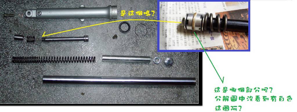

我是還沒有拆前叉準備參考http://www.wretch.cc/blog/ASRWORK/858854來施工,只是其中有一段不太懂,文中提到外管底部的內六角須對鎖,可是作者只從外部鎖這樣內容物不會跟著轉嗎?
另外如下圖內六角螺絲式鎖錐形那根柱子,那小圖中那個有白色套環的是分解圖中的哪個零件呢?誰有前叉分解組裝圖能否提供給小弟,感謝!!
发表于 2012-2-12 20:40:58 | 显示全部楼层
回復 weiweikung 的帖子
你的舊的愛將前叉還在嗎?若在的話,要不要先拿他來試拆、組?至於那一環白色的刮油環,FZ有無我不知,反正見招拆招。
那根內六角螺絲是用來鎖住外管底部的阻泥棒的。
把避震器倒置,用力向下按壓外管,內管就會壓縮裡面的彈簧,彈簧會壓住更裡面的阻泥棒,阻泥棒因而被「固定」、較難轉動,這時再去旋開外管底部的內六角螺絲,就不用擔心阻泥棒跟著同向旋轉。
組裝時,先不灌油,先把阻泥棒、彈簧、內管、頂蓋裝好,同樣倒置、加壓外管,然後鎖那一根內六角螺絲;鎖緊之後,再打開頂蓋,灌油,裝回預載、裝頂蓋。
发表于 2012-2-12 20:44:05 | 显示全部楼层
油加太多也會從油封噴出來
但其實油封並沒有壞
另外要注意前叉行程有無鏽斑
鏽斑會直接刮損油封 會漏油也正常
還有前叉油要用量杯灌注
不是像加機油多一點少一點沒關係

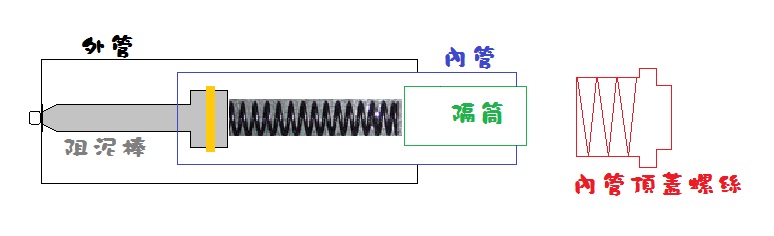

 楼主| 发表于 2012-2-12 21:21:36 | 显示全部楼层
本帖最後由 weiweikung 於 2012-2-12 21:23 編輯
謝謝解說,下圖為小弟目前為止對前叉構造的理解,不知是否正確 在請指教~3Q
內管裡面底部跟阻尼棒頭部中間還有一條彈簧,阻尼棒跟外管銜接處還有個小套筒....  发表于 2012-2-13 11:50
差不多就是這樣了!隔桶與頂蓋之間「也許」還會有幾片華司,是用來「加長」隔桶的,也就是預載。  发表于 2012-2-12 21:29

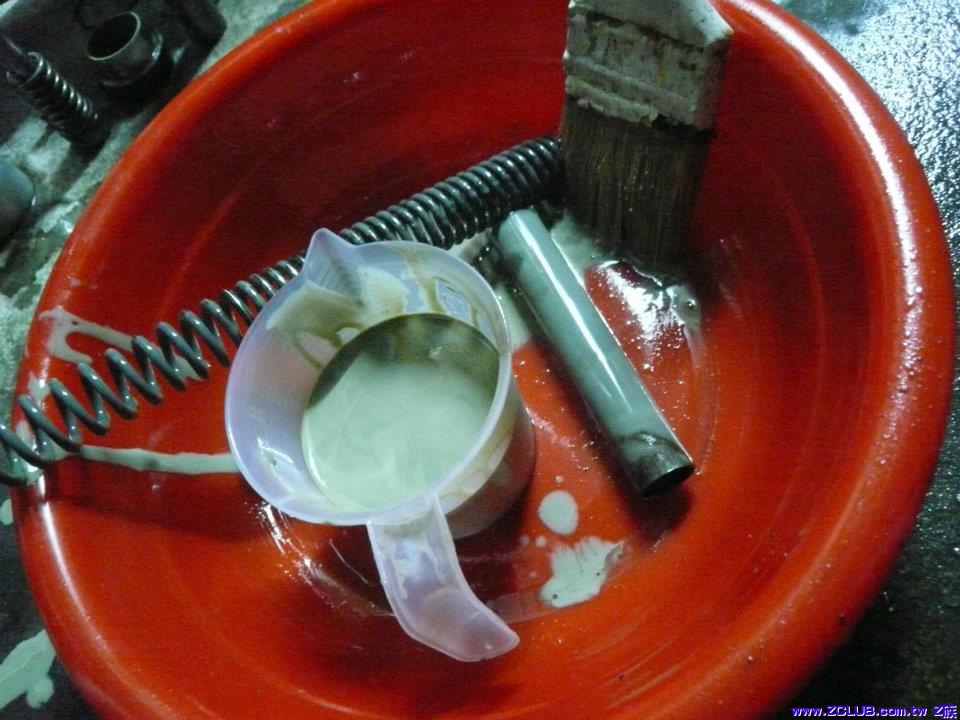

本帖最後由 2cross 於 2012-2-12 22:55 編輯
回復 weiweikung 的帖子
建議你漏油時,用量杯、臉盆等盛裝;如圖,你也看到了彈簧、隔桶都是殘油,其實包括內管內避、外管內避、阻泥棒等都有殘油,這些油量加起來應該不少;由於你說你查到的標準油量是220c.c.,如果還沒把這些油量計算進去,光漏出來的油就超過200cc的話,那應該就可以斷定你這組前叉的油是「偏多」的。

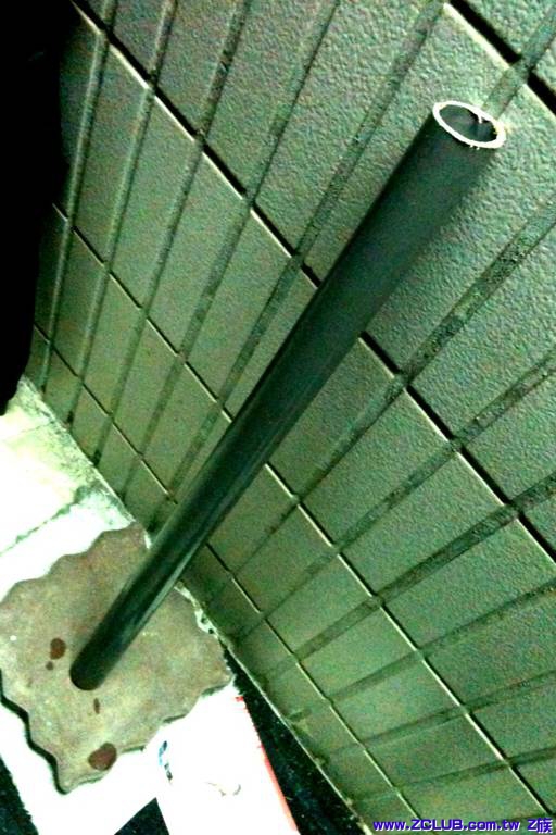

建議你先去水電行買一支塑膠水管,可以拿拆下來的避震器(尚未細部分解前、但先把土封拆掉)去水電行比對。水管要挑內壁厚的,水管內徑要大於避震器內管,但小於外管,把水管套入內管後,要能抵住油封。至於長度,就是要能長過內管長度。
將來要裝油封時,可以先把新油封裝入外管,然後套舊的油封,水管抵住舊油封,再用榔頭去敲水管,就可以平均施力將新油封逼入外管內。
