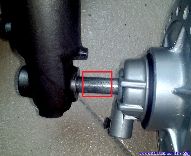

說到前段,預計搭配FZ上下三角台如圖(不知道是FZ1還是FZ2)、FZ前叉、2.15*18鋼圈、120/90/18輪胎、勁哈姆、勁碼表齒、N碟、馬鉗等等,這些配件都已備齊唯獨缺套筒,以上搭配爬文中提到的套筒尺寸為外徑23內徑12mm;長度 12.75 與 35.75各一顆,再與各位前配確認一下套筒規格是否正確?有哪位同好有多的套筒也可以賣我(問了附近車床工廠居然要價一千多(白鐵)7075也要600元 與爬文中所提的一百多元落差甚大),另外有一個問題一直爬不到詳細解答,就是碼表齒如合固定?靠左右前叉夾緊嗎?本身卡準凹槽與前叉就對不到了,若加再加套筒不是離更遠,要如何固定呢?感謝!!

套統我是車13mm跟36mm的指示一般鐵材,200元
碼表齒輪位置就像你的圖片~~套統是在前叉跟齒輪中間唷~~

你是說在前叉與碼表齒之間(如圖)?那碼表齒如何故定呢?會不會隨著哈姆轉(沒插碼表線時)

回復 weiweikung 的帖子
就是這樣啊~~
不過你的套統好像太長了耶~~
齒輪就是靠馬錶線是固定的
发表于 2012-1-21 12:33:24 | 显示全部楼层
其實呢,那個凹槽和卡準只是給妳"對準"防呆用的.固定效果其次.
軸心鎖緊,套筒確定無間隙,碼表齒輪座都會乖乖待在那裡不會轉動.

其實前輪軸有鎖緊碼表齒輪就很難去移動他了`
