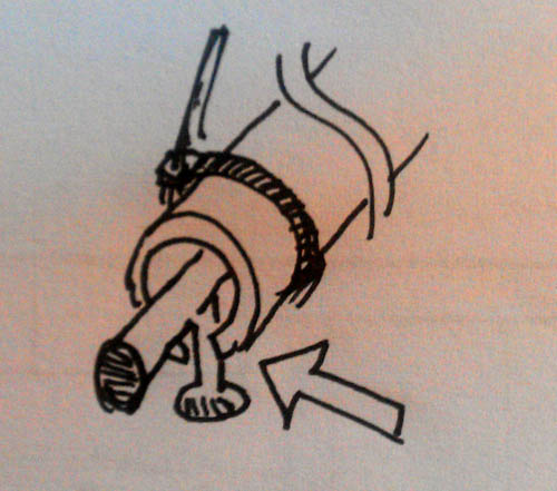

发表于 2012-1-18 01:07:12 | 显示全部楼层
本帖最後由 chanhonga1978 於 2012-1-18 01:13 編輯
其實可以善用扶手上的掛勾座來定位
這個槽位有做阿.但是管子彈性太低只好切寬(相簿裡面).4分管的彈性很低.無法在只切1條縫的狀態下手鎚打上.要切到槽寬度跟後把相同才可以裝上._.  发表于 2012-1-18 08:06

回復 chanhonga1978 的帖子
一開始就有切.但是管子彈性問題.最後切的有點寬.....
