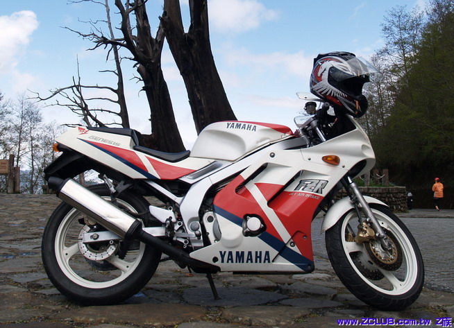

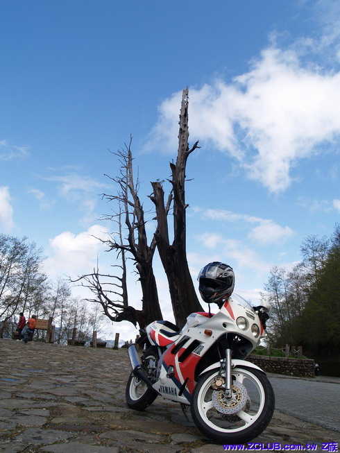

忽然讓我想到...
2008使用罐裝噴漆噴的版子.除了油箱.其他都是使用罐裝噴漆.仿照一期雙原燈紅白配色.剛噴的時候是很好看.
但終究敵不過時間的摧殘
正面
我發現...我好像離題了XD
鐵樂士就是這樣 噴得很好 不耐是最大問題 拉線相當準 只差一點點.....厲害  发表于 2012-1-11 00:44
