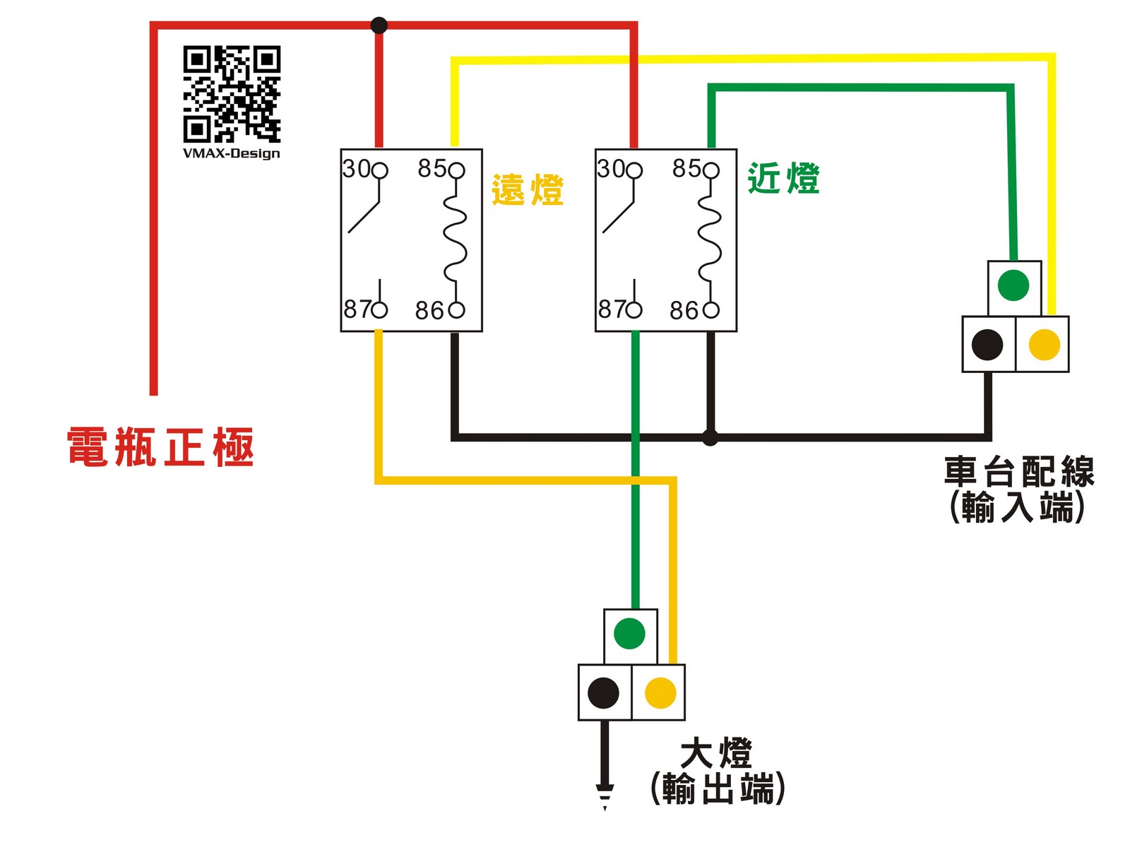

車台配線其實都有一些年紀,加了繼電器來控制大燈好處是大燈是從電瓶直接輸出,原廠台配線、開關的功能就剩下單純控制,負擔不會那麼大。
以上就是大燈強化效果實照,比起原廠新品大燈同樣是35W,亮度稍亮但是廣度就比較廣了,還有,副廠燈罩撐不住55W的溫度,請別輕易嘗試,提供大家另一個方法,畢竟.....一組一萬的大燈我個人是覺得不到那價值。

→jimmy2552 抱歉不太懂你的意思,請問你是說圖中繼電器的照片沒有PIN的接頭嗎?

就上面的圖 直接pin腳沒結接頭可以用 不過難免晃點 接頭掉了也說不定
不過大大因該有用那個jp什麼什麼的接頭吧?(繼電器座)
沒道理都用熱縮套 縮起來 而省這個工(
有弄接頭,不過忘了拍照~感謝提醒不然我真的忘了XD  发表于 2012-1-5 21:15

最好在測試怠速時發電是否足夠
35WX2
跟我的一顆85W也差不了多少
我是熱車1800~2000轉才充電足夠.
 楼主| 发表于 2012-2-13 03:09:42 | 显示全部楼层
本帖最後由 vmax 於 2012-2-13 03:10 編輯
就雙35W而言發電量是絕對足夠的,在怠速1000轉都還OK的。
