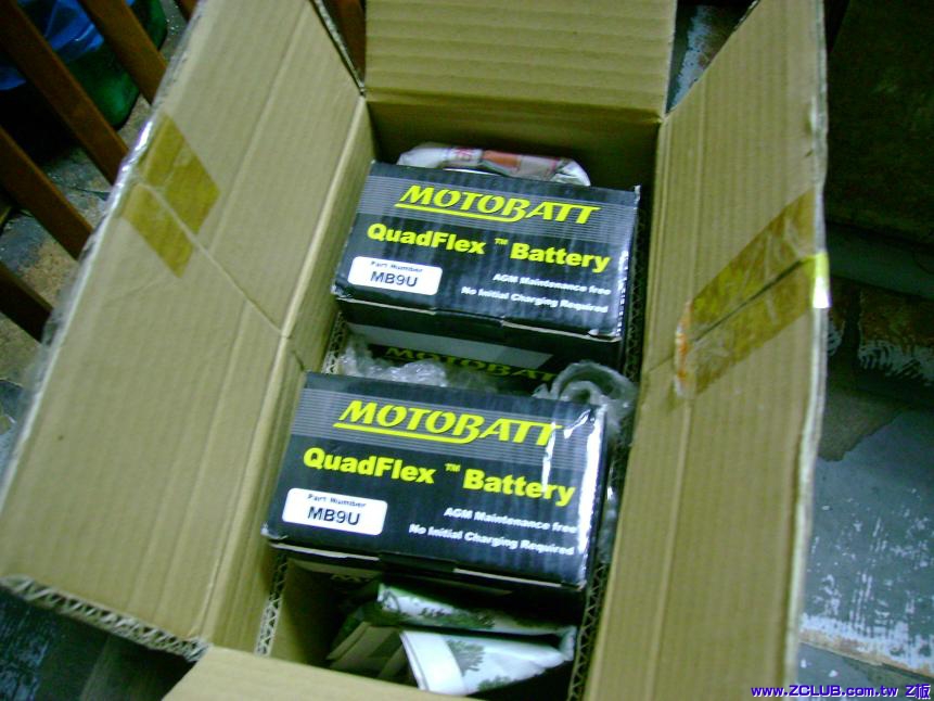

好吧~基於勇者論調..買了兩顆(拉了位台南板車友當實驗品一起購買)..
2天後收到包裹~

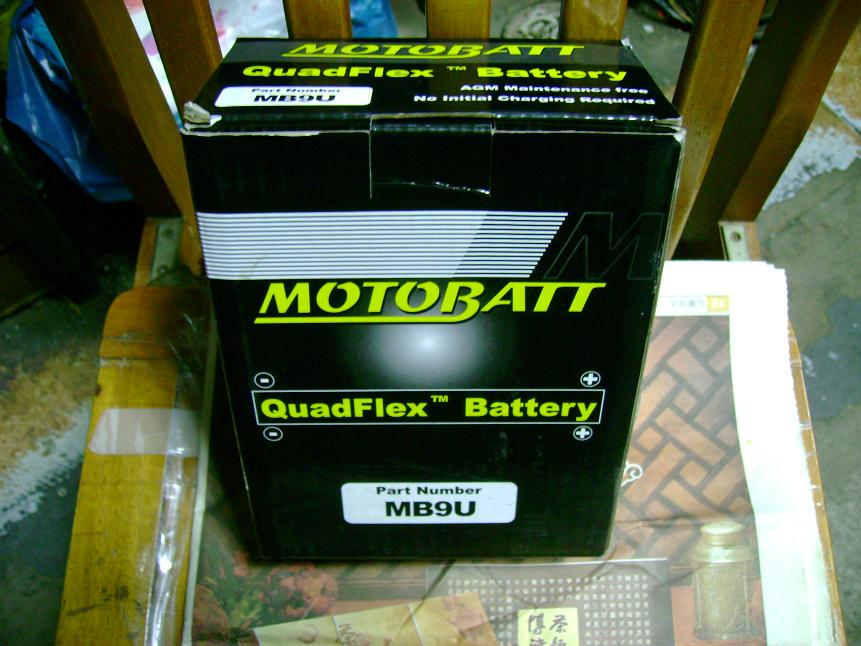

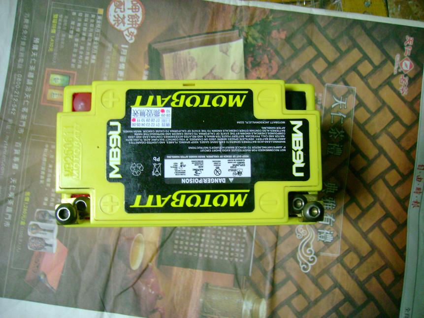

凝膠式電池外包裝~

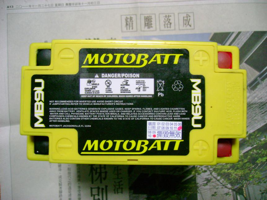

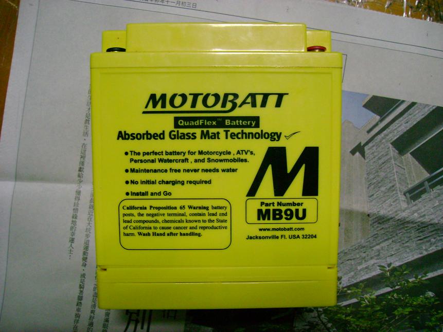

電池編號為MB9U..尺寸為~長137mm..寬76mm..高134mm(與FZ/R原廠YB7尺寸相同)~

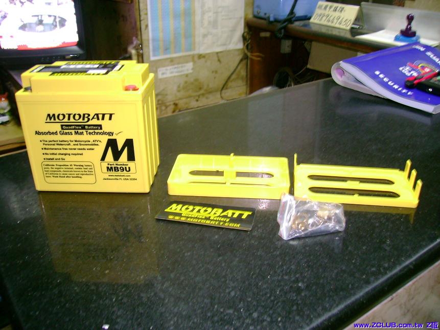

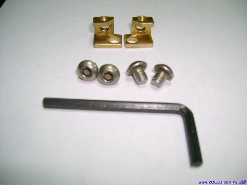

電池包裝內附上兩個墊高腳價與廠牌貼紙(墊高腳架用不到)
正負極各兩個鎖孔..不必擔心正負極接線相反問題~
內附一組電源線鎖架..不繡鋼內六角螺絲及內六角板手~
鎖上電源線鎖架~
換裝前原廠電池~
YB7加水電池與MB9U凝膠電池比較圖示~

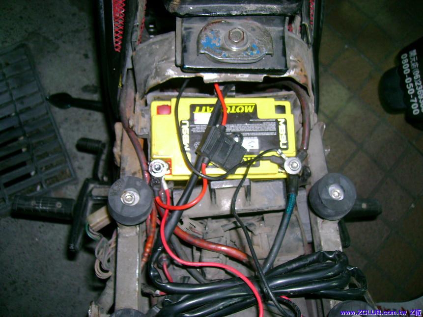

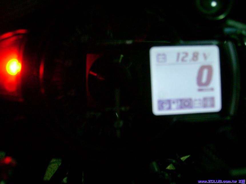

裝置後~
開電源未發動時電壓為12.8V~

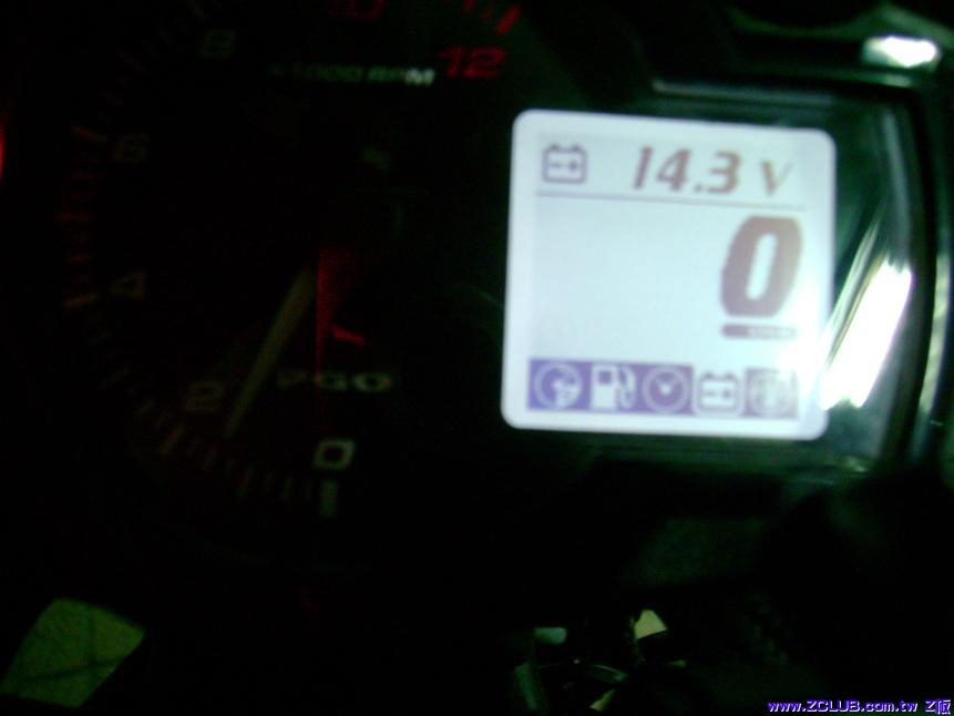

發動後怠速電壓為14.3V
至於開燈後..拍照相片因碼表白背光因素..碼表一片慘白..看不到電壓數據..故以文字敘述...
開小燈怠速電壓為13.8V
開大燈(HID)怠速電壓為13V
開大燈行駛(正常速率)電壓為13.8~14V之間...
