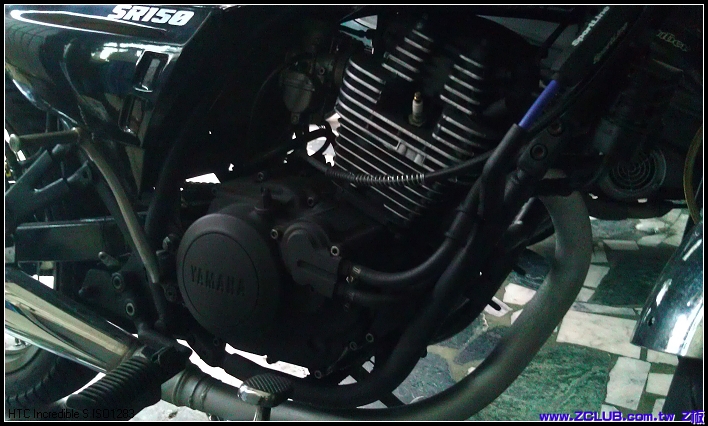

好像不太負責任~還是貼個圖好了.呵呵

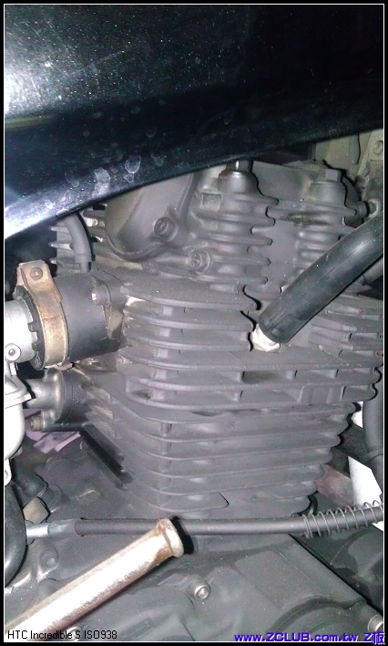

首先準備黑缸頭一組
首先準備黑缸頭一組
黑缸頭一組(螺絲沒鎖緊所以小漏油 )

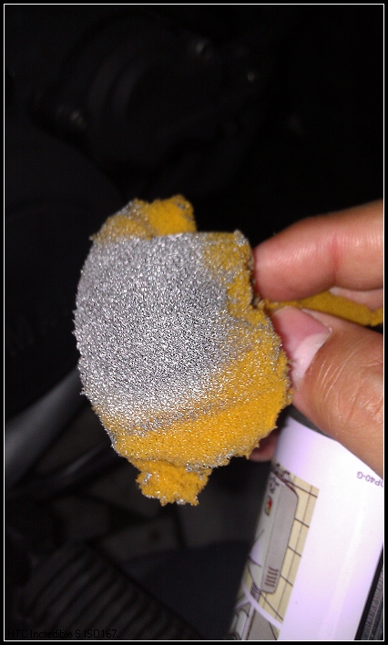

破海綿一塊.噴上銀漆
破海綿一塊.噴上銀漆
破海綿一塊

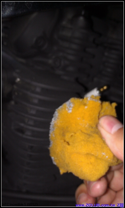

用點沾的方式慢慢處理
用點沾的方式慢慢處理
請小力用沾的方式上色

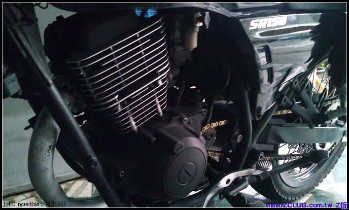

完成後~
完成後~
效果還不錯
效果還不錯.遠看看不出來是用上漆的
效果還不錯.遠看看不出來是用上漆的
遠看其實看不出來
不用下缸頭.不用借砂輪機.不用怕受傷.不怕有砂輪機刷不到的死角.省時省力.
