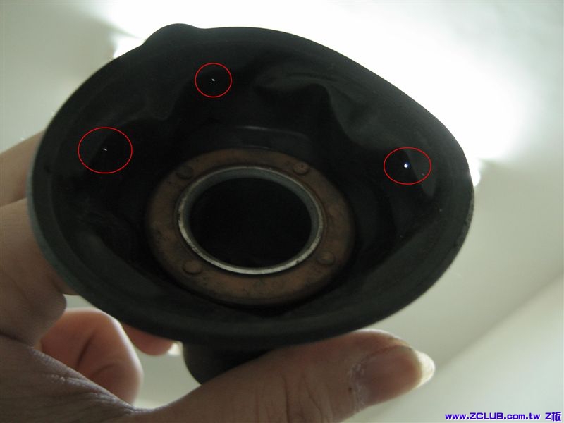

发表于 2011-12-25 14:26:09 | 显示全部楼层
小弟的車,也是待速不穩
今天拆了化油器
發現了負壓膜破洞的情況
共計三處破洞,剛好都在皺褶處
試想知道這東西,有辦法保養已預防這樣的狀況發生嗎?XD
所以很多人就上王化啦~~XD  发表于 2011-12-25 14:39

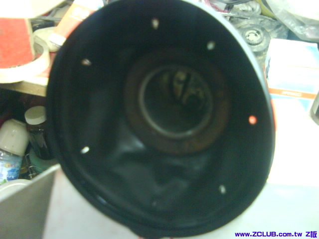

发表于 2011-12-25 14:33:13 | 显示全部楼层
回復 joy3124 的帖子
我的當初有6個洞~~
"保養"好像無解哩~~當耗材吧!
新的350~380元~~~
因為這東西真的有點煩 & 難拆,可以萬年不拆他,那真的是件美妙的是情~~  发表于 2011-12-25 14:36
发表于 2011-12-25 19:20:52 | 显示全部楼层
回復 ray6977 的帖子
樓上是像這樣嗎?
這有7個洞~比我猛!!  发表于 2011-12-25 19:38
岔題:不知為何我總是想到那個排氣尾管有多孔的故事??? XD  发表于 2011-12-25 19:28
這.......叫小弟情何以堪~~~太強大了!!!  发表于 2011-12-25 19:27
