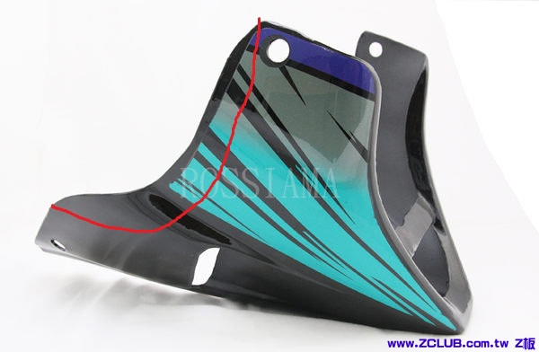

下導流切割處
下導流切割處
還有檔到管子(原廠管)的塑膠部分要切成U字型的
還要把原漆磨掉 400的磨砂紙可以嗎?
鑽孔要用啥祕東西鑽?!
PS 所有工具都要用買的><

照樓主所畫的線條...這種切割很簡單...
五金行買支一般家庭用鋼鋸(一支大約5~10塊錢)..
把要切掉的地方拿簽字筆劃上...
順著線條鋸下去...鋸好之後拿銼刀.砂紙或美工刀把鋸掉的毛邊修一修就好...
挖孔更簡單...塑膠的材質最好挖...
把孔的中心點畫出來...一支三角銼刀對準中心點圓週式的左右轉...
很容易就可以把洞挖出來...
但注意的是..挖到螺絲可穿過的孔既可...別挖太大....
