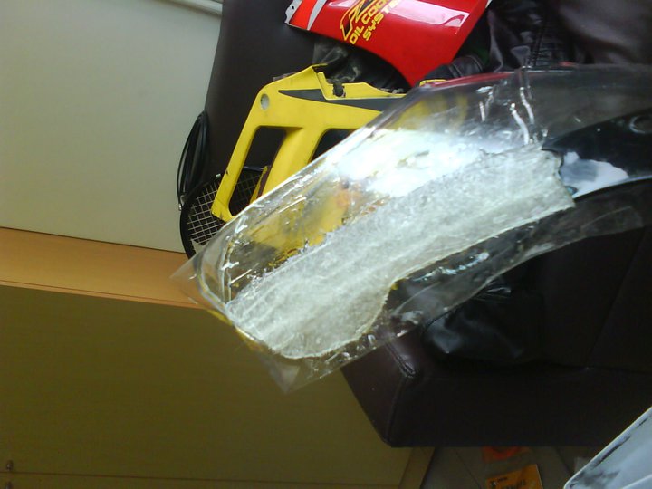

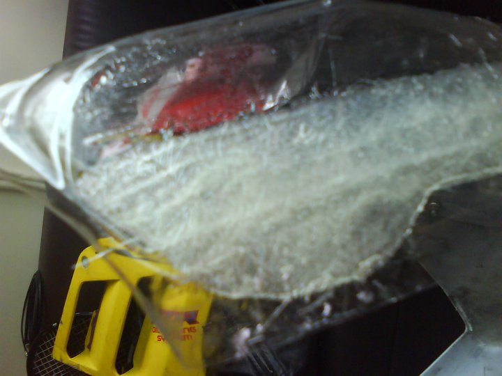

無中生有的確是比較麻煩~
有些人是用PE膜當底 ,玻璃纖維+保力膠上一層之後再用剪刀或鋸片修整 ,
還有很多方式...
我自己是用紙板外貼透明膠帶當底 ,這樣紙板不會被保力膠沾黏 ,脫模上也方便~
也可以高密度珍珠板外貼透明膠帶 ,
面積不大的話可以直接用模型板 ,就是ABS板 .
這些東西美術行都有賣~
我偏好用第二種方式...比較好塑型 .
至於補土就是玻璃纖維定型之後 ,拿來補空隙及最後磨光的部分 .
百問不如一試...衝吧...

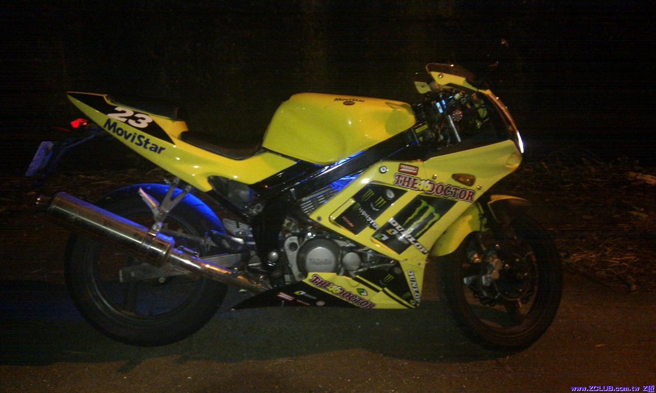

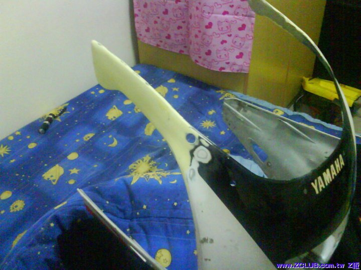

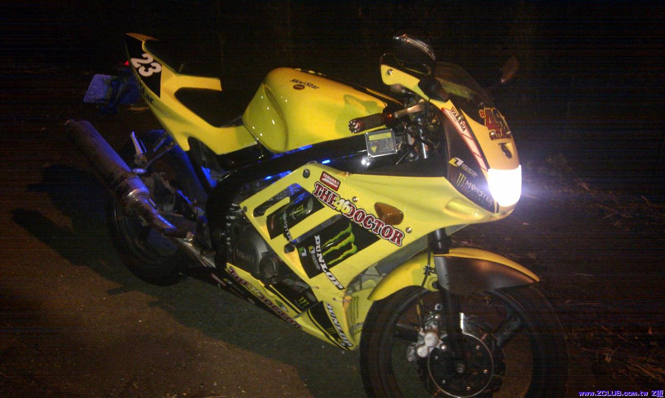

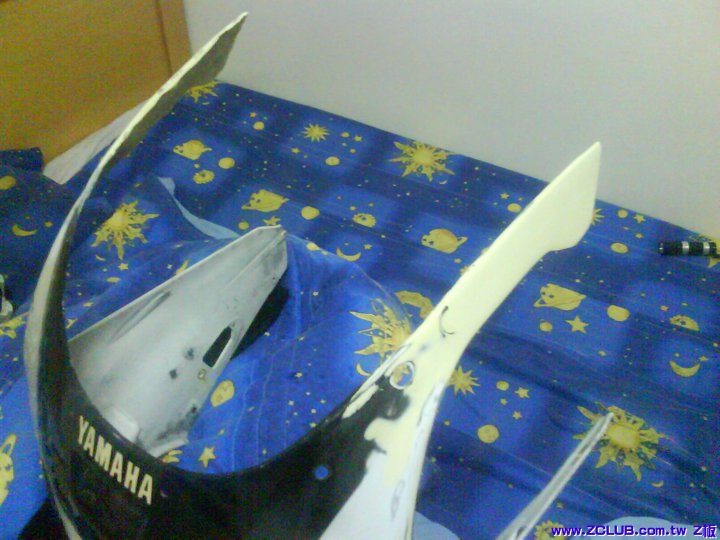

你該不會再找我吧......可是我記得我沒有發文在Z板
我是直接在原廠風鏡上面施工,因為這樣弧度都已經出來了
近一點拍照,要什麼造型可以自己設計
弄完之後角度修一修,上補土
烤漆之後裝上車
我是小小......不要叫我大大....
