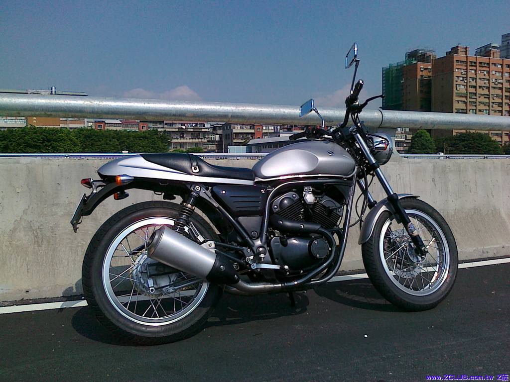

最近一直在東想西想的...
不知道FZR的引擎要上SRV250的車台難度高不高吼?!
兩台都是V TWIN引擎 是不是只要解決鎖點問題就好啦?!
如果難度不高的話我的夢想就會實現了>"<...

发表于 2011-12-3 20:02:42 | 显示全部楼层
我的頭像照片那台車就是SRV~
理論上應該是可以塞FZ引擎,SRV引擎本體看起來比較大一些
但是你要買齊車台還有零配件真的超難
不如買一台完稅車?

发表于 2011-12-3 22:35:36 | 显示全部楼层
zet0r 發表於 2011-12-3 22:21
比較大是因為飾蓋嗎?
Srv也有分版本
雖然腹內的東西都可留用
但是CASE的形狀差不少
如果FZ引擎要放進去應該是OK,解決鎖點應該是OK
但是....反正這樣改驗車都不會過了,不如買車台的時候順便買一顆引擎??
與其買一顆引擎+車台,不如整台車買回來更划算??
與其整台買回來還要大整,不如把我的車買走????
发表于 2011-12-3 22:39:37 | 显示全部楼层
本帖最後由 kappazone 於 2011-12-3 22:45 編輯
回復 kappazone 的帖子
這張圖片是正SRV,另外一邊照片沒有拍
感覺應該是差異不算大,比比看吧,祝你圓夢

发表于 2011-12-3 22:55:49 | 显示全部楼层
不要再吵了!"直上"完全不用修改!且只要把後方上面那個引擎吊點加點墊片就可以了。但SRV在日本都不好找了,你再考慮看看!而VIRAGO250,也就是XV250的引擎吊點,其中後方下面的吊點跟FZR差約2CM,無法"直上"。以上!

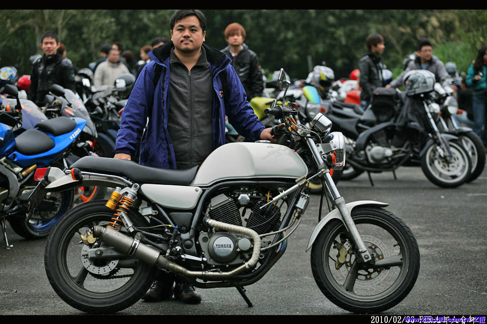

发表于 2011-12-4 08:40:03 | 显示全部楼层
早就有實車了阿...
創立此論壇的大大的車就是SRV上FZ引擎呀...

 楼主| 发表于 2011-12-4 11:03:59 | 显示全部楼层
nakayamashoei 發表於 2011-12-3 22:55
不要再吵了!"直上"完全不用修改!且只要把後方上面那個引擎吊點加點墊片就可以了。但SRV在日本都不好找了 ...
那後缸的排氣管也是要像SRV那樣繞嗎?
為了散熱。  发表于 2011-12-4 18:54
 楼主| 发表于 2011-12-4 11:05:23 | 显示全部楼层
bestlove413 發表於 2011-12-4 08:40
早就有實車了阿...
這就是我夢中型態的三分之二了!!!
他用的是什麼管呀?
发表于 2011-12-4 19:40:39 | 显示全部楼层
我想那樣繞也是為了完整性吧~
真的很有味道呢~
发表于 2011-12-4 21:33:19 | 显示全部楼层
那樣繞是因為車架吧………
发表于 2011-12-5 02:22:56 | 显示全部楼层
後缸排氣管那樣走,也是為了要頭段等長。
SRV兩種版本都不好找了。由其地震海嘯之後又少一堆。
