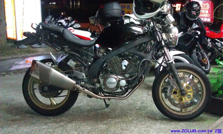

我自己也換管無數,才換到自己喜歡的管
個人是推阿魯六百的原廠管
(這是當時車子整理中的照片)
外型流線,鈦合金重量輕,聲音讚又不吵,有助提升性能!
配上管徑加大的前段效果更明顯聲音更沉!
而且接管處直上,鎖點修改一下就搞定了!
這隻是我個人覺得最滿意的排氣管!你可以參考看看!
