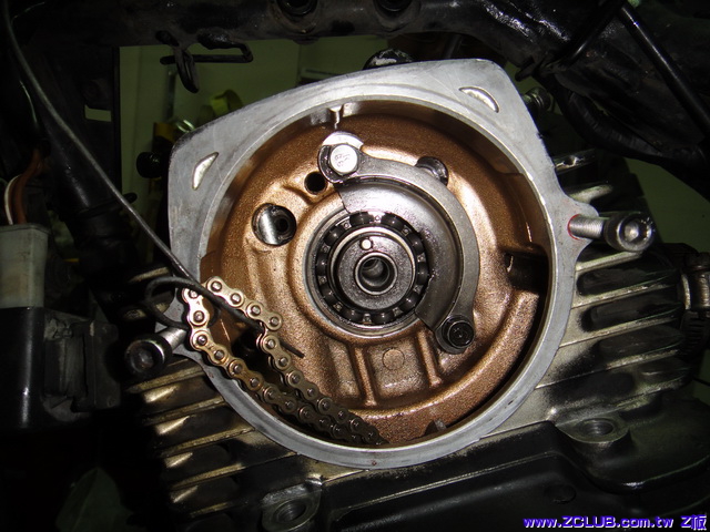

今天看到一台整修中的愛將 發現他缸頭好像怪怪的喔 所以拍下來請問各位大大 有圖有真相看圖罷

只是改培林不是嗎?
发表于 2011-11-9 22:00:00 | 显示全部楼层
看不出哪裡怪
发表于 2011-11-9 22:10:23 | 显示全部楼层
哪裡不一樣哩~要不要解釋一下呀
发表于 2011-11-9 22:10:39 | 显示全部楼层
就...軸瓦換成培林阿...
之前好像再瘋這個...
发表于 2011-11-9 22:27:53 | 显示全部楼层
回復 kivenbeach 的帖子
現在換T1在瘋XD
发表于 2011-11-9 22:52:52 | 显示全部楼层
入珠了  0.0|||
是阿沒錯他入珠拉  发表于 2011-11-10 01:02
发表于 2011-11-9 23:03:14 | 显示全部楼层
這跟我老爸車上好像長得一樣
幫貼~
发表于 2011-11-10 02:39:49 | 显示全部楼层
到底是軸瓦好呢?還是軸承好勒?
有人可以說明一下原理嗎?
之前有看孤大解釋過一點
軸瓦是線接觸 軸承是點接觸
  費用低廉   費用較高
  流通性低   流通性高  (機油)
那高轉低轉有什麼分別嗎?耐用性?震動程度?
发表于 2011-11-10 04:07:07 | 显示全部楼层
回復 nirgrantha 的帖子
軸瓦也要看是什麼軸瓦...
軸瓦費用較低廉...
发表于 2011-11-10 05:06:30 | 显示全部楼层
本帖最後由 pl021132 於 2011-11-10 05:10 編輯
跟我的也一樣耶...正常使用下軸瓦是比培林耐用的.....有如液態軸承一樣..只有一點不好...
沒機油的話會直接鐵磨鐵死的比滾珠軸承還要快..而且連突輪軸也跟著陪葬..
用滾珠軸承萬一有什麼不測如果發現的早突輪軸也比較不容易被拖下水..
話說...愛將的末代軸瓦零件其內徑都大小不一..有的套上突輪很鬆...有的套上突輪就剛剛好...量一量誤差也差到三條左右..
