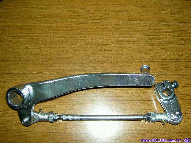

打檔桿改魚眼 其實已經是分享到爛掉的老梗
但身為一個追求卓越的大大 還是得生出些無聊的新意
這支打檔桿原本也是二手的老品
小鏽狀況不佳因此就拿來改魚眼
在不想使用對鎖固定魚眼的情況下
就使用下面的改法
1.拆除原有的魚眼 原來的洞是6mm (NT:0)
2.把洞拿去焊滿(NT:30)
3.鑽孔5mm 攻牙6mm(NT:0元)
4.鍍鋅(NT:??)
5.裝上魚眼(NT:130)
顛秋爽度:爆表

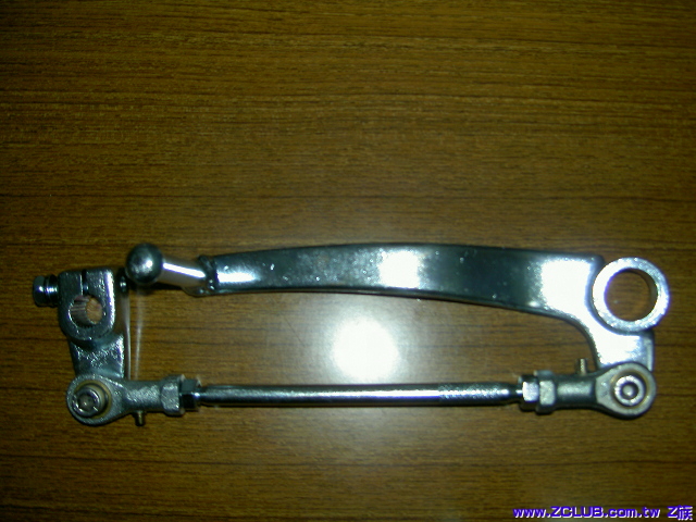

看起來鍍的表面
雜質很多呢
漬漬漬.....

報告 rall206
事情是這樣的 讓我委委道來
原本我是想用 插硝+C型扣環的方式 固定
像是中柱軸心固定的方式
如此可以減少 螺絲螺母的厚度
但實在是很厚工 加上若要迫緊魚眼 要加工得很準確 所以做罷
這種方式也沒啥好想不想的 因為車台上的大小螺絲都是這樣固定的 也沒有螺母

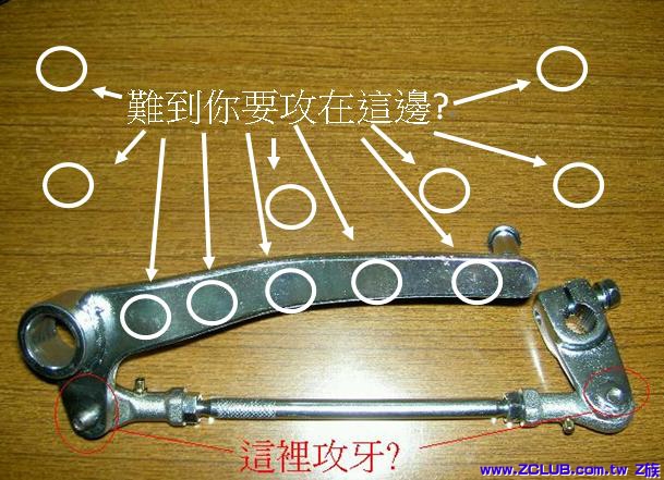

其實我也是怕有鬆脫的情況
才有想用插銷+C扣 的想法
但為了要用簡單的方式 迫緊魚眼才用攻牙鎖螺絲
但這問題其實再螺絲上打洞 像後輪軸心那樣 也可排除鬆脫的問題
所以也還好 今天會攻牙的原因 也只是想簡化零件 美觀而已

我個人是覺得攻牙、鎖螺絲有點怕怕的,主要是怕螺絲會鬆掉。要是我的話,我會選擇用螺絲+防滑螺帽對鎖就好了。
我也是覺得有掛螺帽比較保險.因為攻牙的牙紋是慣穿的 那邊又是常在動的機構  发表于 2011-11-10 16:59
