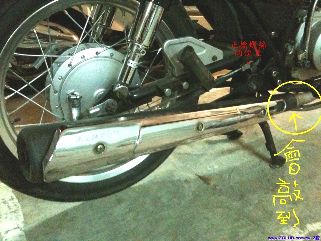

最近騎車發現了車子有奇它的怪聲,一直以為是排氣管隔板又斷了
今天騎車怪聲又出現了
終於被我找到了
後煞車拉桿會一直撞到排氣管的前段
各位的車會嗎?
我怎麼調也沒辦法讓他撞不到
請各位幫忙隔空抓藥一下吧
-----------------------------------------我是分隔線-----------------------------------------------------
今天實際看了一下車子,螺絲就像威廉所講的~噴掉了
煞車拉趕跟排氣管超『麻』整個貼再一起
工具箱找了一下剛好有M6X1.0(10號)的螺絲+螺帽
拉桿跟排氣管分手了
打完收工~~~

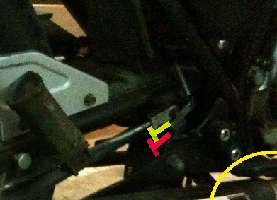

本帖最後由 2cross 於 2011-11-1 00:09 編輯
如果我沒有記錯的話,應該是在圖中黃、紅線條的地方。
黃、紅色是一根螺絲,鎖得越進去,就會把煞車連桿往車頭頂(就像黃色線條那樣),煞車踏板就會往下降;如果旋鬆像紅色線條那樣,煞車踏板就會往上升。
希望我沒有說錯。
PS:踏板若調得下降太多的話,要注意後煞車燈開關的連接彈簧,也要調整,不然後煞車燈有可能會[恆亮]。。。
感恩唷~明天來看看可不可以解決  发表于 2011-11-1 00:12

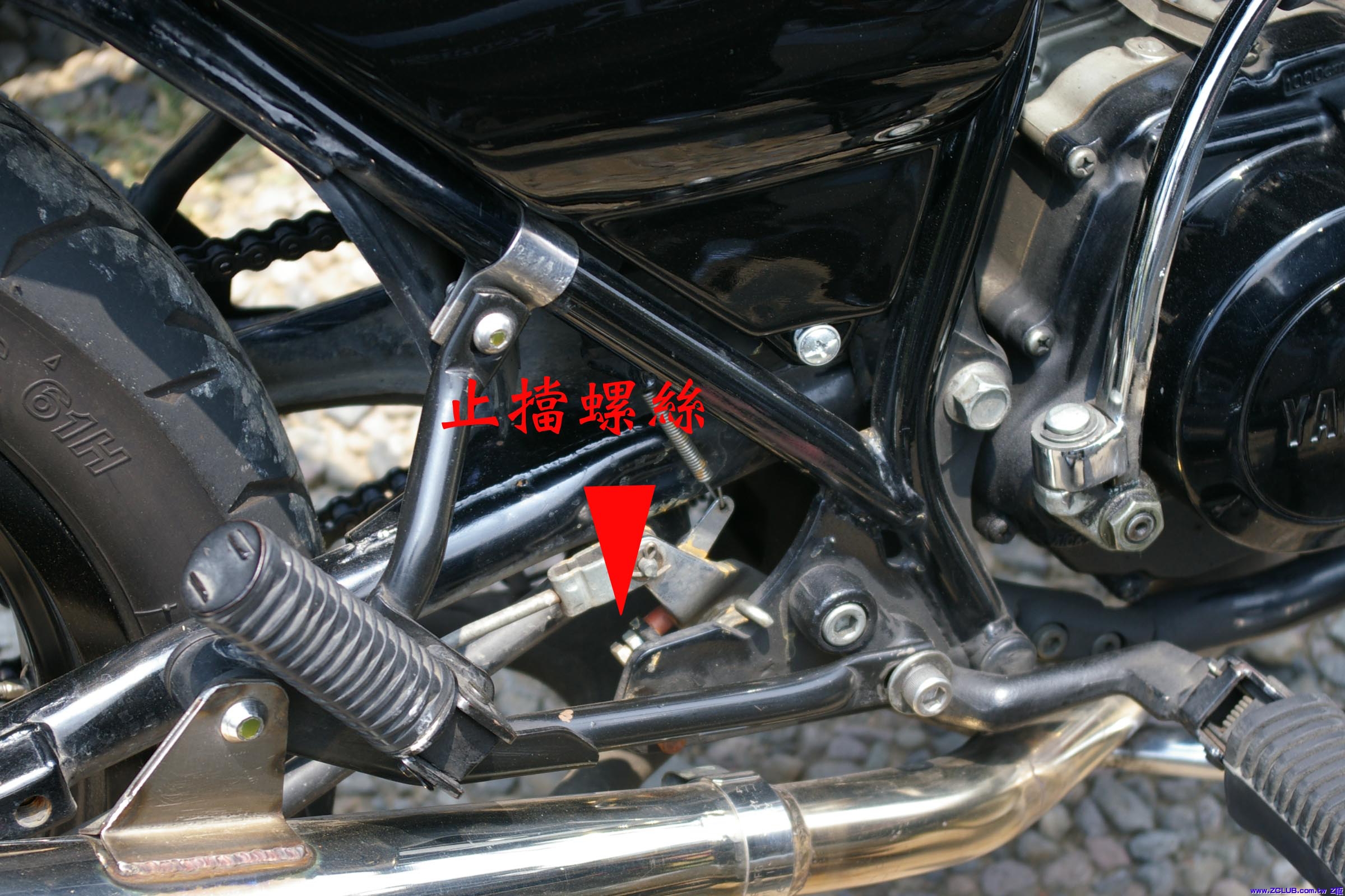

发表于 2011-11-1 00:15:31 | 显示全部楼层
本帖最後由 william 於 2011-11-1 00:43 編輯
放大你的照片發現你的螺絲好像已經消失了
找一顆長約3公分的M6X1.0(10號)的螺絲+螺帽就可以了
還有記得要調整一下後煞車開關的間隙,不然你的煞車燈會全時常亮唷!!!
終於找到一張較清楚的特寫
看了一下使用手冊,好像沒有說到這一部份哩~~  发表于 2011-11-1 00:31

发表于 2011-11-1 00:15:39 | 显示全部楼层
回復 ray6977 的帖子
綠圈就是後煞車燈開關的聯接彈簧,踩煞車時,彈簧被往下拉,就會啟動開關,後煞車燈就會亮。所以我剛剛說,如果踏板調降太多的話,這個彈簧就會被往下拉。但是這個彈簧下面有一截鐵絲,其實是可以調整的,我都用[暴力]把它拉長些,就可以避免恆亮的問題。
