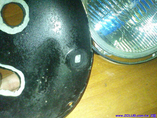

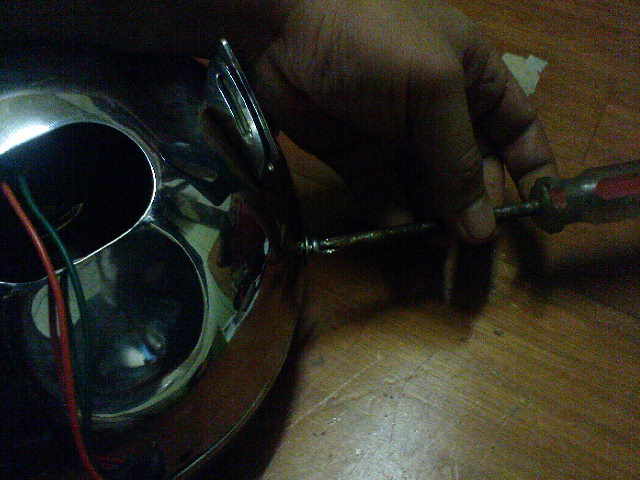

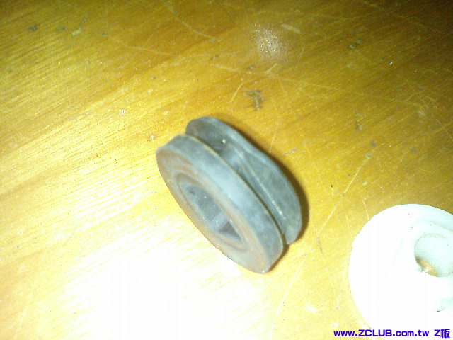

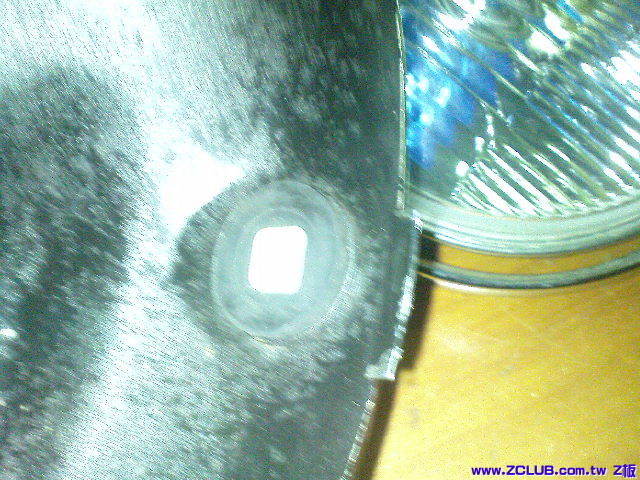

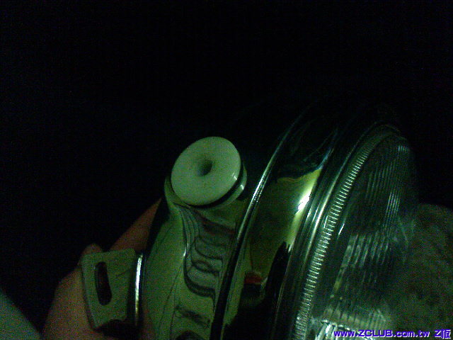

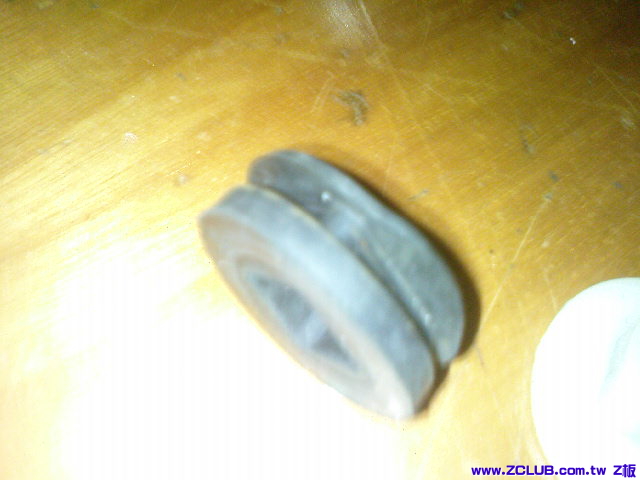

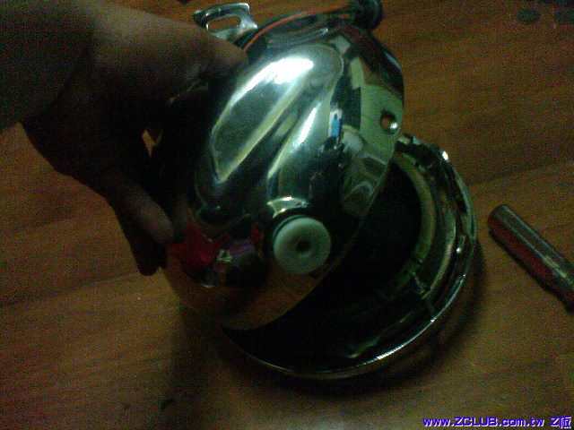

发表于 2011-10-16 23:00:17 | 显示全部楼层
剛好我手邊就有個fz大燈
拆了它吧~~
取下兩個螺絲
打開泡麵蓋....xd
內側長這樣

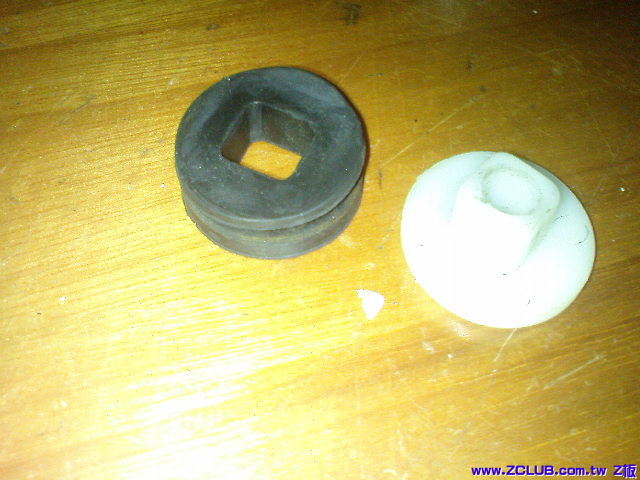

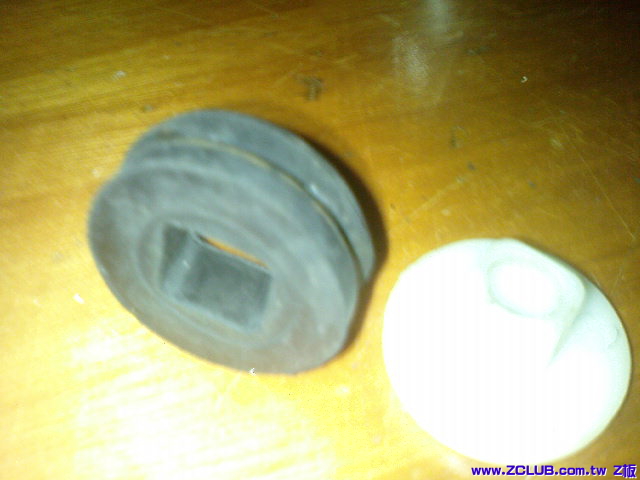

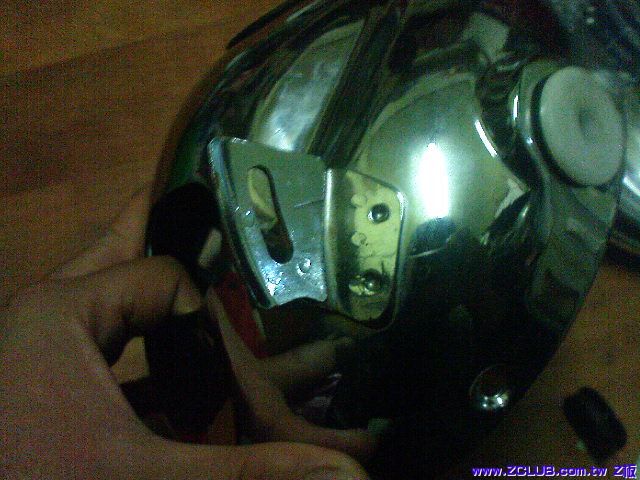

拆下"白色的頭"

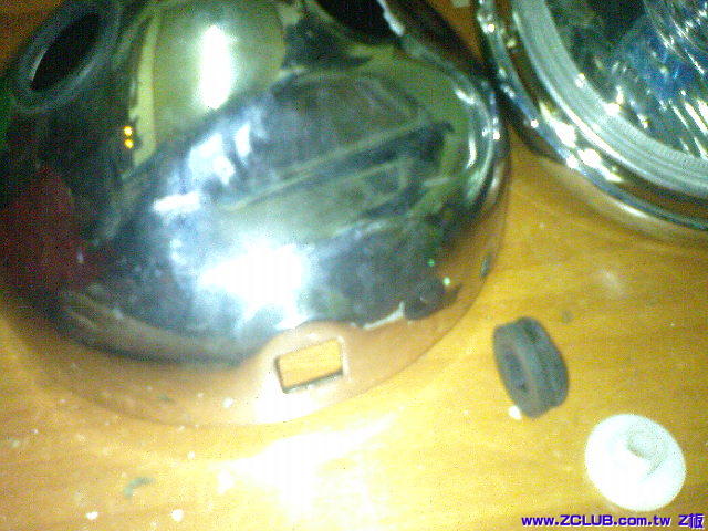

碗公和頭的關西
如果要把這個東西上到cd400 就要把cd400碗公修改成這樣
或者把白色的頭+橡膠的套套改成cd400可上的樣子
碗公內側因為生鏽了所以噴了防鏽漆上去
白白的是...為了固定橡膠套.....(這方法有點...)
個人覺得 修白色的頭會比較容易些... 至於橡膠就廢掉不用...白色剛好套進去就好  发表于 2011-10-16 23:50

发表于 2011-10-17 00:51:18 | 显示全部楼层
本帖最後由 green720916 於 2011-10-17 00:53 編輯
回復:jimmy2552
這個"白色的頭"的設計主要在於固定和減震
FZ2燈具結構都是金屬的加上玻璃的燈罩有一定的重量
以大燈支架左右燈耳對鎖的方式去固定它的位置
碗公的皮很薄 要是直接用螺絲鎖上
可想而知碗公一定會受不了長期的震動崩壞
所以用橡膠墊圈+方形的塑膠隔桶
橡膠墊圈可以減震
方形的隔桶提供了螺絲對鎖的受力點
CB400的燈具輕上很多
而且預設就是螺絲直鎖上去(副廠有的沒有螺牙)
不過鎖點的寬度也不同
只要有適當的隔筒或是墊片
因該就可以順利裝上
順道一提
CB400是常駐大燈 所以沒有小燈..(副廠的會不會做就不確定了)
個人認為FZ的大燈 光型真的比較好 (亮度靠燈泡 光型靠燈具 夜跑時很重要)
FZ的大燈有調整燈具角度的支架 路面不平時 光線不會像大奶上下晃阿晃
FZ大燈 換裝燈泡或者改線路時只要卸下兩個碗公固定螺絲己可拆下方便很多
固定燈照角度的支架
