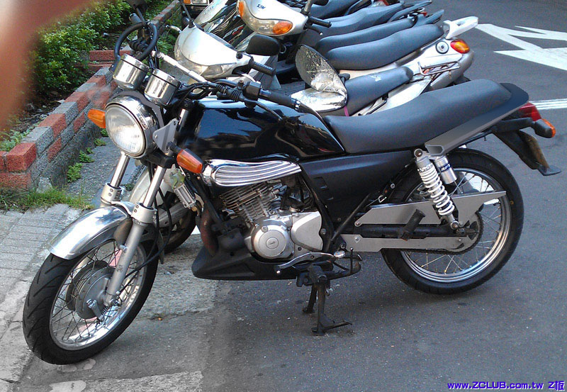

最近一直在注意愛將車上有什麼地方可以被升級的
結果看到我生銹多年的燈耳(我整車第一個生鏽就是燈耳)
不襟想說不如也來做一組愛將專用的不鏽鋼燈耳吧!!!
所以在此想與各位討論看看對於原廠燈耳的尺寸上的看法
像是上了改裝大燈 方向燈後 燈耳尺寸上有沒有不適之類等問題
覺得太高,要齊平油筒.
太短 ,燈角度難調
太寬 ,不能裝滑胎小燈
太窄,不能裝雙燈
太土,覺得不夠瀟灑
太小,不夠霸氣
看有什麼想法都可以表達看看

发表于 2011-9-17 01:18:07 | 显示全部楼层
本帖最後由 a33001582000 於 2011-9-17 01:19 編輯
回復 chanhonga1978 的帖子

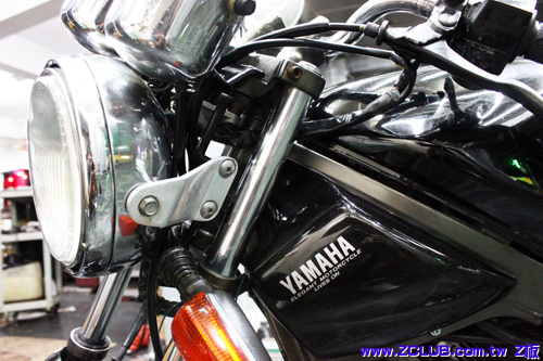

原廠三角台及燈耳等為原廠的情況下安裝FZ大燈 燈耳會呈現外八 久了也許對碗公裡的橡膠有害
設計一個可讓原廠三角台配上FZ大燈的燈耳 您覺得如何?? ^^ 畢竟也不少車友使用FZ大燈

发表于 2011-9-17 02:29:31 | 显示全部楼层
本帖最後由 BlackApple 於 2011-9-17 02:35 編輯
原廠燈耳需要上下橡膠卡住,
不然一拉轉或是坑洞就會有聲音,
我就換了一對四片,
而且實在太容易生鏽,我換新後每次碰水一定擦,每1000km上油,每一週噴蠟。
半年照樣開始小小鏽,雖然推的掉,但是看了就煩。
現在換了fz三角台,
愛將燈耳變得太短,無奈只能用koso燈耳
若是有通用型燈耳,這樣一來無論三角台是否原廠都可通用,
原廠三角台也不用擔心橡膠老化變形,會有撞擊內管異音,也可省了半年換一次橡膠。
目前有通用的就是koso,可是這麼看就是很土炮Orz
害我一直想去找fz2燈架和燈耳...

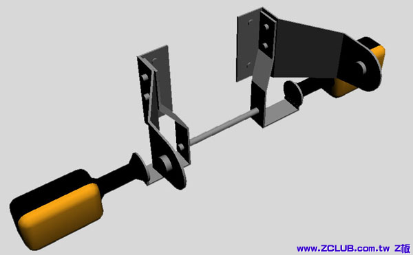

发表于 2011-9-17 23:35:49 | 显示全部楼层
不然以FZ燈耳的造型去用白鐵生產
然後愛將要用的話另外再加一組轉接座去接原廠燈耳固定前叉的部分
這樣的話燈耳就可以用白鐵去折
轉接座用鋁或是白鐵去折都可以
轉接座還可以預留移動範圍~要裝大或是小燈還有改三角台.....只要移動轉接座就可以去對應了
我有做個概念圖 請高手們給些意見  发表于 2011-9-19 11:27

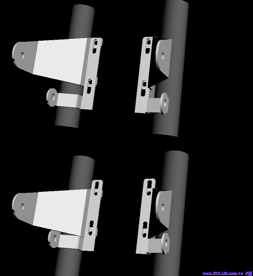

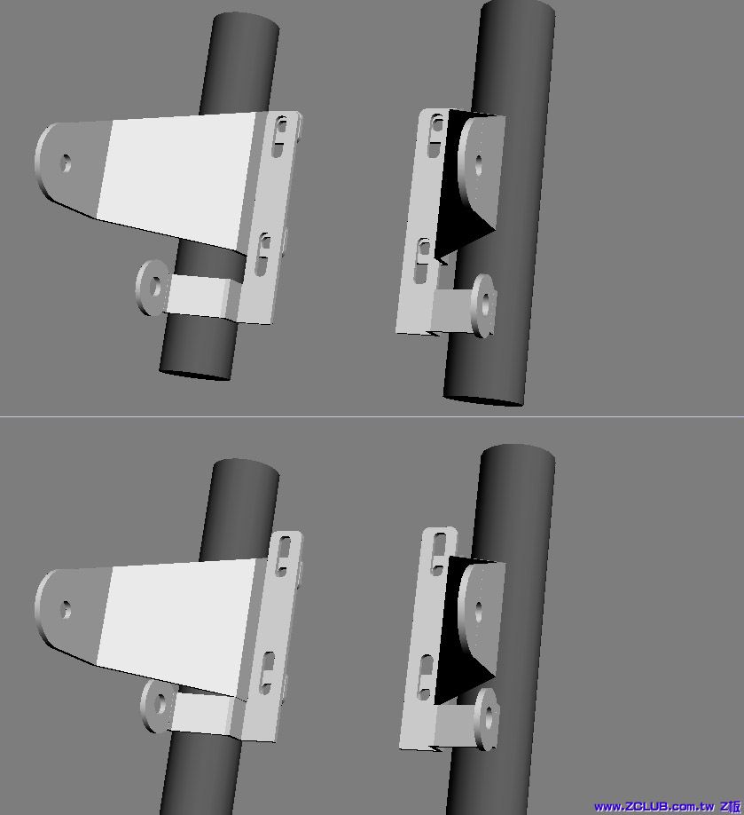

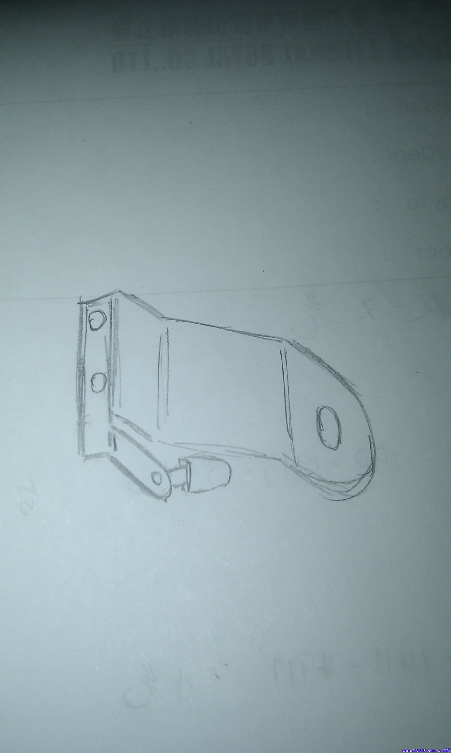

 楼主| 发表于 2011-9-18 02:14:01 | 显示全部楼层
本帖最後由 chanhonga1978 於 2011-9-18 23:31 編輯
燈耳概念圖
先不管是否如fz的分離式燈耳
目前概念是燈耳變形(有點像倒正三角)
大登往前推一些
然後方向燈下移 (這樣比較不會感覺太商用)
(多了方向燈 真的不好搞)
恩...沒考慮到方向燈SORRY = =  发表于 2011-9-18 02:33

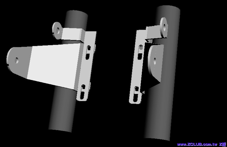

 楼主| 发表于 2011-9-19 03:56:47 | 显示全部楼层
本帖最後由 chanhonga1978 於 2011-9-19 03:58 編輯
方向燈與大燈分離燈耳概念
方向燈一定會抖 不過這只是概念而已

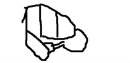

发表于 2011-9-19 19:11:43 | 显示全部楼层
這樣如何?
发表于 2011-9-19 19:43:14 | 显示全部楼层
回復 erickao 的帖子
類似cb400 vtec3的鴨屁股
cb 400!!!  发表于 2011-9-21 03:40
cb400屁屁讚!  发表于 2011-9-19 19:59

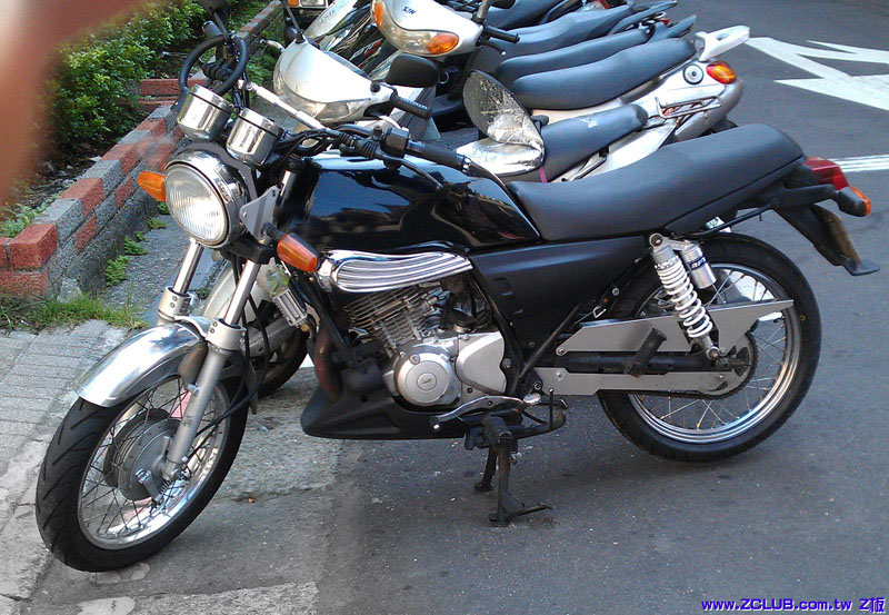

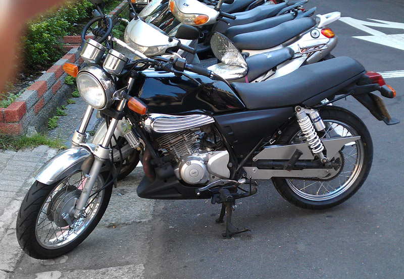

 楼主| 发表于 2011-9-21 01:25:39 | 显示全部楼层
本帖最後由 chanhonga1978 於 2011-9-21 02:53 編輯
剛好這張在H4方燈板的照片可以清楚看到方向燈位置差異
有方燈的人希望支持啦 ,H4方燈實在是有夠亮的
可以去追風頭罩那邊看~我的是FZ2支架  发表于 2011-9-21 03:42
大哥你搞錯了...圓燈那台是用KUSO燈耳上的洞鎖的方向燈  发表于 2011-9-21 03:41
