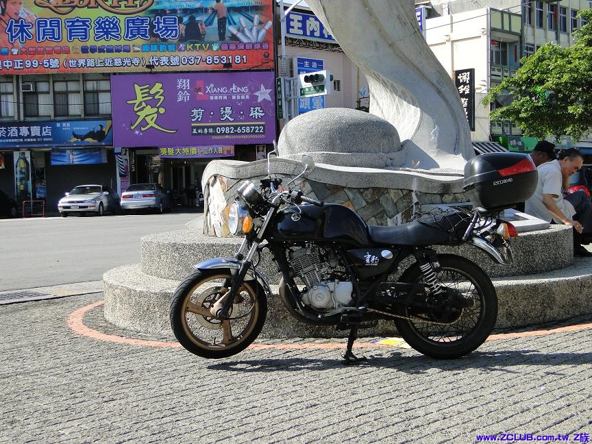

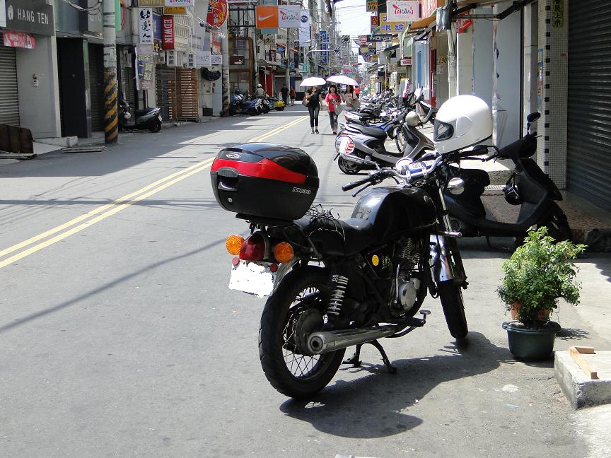

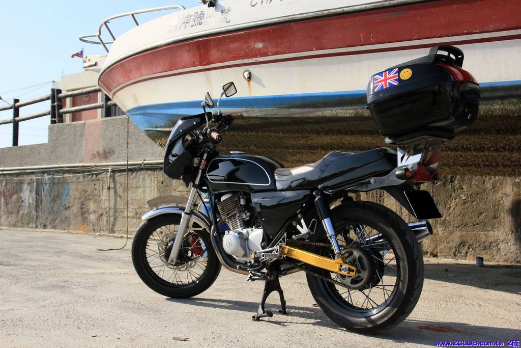

我也來分享一下我的貨架好了,從當兵前環島就裝到現在,原本很北港現在被我改的很GY,實在很難想像沒有貨架的日子,通勤起來很難過吧@@
介紹一下我的貨架,我後面原本就改追風尾殼,某天在鯊肉場看到把北港架焊在把手的追風,此等夢幻逸品二話不說馬上殺回,北港架看久後越看越醜,手癢去雷切了一塊有型的底座然後悍上去,5mm黑鐵。
上面這塊是雷射切割
上面這塊是雷射切割
僅適用追風尾殼的貨架
僅適用追風尾殼的貨架
之後也在底座與車台連接處做了加強,當初以為北港架這樣黏在追風把手上應該很不耐,沒想到還挺扎實的,2千張傳單、虎濫打+一堆零件、兩人份環島行李、機油一箱等阿撒不路都載過,幾年下來到現在也是穩當當,至於車長部分........恩......超級長,事實上長度對於市區便利性根本沒差,真正影響到便利性的是那兩顆測帶,有夠難停車。
最後附上全車照,搭配快拆式後箱,方便到不行!
