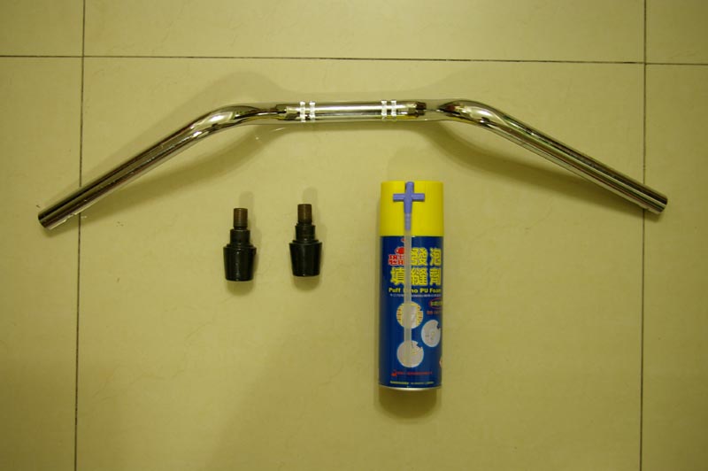

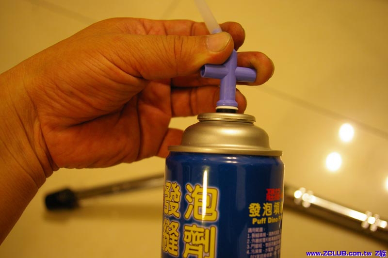

準備材料Fz2手把、平衡端子、發泡填縫劑

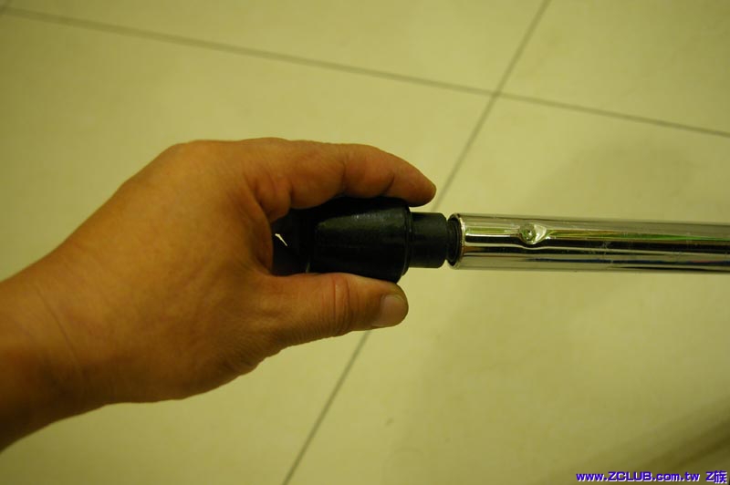

將平衡端子裝入,免得噴得到處都是

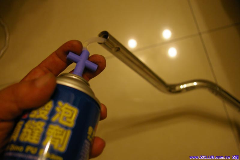

安裝噴嘴準備施作
開始充填發泡劑

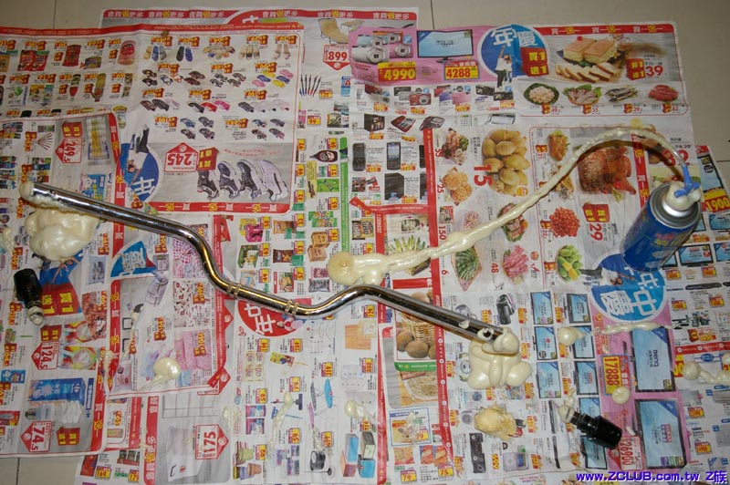

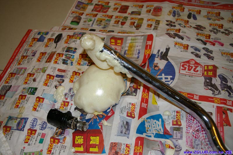

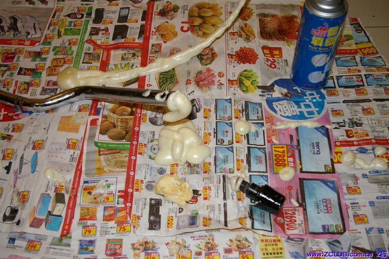

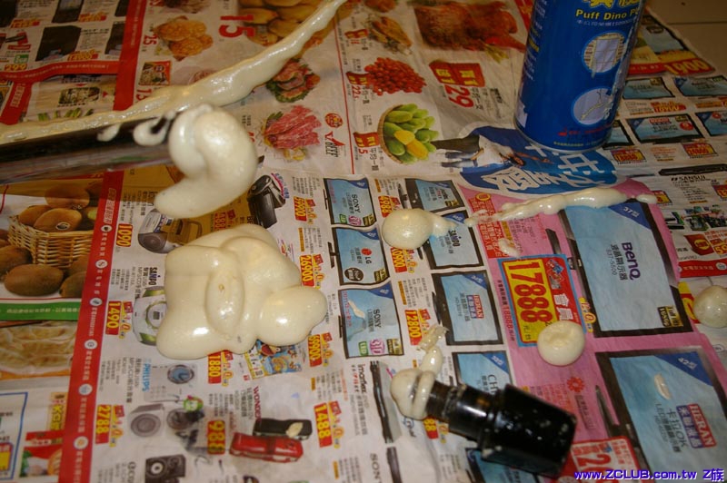

由於發泡劑要與空氣接觸空氣產生作用,於是將端子拆下便開始發泡溢出
發泡過程
發泡過程
發泡過程

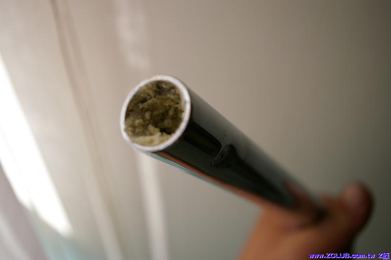

經過了一夜的作用檢查成果
後記:
隔日一早將溢出的發泡體清除後,拿工具輕敲手把發現聲音由原本的清脆聲響變成紮實的敲擊聲,證明手把的結構已經被發泡劑填滿,但有部分還是呈現空心的聲響,可能是內部還是有發泡劑未完成作用,於是在兩端再挖孔吹入空氣,促使內部未作用的發泡劑完成發泡,可能還需要重複幾次才能達到完全作用,不過手把內部的空間已經達到充填的效果。
