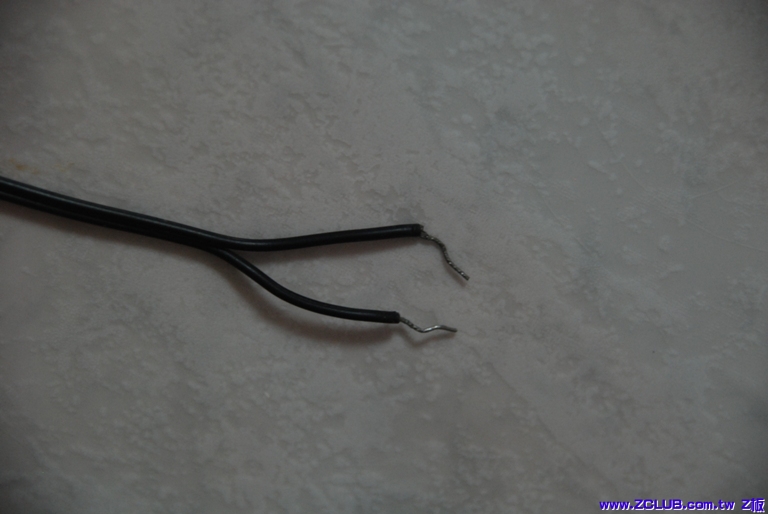

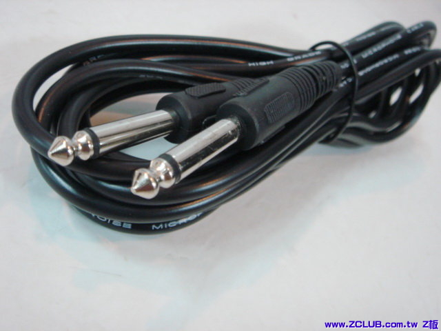

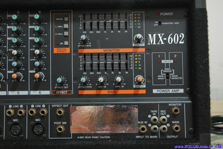

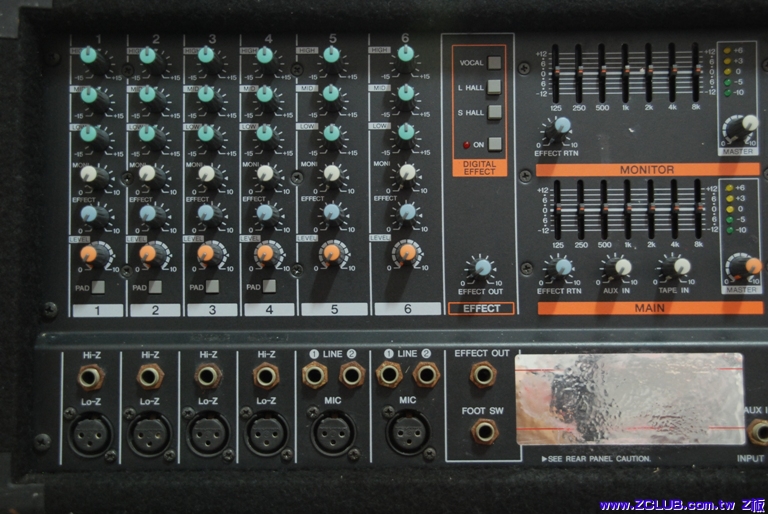

附上音響設備的正面2張(左右)、背面一張、輸入線、希望的輸出線。
我想把輸出轉成2條線的,這樣就可以直接接我的喇叭。
再麻煩各位大大幫我看看..

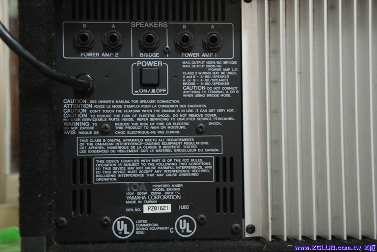

我想..第二張圖就是接喇叭的輸出孔了...speakrs那一組就是輸出孔了..
可接四隻喇叭..AMP1一組喇叭AMP2一組喇叭中間那一孔的就是那個...說不出來那叫什麼..
像是5.1聲道專門放中間的那隻喇叭.但那是用插頭式的.你要用裸線來接喇叭..就得要知道那是什麼樣的插頭...
第三張要練BASS應該是插最左下角LINE那兩組的任一組就行調整你要的聲音應該就是他上面那組旋扭了...
試試看吧...

如果那條線是喇叭用的,就太細了~
它們用的頭應該是6.3的Phone頭吧~
去電子材料行巡一下就有一堆,應該要找單音,非立體音的~
廠牌品質好壞有差,好的要一百多塊一支,裡頭接點是鍍銀的,普通的約四十至六十多塊~
放大器上頭有寫匹配阻抗適合的範圍,必須看喇叭配不配?
喇叭也要看裡頭是單體或是多顆音盆掛分音器的!
如果只有一顆喇叭,而放大器已經有分好音,也就是高、中、低,超低,是分開的,那...只聽得到某個頻域的聲音而矣,其它不響應,簡單來說,聽起來會很快,再簡單來說,就是不能用。
Phone頭,外負內正,接錯的話,音盆會往反方向打....

輸入端
樓主BASS輸出應該是只有一條線吧(小弟不玩音樂不是很清楚)
輸出接在AUX或是接在左下角單孔輸入
輸出端
背後POWER AMP 1&2 屬雙聲道輸出,中間標是SPEAKERS屬單聲道橋接輸出(BRIDGE)
線材
建議樓主到電子材料行購買線材自行加工...或是買一條做好的...然後...宰了他..也是可以接上音箱
沒看到實體不是很清楚不知道是大MIC的頭還是小的
這台的規格表
單聲道橋接:400W 8歐姆 (SPEAKER)
雙  聲  道:200W 4歐姆 (POWER AMP 1&2)
8~16歐姆時為AB類 4~8歐姆單A類或單B類(!?)  剩下的看不清楚
這台的電源結構...感覺很奇妙 建議樓主看一下音箱是幾歐姆
