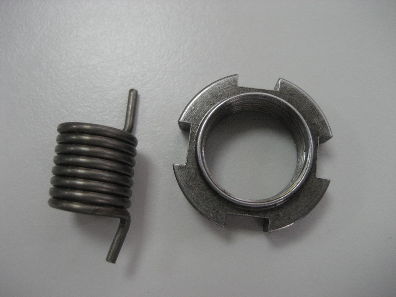

有離合器墊片.還有搓刀.還有nsr專用四角套筒或是帶柄的鐵一字跟一隻離合器怪手
還有變速箱油跟水箱精
動作如下先放水放油
拆腳發桿洩掉離合器線跟機油管路
再拆開離合器外蓋
就可以看到奧打了
再才就是四角壓版的四顆十號解開
你就會看到一個四角的螺母
用四角套筒打開或是用袋柄一字敲開
你就可以取出澳打
上面有一個勾一個勾把他磨平再裝回去
一切就搞定了

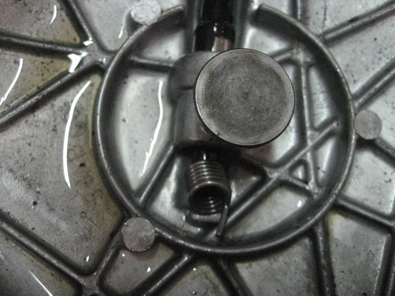

其實我之前也是有一樣的問題,例如要停下來等紅燈時車子還有一些速度的時候得趕緊打到空檔,不然等車子完全停下來的時候,要打空檔簡直比登天還難!!還有就是之前打一檔後按住離合器車子也會往前動,還須把前碟壓住車子才不會闖紅燈!!後來換了一顆小彈簧後(拉桿回力彈簧/SPG CLUTCH/料號:22815-KM7-7000),整體情況大幅改善!!不僅在車子完全靜止時可輕易打空檔,而且壓住離合器後車子也不會往前想闖紅燈,厲害的是連基測都考了快滿級分!!以上為個人經驗!!供給你參考參考!!
发表于 2011-7-18 18:55:21 | 显示全部楼层
回復 chchengl 的帖子
其實哪跟你的拉桿回力彈簧因該沒有太大的關西
哪是因為你本來的的離合器線的間距沒有調好
當你重新裝回離合器蓋的時候
又把離合器的間距調好了所以你才會有變好的錯覺
其實你一開始把你的離合器線調好
就不會有這樣的狀況了
