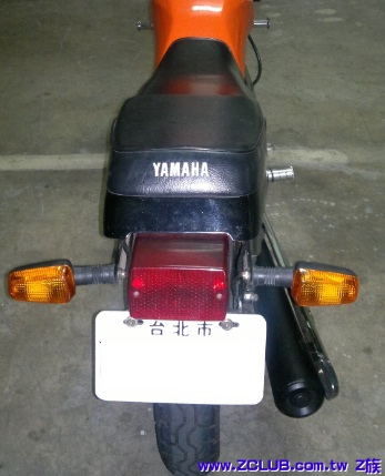

120的後輪。拍攝角度不好,見諒!!

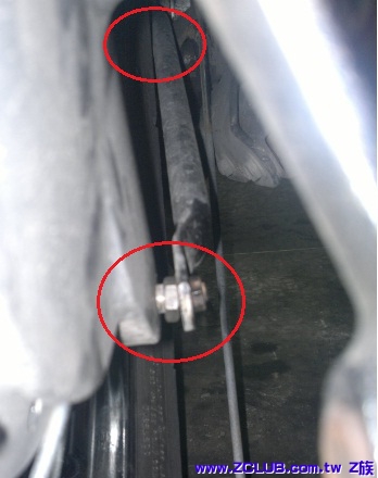

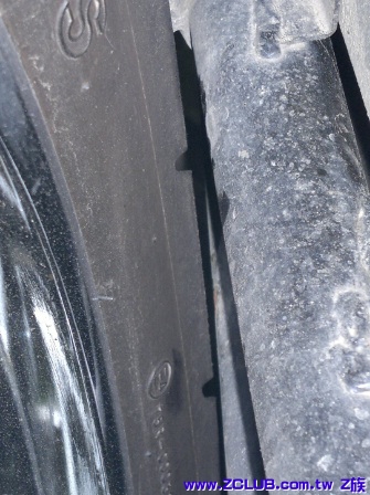

拉桿橇過後距離還是超近

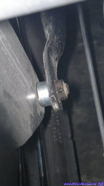

撬拉桿後造成剎車鼓螺絲鎖不易鎖緊且撬開距離無效!!

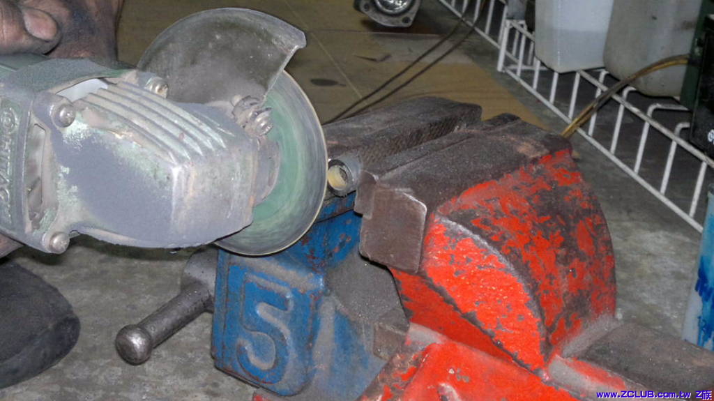

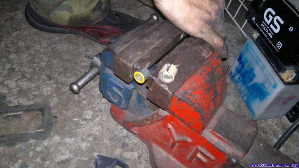

改善方式:找出一顆不要的普利珠,切開外皮!!
剝皮普利珠用砂輪機削窄,取代煞車鼓螺絲墊片!!
鎖上去!! 剛好能維持撐開的拉桿!

发表于 2011-6-30 01:29:27 | 显示全部楼层
此方法造成拉桿受力方向改變
我可以預期緊急煞車或是金屬疲勞的時候會發生什麼事情了
发表于 2011-6-30 01:41:22 | 显示全部楼层
何必這麼麻煩......直接把煞車拉桿會卡到輪胎的地方直接幹凹就好了.........最少後煞車盤的螺絲受力不會改變......
你那樣要注意煞車盤螺絲那邊的受力.......

而且口字型跟凹字形垂直受力能力會有多少差異......?
煞車盤還是鋁質的.....螺絲力矩加長的話.....除了螺絲受力改變....煞車盤還會出現扭轉的力矩.........
你覺得哪一個重要?

发表于 2011-6-30 11:11:22 | 显示全部楼层
個人覺得空隙留得太小了...
其實作動看起來不會有問題
只是看歸毛的程度......
如果是我可能會去作一隻外移的吧
