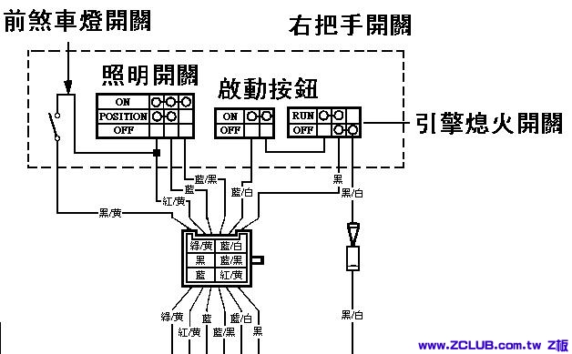

发表于 2011-6-16 08:21:47 | 显示全部楼层
原廠燈具裝HID會閃瞎人吧~~~~~
路上已經一堆了.......別再多一台了
要裝就裝P牌或O牌的Hi/Lo H4 HID(有遮光罩)4300K
光型又好

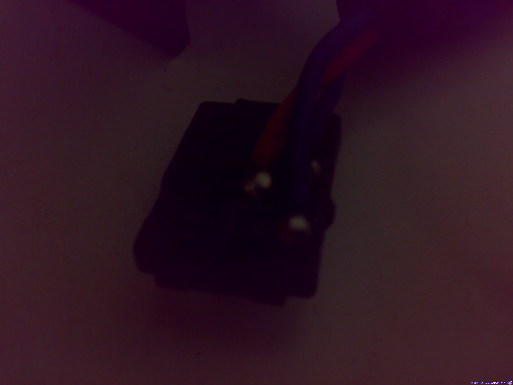

 楼主| 发表于 2011-6-17 14:32:13 | 显示全部楼层
本帖最後由 jimmy2552 於 2011-6-17 14:43 編輯
遠燈問題解決了..... HID的二極體被擊穿 所以 12V的遠燈訊號傳回不了安定器 (有用過短線"啪啦" 會亮) 所以遠燈問題落幕嚕
(但是 小燈續接問題 我現在還是不清楚 上個車主為何要接那條線..... 明明動作都正常 小燈也正常 ....
至於小燈問題 解決辦法是拆開關 把 會並連小燈的銅片磨掉 自然就只剩下大燈了.....
不過施工意外 導致 電木板 "趴激" 裂兩半 目前用AB膠處理 另外這種開關 可以單買嗎??
20110617251.jpg   不然以後一勞永逸 要去買一個新的右側總成了....
感謝老手提供意見 謝謝
(抱歉 手機拍的 拍的黑黑請見諒 就是開關那塊黑色的電木板 ...)

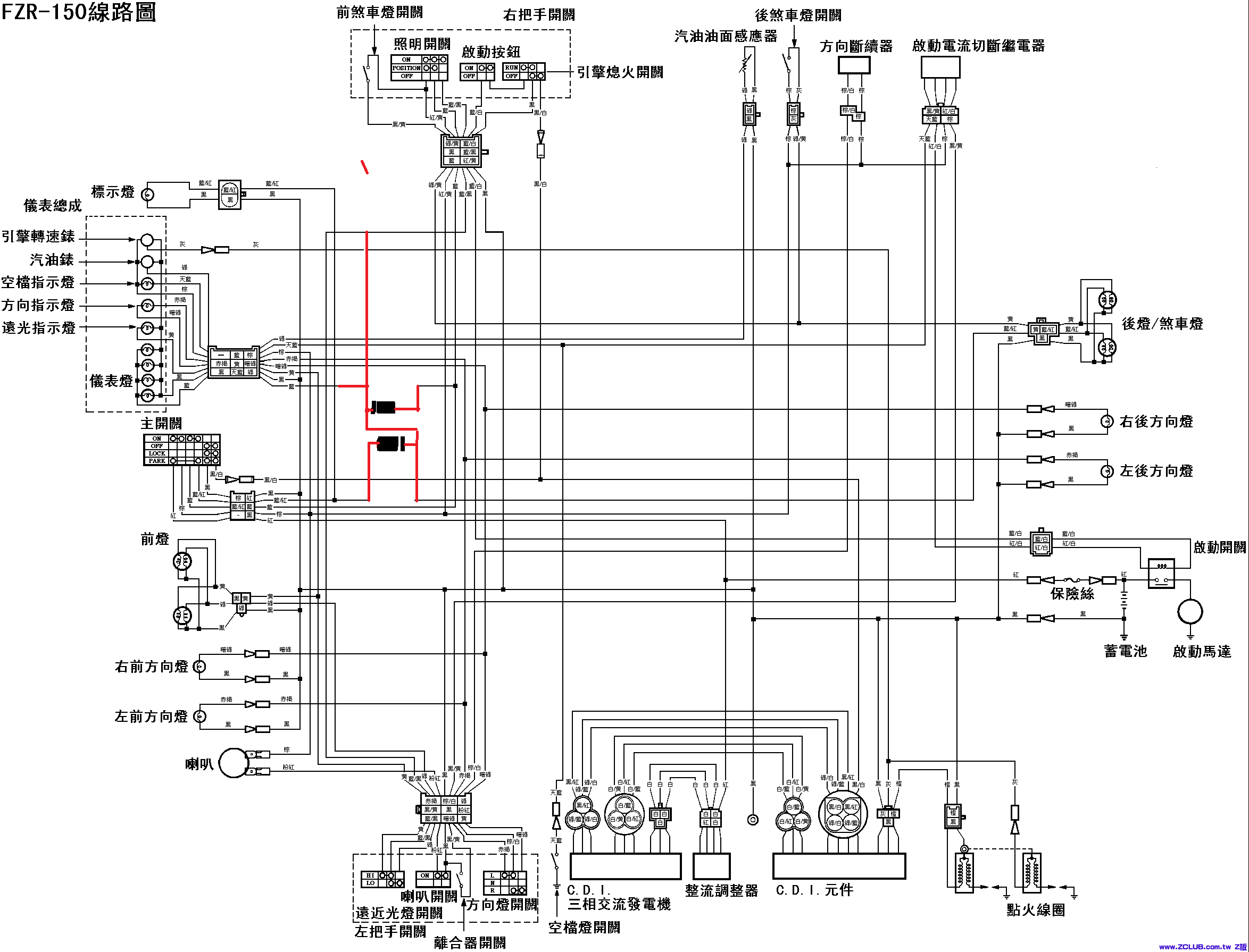

 楼主| 发表于 2011-6-17 20:51:55 | 显示全部楼层
本帖最後由 jimmy2552 於 2011-6-17 21:04 編輯
狐大真是一語點輕夢中人阿 我怎沒有想過用二極體這方式
正電進入儀表 二極體阻抗小燈的線路 所以小燈不亮
開小燈就可以通過了...
另外煞車燈也要一個二極體 不然不會亮 這樣線路有錯誤嗎??
(不過剛剛又想到 要從主開關抓到 小燈的前面 也不是簡單的事情  抓錯 二極體就沒用了)
這樣真的是一牽髮動全身 小弟真的識見識到了)
不過這樣要破壞好多線組阿
