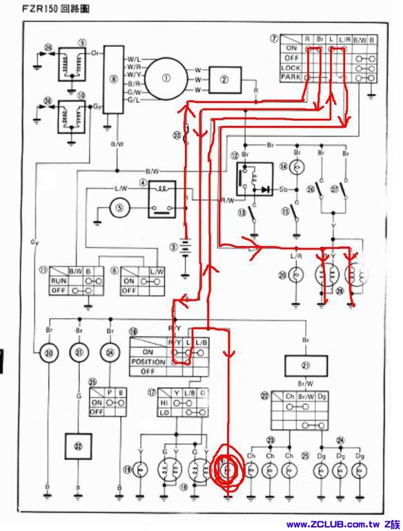

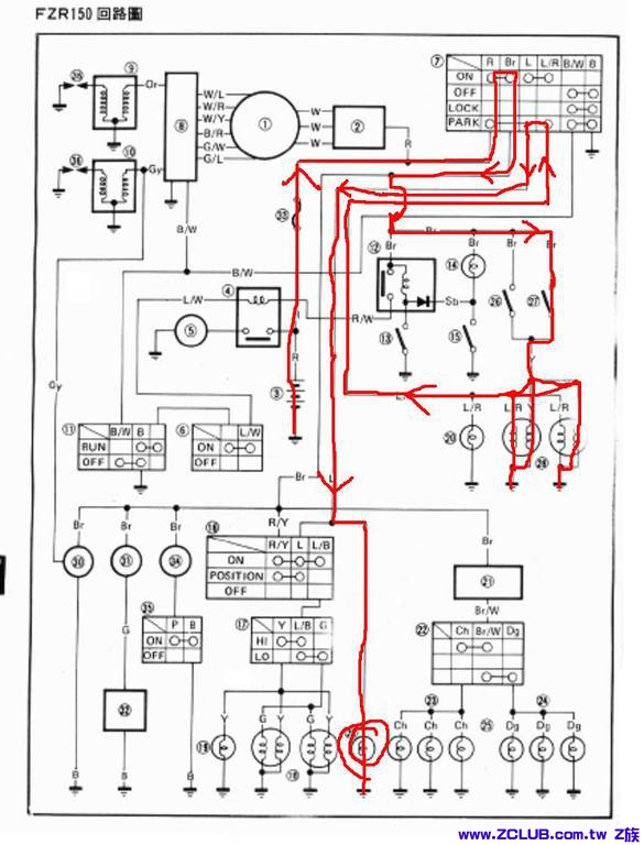

发表于 2011-6-11 00:13:06 | 显示全部楼层
正常小燈點亮
我之前也有一樣的問題 後來找半天 是後面換LED的問題 一按煞車 整顆導通 傳回去連接到小燈 所以 連錶上的小燈都會亮 LED 有的一煞會全導通 有些不會 可以去換一個不會全通的
或者 把尾燈小燈線剪掉 另接一個燈條 或者是別種亮燈型式  就不用換原本的後尾燈
按煞車 全導通
個人淺見 有錯請見諒
