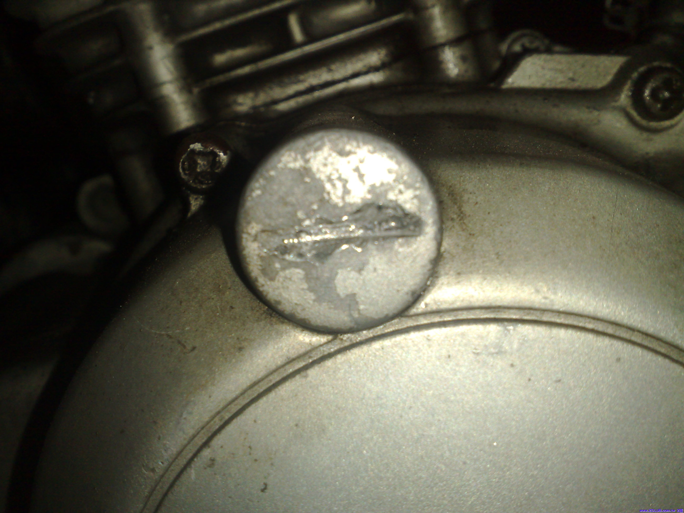

之前調整氣門的時候由於沒有大隻的一字起..
所以就拿10元硬幣來開,雖然曲軸蓋很順利的被我打開了
不過正時蓋卻被我用成這副得性..本來以為去買一支大一點的一起字就可以打開了
無奈滑得太嚴重還是沒有辦法打開他
不知道車友們有沒有時麼秘訣可以教教我...最壞的打算可能就是去找車行幫我開了>"<
发表于 2011-5-12 09:05:07 | 显示全部楼层
回復 chuhung 的帖子
建議你!用衝擊起子,買一隻回來用,很好用的工具!
還有如果勾槽真的毀損嚴重,先用類似小蜜蜂或鋸片 用出一字槽
或用衝擊起子 打正時蓋一字槽邊緣, 一定打的開!!
還有打下後,再換一個新的!!!!
发表于 2011-5-12 09:25:08 | 显示全部楼层
嗯..我之前也是這樣用衝擊起子就可以打開..再不然..
就在那蓋子外圍用一字起子拿鐵鎚打一個溝..用一字起子頂那個溝..
再用鎚子逆時針敲把它敲下來..這是最後一招..我通常十字縲絲太緊被衝擊起子打到滑牙
用這樣就可以敲下來

0.先去殺肉場殺一顆蓋子,不然就是叫新品
1. 使用衝擊起子,不過最好不要太常用,因為有敲爆過的實例
2. 使用鯉魚鉗
3. 拿胡爛打再把溝挖深一點,不過要小心施工
方法非常多,只不過都是破壞性的方法

拿研磨機或小電鑽,重新刻畫出一個槽~
塞入5元或10元硬幣~
配合電工鉗,轉~
收工

正時蓋我上禮拜去定了不過還沒到@@
用一字起壓住邊邊然後在拿錘子逆時針敲的方法我昨天也有試
不過我沒有錘子所以拿扳手敲但沒有用@@剛才去買了一隻晚上再來試試看
謝謝大家的指導

絕對不要用"衝擊起子"打開大小正時蓋!!!
這兩個蓋子都是鋁做的 肉很薄
極有可能打爆了蓋子 導致鋁屑掉進電盤箱內
我也覺得我的正時蓋外面可能有變脆才會容易這樣>"<  发表于 2011-5-12 15:29

回復 chuhung 的帖子
原來你沒有榔頭...要用榔頭敲啦~
用敲擊法敲擊鋁製品每敲一次都是一種傷害,所以要一次就敲到位...不然就像這樣變形囉~
不過我這次是買膠鎚而已..因為屏東的家裡有鐵鎚了,這方法應該用膠鎚就可以了吧!!  发表于 2011-5-12 15:35
用敲擊法之前就被我用10元硬幣開成這樣了>"<,上次回去本來要順便帶鐵鎚跟衝擊起子回來,不過我爸說衝擊起子好像有問題就忘記帶鐵鎚了@@  发表于 2011-5-12 15:34

大隻一點是多大隻?
跟你手一樣長的那種就行了
頭的寬度約0.9cm整隻長約26cm!!  发表于 2011-5-12 15:32

最好還是有鐵槌啦~力量傳導的效率差很多~
下次要敲前先從正面大力槌幾下~

剛剛終於成功用敲擊法把正時蓋給打開了!
看到他打開的那一瞬間簡直就要哭出來了>"<
不過我就當我要把鳥仔蓋打開的時候...我新買的內六角居然滑掉了 囧
我之前都用我同學的都沒有事情...好奇怪

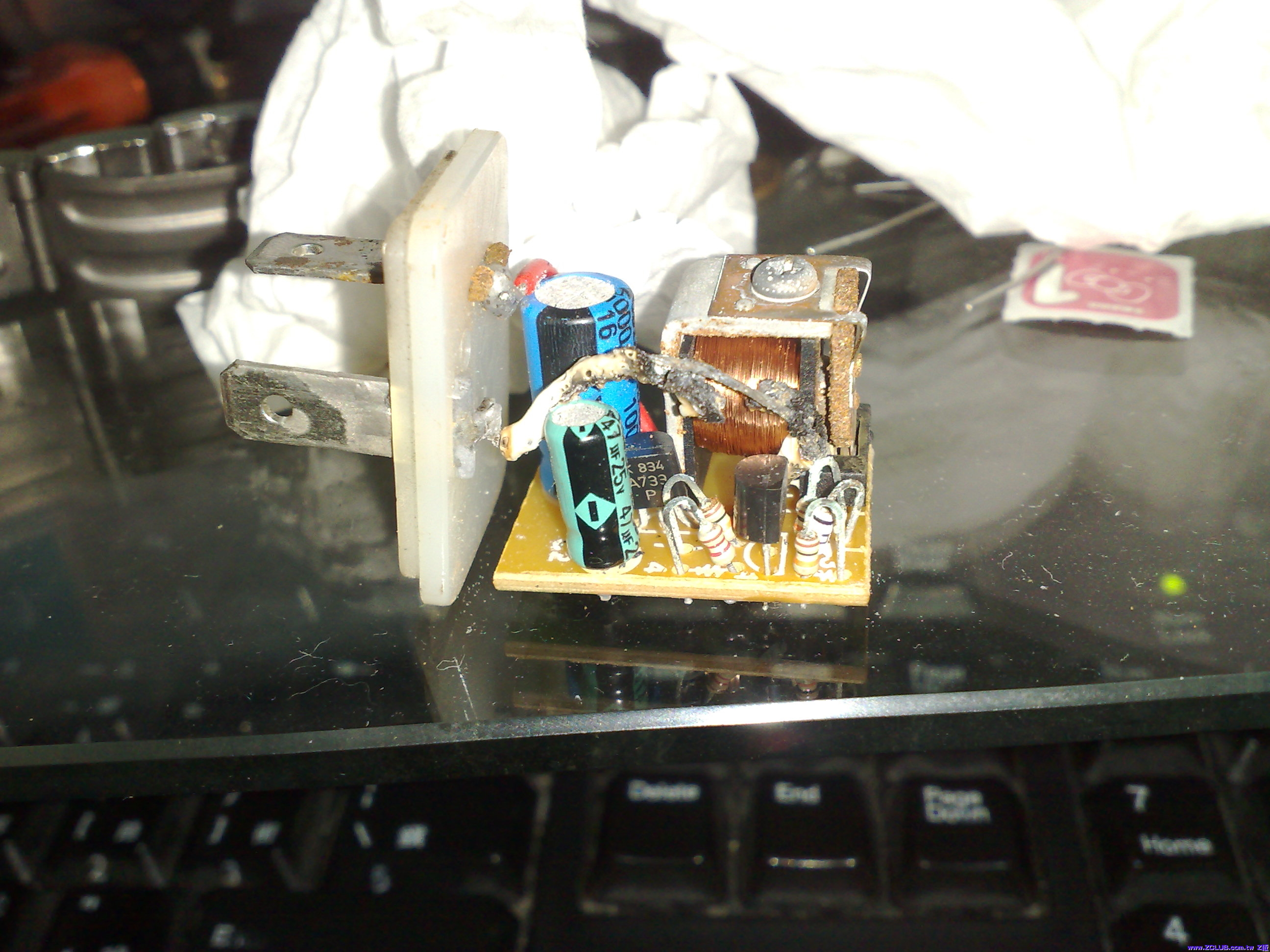

今天也把雲豹的方向燈閃爍器裝上去了,終於不會忘記關方向燈了
不過亂閃的問題依然存在~而且是發動之後才會開始亂閃
看來下次要來檢查一下4個方向燈的瓦數了,
不知道跟我其中一個方向燈裡面嚴重受潮生鏽有沒有關係??
把換下來的閃爍器拆開來看居然發現電線都溶掉了
有跟負載電阻並聯的短路點,造成方向燈迴路負載異常,所以他燒了...  发表于 2011-5-13 13:05

恭喜恭喜,打開來的瞬間總是歡喜的。
新蓋子要上之前可以在螺紋上先抹點黃油,下次就不會再咬死了。

回復 chuhung 的帖子
完了
看到照片裡閃爍器右邊那個紅紅的東西
腦子裡第一個浮現的念頭是
蛤..幹嘛把保險套都拍進去啊?

小弟的經驗,其實抹不抹油差異不大,重點是那種蓋子,緊就好,別催...,催了...下次就藍鳥面了...。
