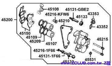

剛剛把料號直接輸入google圖片搜尋,找到所有的料號了!!附上找到的爆炸圖给大家參考
卡鉗爆炸圖
卡鉗爆炸圖
