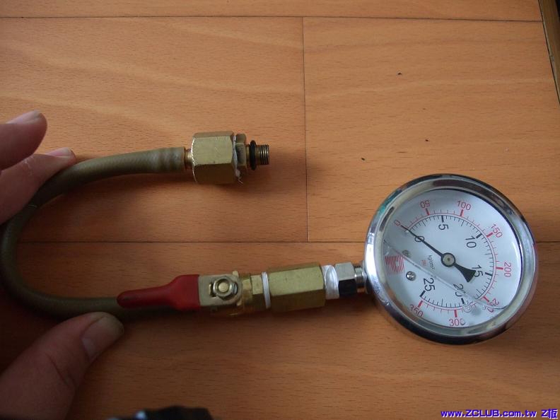

各位好,小弟家近期土炮了一隻缸壓錶,但鎖上火星塞孔都沒反應(錶針不會動),所以來請教各位可能是什麼問題,謝謝。
材料:錶是25公斤/平方公分、管子是噴農藥的高壓管、螺紋上有加墊圈防漏風。
使用過程:只有發動的那一瞬間錶針會動一下,之後無反應。管子有明顯的氣體移動。有在火星塞孔附近灑水證實無漏風。
小弟試了兩台車都沒反應,實在是找不出問題,所以特來請教各位,謝謝。
土炮缸壓錶
土炮缸壓錶

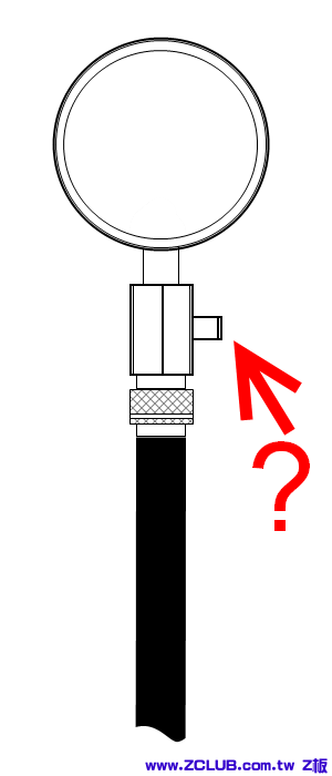

 楼主| 发表于 2011-2-24 18:12:02 | 显示全部楼层
回覆 fox 的文章
你好,請問有沒有洩壓閥/鈕的照片,我不太清楚它的樣子。還有,是一定要裝在錶下第一位嗎?謝謝。
发表于 2011-2-24 18:34:15 | 显示全部楼层
回覆 t8785013 的文章
不好意思...由於最近都在趕進度,沒有時間去找詳細的閥件給你看~
可以的話~請自行查找缸壓錶的賣場..可以看到它的外型構造~
你若只是拿一般的壓力錶,它是能用沒錯,但必須要維持住那個壓力,錶才會一直指在那個刻度。否則壓力一消息,指針當然也會回到平衡的刻度位置。
直接去空油壓行買,說是單向閥有鈕可以洩壓的~
再不懂..我建議...買整組缸壓錶比較快~
另外...我不建議你再花錢弄下去~
缸壓錶...沒有那麼簡單哦!
錶的進氣口徑不對...量出來的問題會很多...
