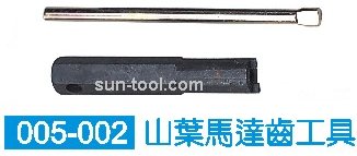

用拆碼錶齒輪的特工,伸到插馬表線的洞後用力轉就會把渦輪齒輪的螺帽取下,便可以取下齒輪
发表于 2011-2-15 21:56:16 | 显示全部楼层
拆碼錶齒輪的特工

一定要特工才能拆除嗎? 從圖片看不出來特工的形狀

對阿要靠那個特工才能拆,而且那個特工不貴,
发表于 2011-2-16 21:19:48 | 显示全部楼层
特工通常..機車行百分之九十九..沒有人會去買...愛將馬達齒輪工具...

剛剛嘗試拆下
拿了支像鉗子的固定住四個凹洞的其中兩個
照手冊... 順時鐘轉
因為工具斷掉的恐懼感放棄了
那個也太緊了... 真的能夠拆下來嗎?

就是那個4個凹槽的螺帽,轉出來就可以取出齒輪

那用不要用的6角扳手..磨一支來用用........
不過尺寸是多少啊.......長.寬..........
謝謝..
发表于 2011-2-21 21:37:57 | 显示全部楼层
這隻特工在環河南路的伸X牌價不到100元,確定要自己磨嗎?

維護手冊中之順時鐘取下係有誤
請以逆時鐘方式取下
齒輪中間的四方型空間用久了也會變圓的
導致時速表異常反應
