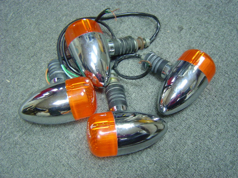

閒來無事 買了一組VENOX的方向燈
前後一組的...想說自己來玩玩DIY...
本來想說長的放在前面...短的上後面
拆了前面的方向燈 裝上VENOX的才發現....
裝上去 整個等是朝天的 >< (因為燈耳上面有個突起的點 和 新買的方向燈不怎麼合)
後來就將短的先裝在前面...後面的就不改...
等遲些再看看怎麼弄...
問題:
裝上去的新方向燈 會閃爍...不過閃的頻率 不太正常
有時候慢慢的, 騎了不久後 就開始變得正常
不知道有改過方向燈的各位有沒有甚麼看法呢?
发表于 2011-2-7 16:11:01 | 显示全部楼层
先看看VENOX的燈泡是幾瓦的......
愛將原廠方向燈繼電器能負擔的功率其實不大......
发表于 2011-2-7 16:25:07 | 显示全部楼层
10W阿.....
先看看線路也沒有破皮吧.....
線路OK的話那就有可能是繼電器的問題了
发表于 2011-2-8 00:23:52 | 显示全部楼层
個人直覺是接地問題
原廠只有單線~~
看圖片是有正負極的~負極弄好吧

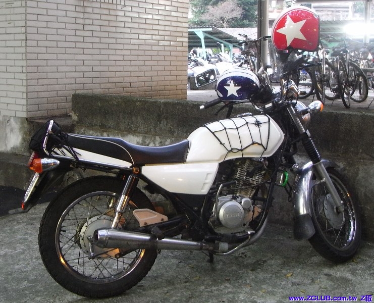

全車大概長這樣
全車大概長這樣
這就是今天搞了一個下午的成果...
沒什麼大成就 ...好玩 改改

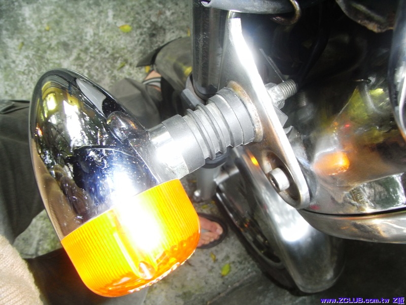

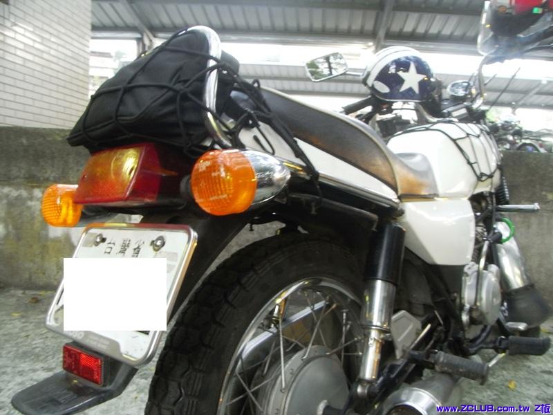

近看一下後車燈
近看一下後車燈

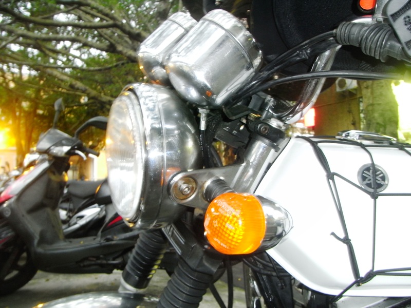

前方向燈...從上面往下看
前方向燈...從上面往下看
很大顆!
很大顆!
