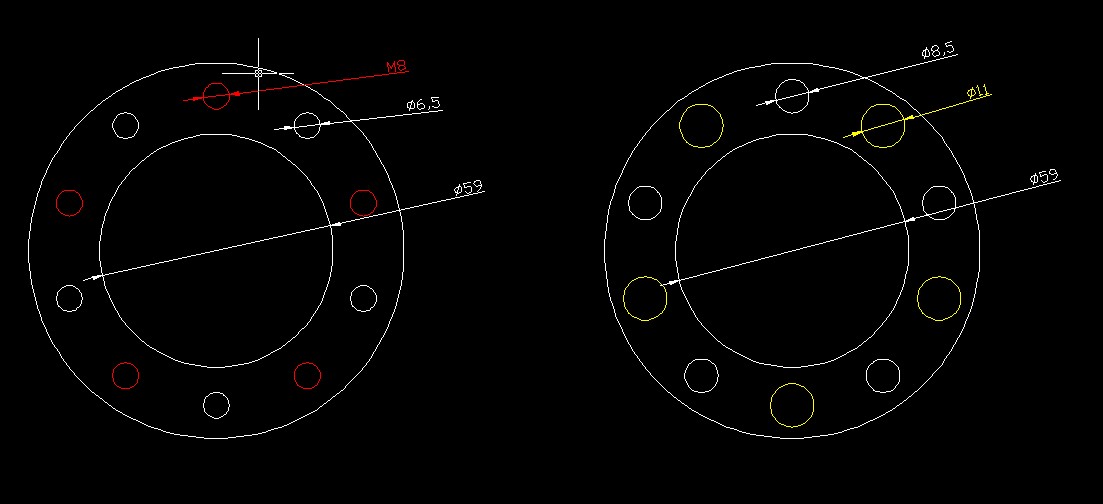

最近買了重機300碟要配PGO對四要上K哈姆,
碟盤的外移量不大為了避免卡鉗打鋼絲
所以勢必得做碟盤外移
預計外移量約10~13mm
目前想到三種方案
1.碟盤重鑽小五孔+雷切外移座
優點:便宜,快
缺點:白鐵螺絲頭與碟盤接觸面積上小了些
且重鑽孔不知道準不準
2.用雷切製做兩層式的外移座,材質使用鋁合金
左邊那塊8mm使用白鐵內六角半圓頭鎖K哈姆,再攻M8鎖碟盤螺絲,右邊5mm那塊目的是要讓螺絲沉頭
優點:不用修改碟盤,便宜
缺點:目前買到的碟盤螺絲是下圖的那種型式,牙有13mm
但目前雷切鋁合金最厚到8mm所以鎖碟盤的螺絲牙只能吃到8mm
換白鐵的話則是可以做到吃滿,但這樣外移量變13+3(沉頭)=16
右邊那塊不攻牙的原因是,外移座不是一體成型的,如果也攻牙似乎有鬆脫的疑慮
原因是看前叉上的卡鉗鎖點是沒有牙的,是靠螺絲去把卡鉗跟鎖點夾緊,這點不知道有沒有錯誤
3.直接送圖CNC
優點:省事
缺點:貴
目前我是採用第二種方式
但是由於螺絲牙沒辦法吃滿還是有點顧慮
想問問各位的意見如何?
发表于 2011-1-25 15:17:50 | 显示全部楼层
1 2失敗的結果就是3了~
所以直接選3

 楼主| 发表于 2011-1-26 00:55:01 | 显示全部楼层
本文章最後由 skate0226 於 2011-1-26 00:57 編輯
一開始沒有考慮到薄對四是因為看到這篇
http://www.mobile01.com/topicdet ... p;t=1742979&p=1
說薄對四缺土封,雖然說我不知道那影響多大
看一堆人也是用得好好的
不然就真的要考慮F牌的薄對四
原本我也是想說配K碟盤+原廠單二就好
被朋友勸拜說一次到位而且重機300碟超便宜
猶豫不到十秒下標的300碟 真是噩夢的開始
而且剛想到做了外移座萬一之後碟盤吃溝要換,找不到同一片外移座不就廢了
不過300碟視覺張力真的很正點!
