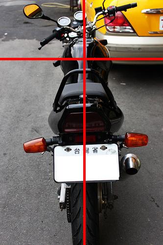

問一下前輩
我車這樣是後輪不在直線上嗎? 還是FZ車系 都是這樣有點偏左@@?
騎起來都正常 但是視覺就覺得怪異
感謝

回覆 boymike 的文章
歪的應該是副車台
副車台+1  发表于 2011-1-21 11:33

我怎麼看,副車台跟搖臂都歪了....
摔過?

搖臂沒事啦...三角台軸心跟輪胎看來是有在一直線上,照片的角度有點偏右側。

看三角台軸心才是準的
油箱也拿下來比對比較好(油箱有時會歪歪)
不過好像真的有歪= =

副車台歪...
請對三角台軸芯

囧,好像是副車台歪了。

好像真的是副車台......OMG

看起來像是副車台歪歪.
也有點左下往右上歪的感覺~~
請人幫忙把車放下來看看..
有時候中柱有問題也會歪歪的...

搖臂承軸培林如果單邊爆掉,也會有副車架歪掉的錯覺
用力左右扳一下後輪搖臂看看會不會晃動,若有間隙晃動就有可能搖臂承軸培林爆掉
我之前的FZ2也是這樣歪一邊,換搖臂培林就好了,之前的經驗提供您參考....

我的好像也是歪的...
不過好像也只是視覺上不好看而已,
要修很麻煩,我就丟著不理他了...

這道是有可能 年後回台北來仔細檢查看看

換了搖臂上面的軸承等等耗材之後 比較圖
還是歪  发表于 2011-3-7 16:33

回來了不少了~ 剩下一點歪 應該就是副車台的問題了
