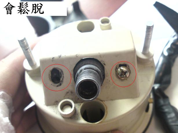

於是將他解剖了一番~~~

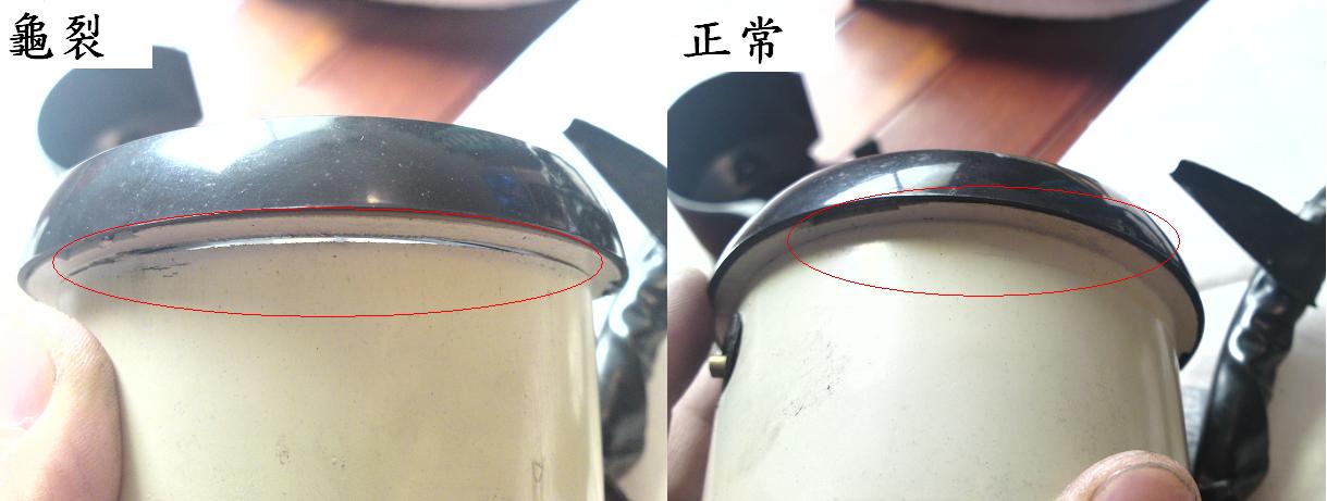

發現這個問題~
裡面的塑膠直接裂開.....難怪灰塵一堆~~囧~

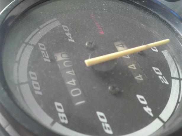

時速表的異音~除了馬錶線之外~還要看看這
以上是被我除役的YBR表發生的問題~~
