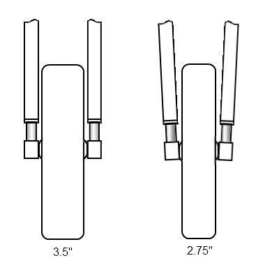

不知道懂不懂我的意思,比方說,原車種本來就配17x3.5前輪框的倒叉(含三角台),而我要修改裝上17x2.75輪框會不會
變成這樣呢↓(左圖是3.5框倒叉是直立)(右圖是2.75倒叉會內縮?)
发表于 2010-12-2 00:25:58 | 显示全部楼层
你可以用游標卡尺量......
发表于 2010-12-2 00:31:40 | 显示全部楼层
用游標卡尺就能得到你要的答案
至於第二題
不會=  =
因為你上下三角台都時同樣尺寸的
就算只有上三角台   要斜成這樣除飛三角台鎖前差的孔歪了

回應 3# j19901022 的文章
他的意思是,輪框的孔軸位置會不會因為2.5吋寬跟3.5吋寬兩者的差別,導致改上時前叉往內縮,我是這麼理解的QQ
 楼主| 发表于 2010-12-2 00:53:26 | 显示全部楼层
回應 4# kurenai6210 的文章
呵呵我的圖太小抱歉
沒錯,我就是這個意思
怕往內縮會影響到倒叉功能且也怕這樣長久下來會不會彎曲:o
发表于 2010-12-2 00:55:37 | 显示全部楼层
我只能跟你說不可能
三角台跟前叉部分不用動到......需要加工的是輪框
[ 文章最後由 kurenai6210 於 2010-12-2 00:59 編輯 ]
发表于 2010-12-2 00:55:40 | 显示全部楼层
原文由 kurenai6210 於 2010-12-2 00:46 發表
痾  我回答的就是這個意思阿=口=
前叉要向內縮  除非你三角台或前叉歪了
跟輪框沒關係

 楼主| 发表于 2010-12-2 01:05:00 | 显示全部楼层
哦,原來如此,感謝二位大大解答
因為我時常看到拍賣倒叉是這樣歪著
以為可能本身是拿配3.5輪框的倒叉,然後改上到前輪框2.75最後長久就定型往內縮了
那我配2.75的輪框也是可以就對囉?

发表于 2010-12-2 01:12:16 | 显示全部楼层
您的車種??
您在此處發文 假設您是FZ/RX
FZ/RX車係上下三角台為33MM
Q:只有皮尺可以測量倒叉的外徑是幾mm嗎?該如何量?
A:你要量的話可以用卡尺量連接三角台的位置外管
(你怎麼先買再量阿?我的天啊!)
Q:是不是YAMAHA,HONDA,Kawasaki,SUZUKI這些日系重車用的規格都是用上50mm下52mm
A:不同的車不同的需求 不同的設定
Q:假設買了一組重車倒叉,不過原車配的是前3.5的輪框,那想改裝到前2.75的輪框,這樣可以嗎?需要動到哪些修改呢?三角台需要動到嗎?
A:主要改三角台 要找能上的你車台 能上你要的倒叉 再上你的輪框 然後 適合的馬表齒輪 碟煞組 乾脆換個重機前總成比較快
Q:不知道懂不懂我的意思,比方說,原車種本來就配17x3.5前輪框的倒叉(含三角台),而我要修改裝上17x2.75輪框會不會變成這樣呢↓(左圖是3.5框倒叉是直立)(右圖是2.75倒叉會內縮?)
A:輪框的規格取決不是前叉 是三角台給的距離 依照你圖的表示 會變成兩之前叉往內彎 不正確的改裝 對車對人都是很危險的

发表于 2010-12-2 01:44:24 | 显示全部楼层
原文由 green720916 於 2010-12-2 01:12 發表
您的車種??
您在此處發文 假設您是FZ/RX
FZ/RX車係上下三角台為33MM
(你怎麼先買再量阿?我的天啊!)
Q:是不是YAMAHA,HONDA, ...
輪框你要改多小  就多小  跟三角台沒關係阿=  =
頂多多車個套桶
改大才要取決三角台吧..XD
不管輪框多小前叉都不會內歪阿
就算多大也一樣   頂多裝不進去而以阿=口=
想換大點的前框也只需要加寬三角台
這樣能增加車子過彎轉向的穩定度   操控性也會更好
相對的舵角會變得更小
後面幾句盡量可免
人家要的是牛肉麵你給人加酸辣麵幹嘛XD
他倒差和三角台都找好了
目前就是他找到的是跑車的倒叉  裝的是分離把
他想換成街車用的
其實只要換分離轉接座就好了
看你倒插是43mm還是幾mm  轉接的手把又是幾mm
不然就自己畫去給人家铣出來
非要找三角台話  告訴我你買哪台車的倒叉吧
我幫你找找看哪台街車的適應
另外你三角台要改上FZR車系要去修軸心
其他就是對應不對應而已

发表于 2010-12-2 02:07:04 | 显示全部楼层
為何一定要2.75?有比較好用 = =?
雖然我承認3.5框前輪裝120 就算我裝了比較圓的SUPERCROSA
連續S灣還是比較不順暢之外  傾倒還是很OK   不過穩定性真是穩到爽阿
不過我認為 這是可以靠適應跟練習
然後前叉不可能彎進去夾住框的= =  你前叉會先壞....做個套筒就好了
洗三角台真的頗貴....
然後  你是哪一組倒插阿....  平的去鑽孔鎖冠坐就好阿...找替代的很難  軸心跟兩隻前插的相對位子又不一樣
