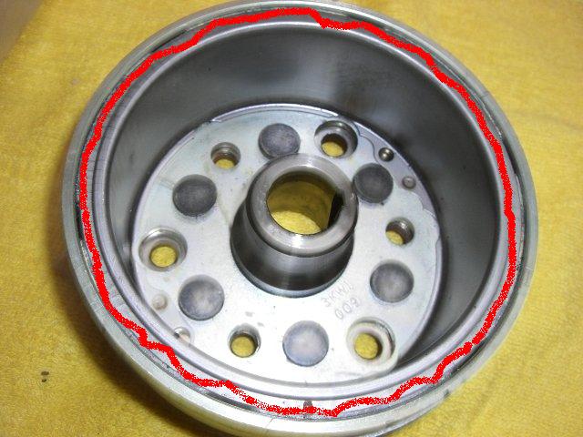

請問一下~FZR電盤(碗公)如照片上紅色端面的鐵片脫離~
這樣會影響電盤發電的功能嗎?
发表于 2010-11-29 12:54:50 | 显示全部楼层
會!!!!!
連發動都有問題了
 楼主| 发表于 2010-11-29 13:09:33 | 显示全部楼层
回應 2# miocf100 的文章
可是我發動還是很正常喔~
因為目前是電盤線圈回充不足~
那天拆下才發現的~
不知道您是依據何種方式來判斷會有問題呢???
发表于 2010-11-29 14:44:29 | 显示全部楼层
回應 1# apgp500 的文章
痾...您知道 發電的原理嗎??
不懂沒關係
來 網址給您http://www.kutai.com.tw/~wsf/gen.html
故磁鐵脫落有影響發電嗎? 答案是 極度影響
 楼主| 发表于 2010-11-29 17:09:05 | 显示全部楼层
回應 4# laxxz721123 的文章
我畫的紅色區域並不是磁鐵喔~FZR的電盤磁鐵是在圓柱面上~
請您實際拆過看到那個端面~它並不是一體成型在內外盤上面~
而是圈上去點焊固定而已~所以我初步認為它是要阻隔機油流進去~

发表于 2010-11-29 17:17:52 | 显示全部楼层
哩~是喔 我一直以為那邊 是磁鐵的說
原來我一直紀錯
抱歉抱歉...
发表于 2010-11-29 20:42:12 | 显示全部楼层
原文由 laxxz721123 於 2010-11-29 14:44 發表
痾...您知道 發電的原理嗎??
不懂沒關係
不影響充電!!!
經整流器之後轉成脈動直流,會產生數個不同頻率的電壓差!!
但無妨,電瓶在車上就是一個超巨大電容,他會解決這總電壓差
將轉變為純直流!!!
只是發電機功率會下降多少,無重得知!!
发表于 2010-11-29 20:48:51 | 显示全部楼层
原文由 apgp500 於 2010-11-29 13:09 發表
可是我發動還是很正常喔~
因為目前是電盤線圈回充不足~
那天拆下才發現的~
把碗公拿去給有再焊接流理台、餐車製作的地方!!
他們有點焊機,比較方便處理!!
用亞焊電弧容易亂打!!
