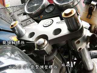

這些東西大都和珠碗有關,所以今天就先來寫一下龍頭鬆緊/珠碗調整方法好了。
先看一下照片,可以知道珠碗和珠碗調整螺絲等相關位置。

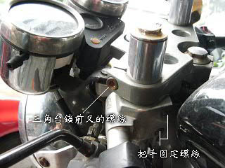

要調整之前,先把固定三角台的三個螺絲鬆開,包括龍頭軸螺絲和三角台鎖前叉的兩個螺絲。特別提醒一下FZR150 / FZ II的車主,你們會看到三角台的表面上還有另外兩個大螺絲,那是前叉上端的螺絲,不必去管它,這對鬆開三角台不會有任何影響的。我的ZZ1是因為用了FZ I的前叉內管,所以前叉較長,上端突出三角台,看來會跟你們的車不太一樣。
鬆開固定三角台的三個螺絲之後,再來看看你的把手會不會影響到三角台上下移動,如果會的話也要把把手鬆開會比較好些。FZR150的把手是鎖在三角台上、FZ II的把手在上面,就不必擔心這方面的問題(FZ I的我忘了,自己看一下吧!),如果是跟ZZ1一樣,把手是鎖在前叉上的(ZZ1用的是FSN的把手),這樣就會影響到三角台的上下移動,也要一併將把手固定螺絲鬆開才行。這螺絲如果不一起鬆開的話,可能就會有怎麼調都調不好的情況發生喔...^_^
這些螺絲都鬆開之後,就可以開始調整龍頭的鬆緊啦,看一下龍頭軸上面那顆珠碗固定/調整螺絲,上面是一齒一齒的形狀,正常來講是要用一種像勾勾的工具來轉的,一般比較不好找到,所以我們用一字起子和鐵鎚來敲就可以了(很多車行也都是這樣作的)。一字起子記得要找頭稍微小一點能完全放進三角台和珠碗之間調整螺絲的縫隙內的,免得敲的時候把三角台的敲傷了。把一字起子順著螺絲的水平方向敲,就可以讓螺絲轉動,順時針轉的話龍頭會變緊,逆時針轉時龍頭會變鬆。所以有扣扣聲時就順時間轉,龍頭轉向不靈活時就逆時針轉。

還有一個要注意的地方,其實這算是修車的常識啦,就是三角台鎖前叉的那兩個螺絲,不可以鎖太緊,不然可能會把三角台鎖斷喔!螺絲座和螺絲之間有一條用來夾緊的伸縮縫隙,隨著螺絲鎖緊這條縫會變得越來越小,大約鎖到縫的兩邊變成平行再進去一點就可以了。在車上只要有類似設計的地方都同樣的要留意一下鎖緊的力道。
鎖回三角台的時候最好拿個木槌或膠槌(用鐵鎚的話要在三角台上墊一塊厚布),先把三角台各處往下敲一敲再來鎖,鎖的時候要先鎖龍頭軸螺絲,再鎖前叉固定螺絲,這樣三角台比較不會有不正的情形。
